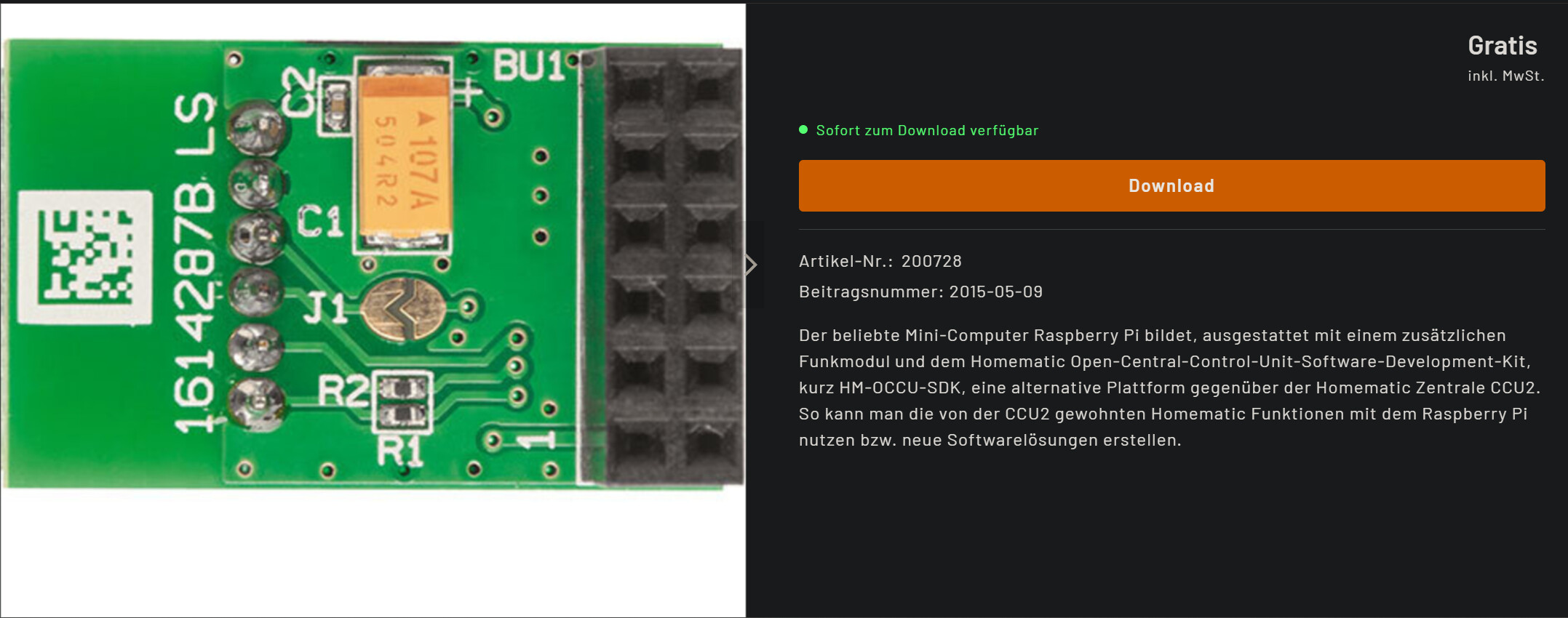

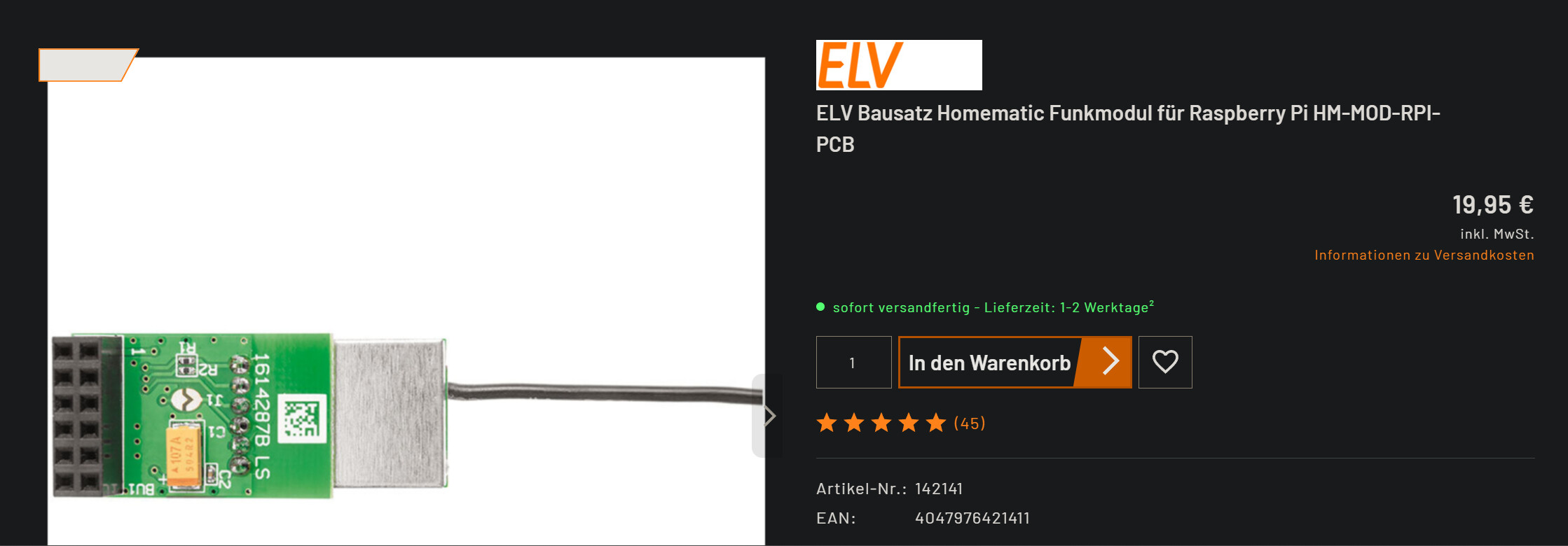

Ich habe gerade nachgesehen,es gibt bei ELV aktuell 2! verschiedene Funkmodule. Das kleine Ding ist das was ich ausprobiert habe. Das Große Teil sieht so aus als ob es sich um das Modul handelt, dass in der CCU3 verbaut ist. Jedenfalls lĂ€sst die Position der Stromversorgung das vermuten. @ELVElektronikAG, sehe ich das richtig?
OK, dann wird eine Max-Endurance Karte wahrscheinlich gut funktionieren.
Ja, dieses
Das „große“ ist doch nur ein Download, oder meinst du etwas anderes
Und diese hier. Laut BA auch fĂŒr HomematicIP.

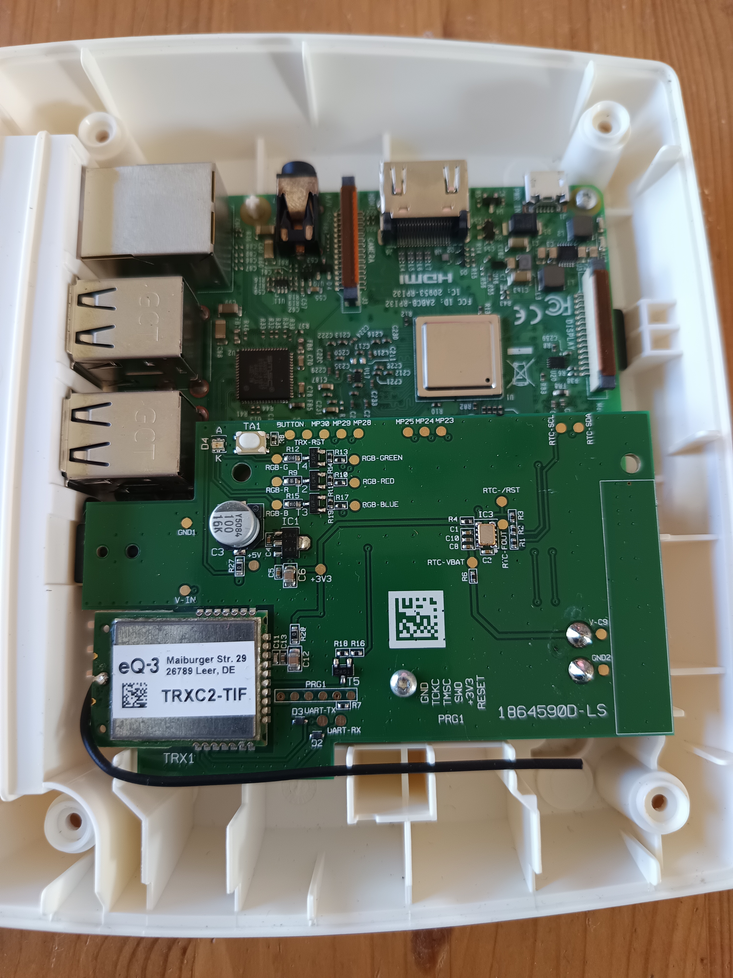

Das ist auch das was in der CCU3 verbaut ist. DadrĂŒber geht auch die Stromversorgung.
Hab gerade meine CCU mal aufgeschraubt, jo, das sieht identisch aus.
