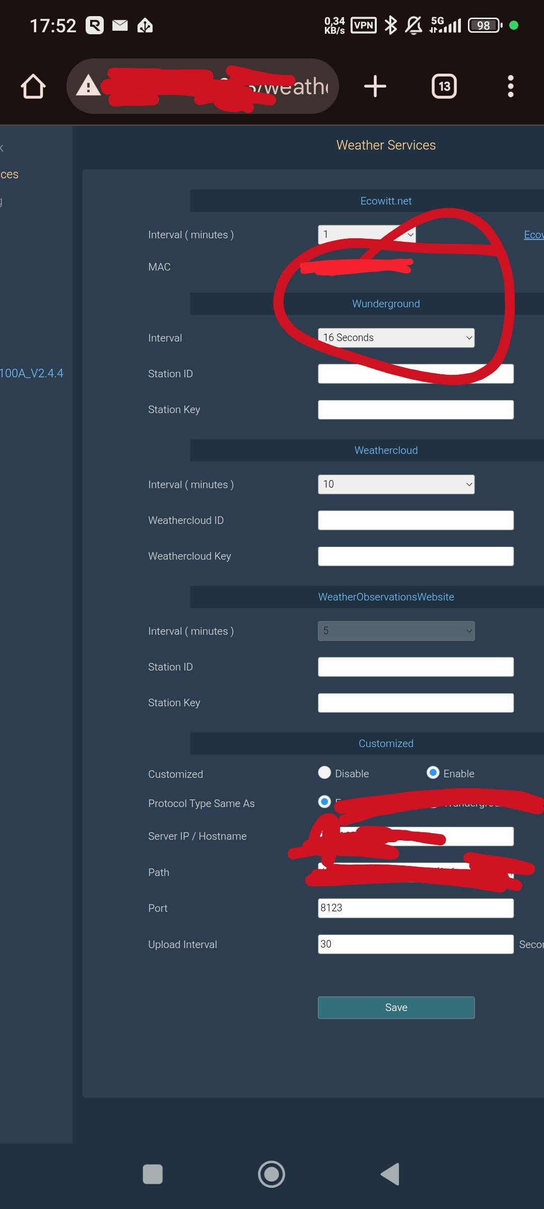

Ich wusste das ich Wunderground schon mal irgendwo gelesen habe! Das ist im Webinterface von meinem Ecowitt. Ich kann also Datenspender sein. Nur glaube ich kaum, dass die Temperatur meines Gartenteich und die Feuchtigkeit eines Blumentopf so von Interesse sind, dass ich die Daten im Netz zur VerfĂŒgung stellen sollte.
Das die Daten von Ecowitt zwischen Sensor und Station anonym fĂŒr jeden in Funkreichweiten zu empfangen sind, halte ich fĂŒr weniger dramatisch.

:man_raising_hand: Also mich wĂŒrde schon interessieren was in deinen Blumentöpfen so los ist! :wink:
Aber so funktioniert es, der Betreiber der Station entscheidet „ob“ und „was“ hochgeladen wird!

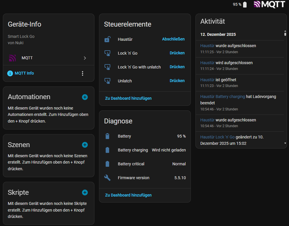

Nuki Smart Lock Go (2025)
  • Schließzylinder gewechselt
    • beim alten Zylinder konnten nicht gleichzeitig innen und außen SchlĂŒssel stecken
  • Nuki installiert und mit der Handy-APP in Betrieb genommen.
  • Die Einrichtung bzw. MQTT-Integration in HA hat mir 2 Stolpersteine in den Weg gelegt.
    1. Da Matter bei mir (noch) keine Rolle spielt, wollte ich es mit MQTT einrichten. Ich bin es gewohnt, bei MQTT - Verbindungen die Port-Nummer :1883 anzugeben. Die wollte Nuki aber gar nicht wissen. Die Fehlermeldung der Handy-APP war zu allgemein, um es direkt zu erkennen.
    2. FĂŒr MQTT Benutzer und Passwort habe ich ein vorhandenes Konto verwendet. Das Passwort hat sehr viele Stellen. Nuki erlaubt aber nur 32. Da ich es mit Drag-and-Drop eingefĂŒgt habe, ist mir nicht aufgefallen, dass es abgeschnitten wird. Hat 'ne Weile gedauert, bis ich gemerkt habe was los ist. Ob es in der Anleitung steht, weiß ich nicht. Außer QR-Codes lese ich meistens nix. :innocent:
      In der App wird allerdings darauf hingewiesen, ein neues Konto zu verwenden, allerdings aus SicherheitsgrĂŒnden und nicht wegen der Stellenzahl.

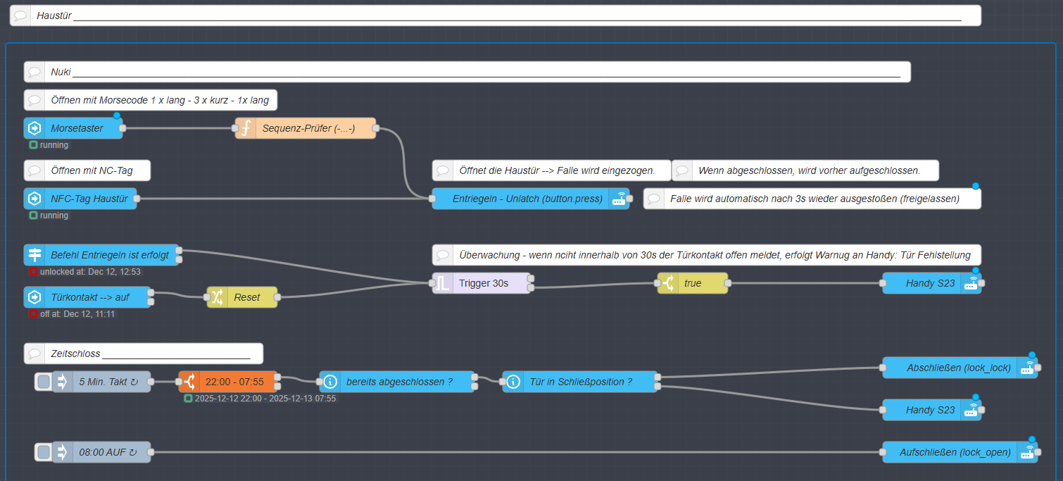

  • Wie mein finales Setup mit Hilfe von Home Assistant und Node-RED aussehen wird, habe ich noch nicht zu Ende gedacht. Erstmal die Basics abklĂ€ren.
  • Das Geofencing mit dem Auto-Unlock habe ich nicht aktiviert, da ich (fast) immer durch die Garage ins Haus komme.
  • Was mit HA schon gut funkioniert:
    • NFC-Tag in HA konfiguriert, automatisiert und neben die HaustĂŒr geklebt.
      • das klappt erfreulich gut. Handy entsperren, dran halten - TĂŒr geht auf.
    • Morsetaster eingerichtet:
      • Das Keypad von Nuki war mir als Fallback-Lösung, falls man kein Handy in der Tasche hat, zu teuer.
      • DafĂŒr habe ich einen Aufputz-Installationstaster aus meiner Heimwerkerkiste mit einem Aqara-Fenstersensor (7,-€ im 10er-Pack bei ALI) ausgerĂŒstet und an unverfĂ€nglicher Stelle im Vorbau angebracht.
      • Mit diesem Taster kann man einen Morsecode eingeben.
      • zB. -
- (1 x lang, 3 x kurz, 1 x lang)
      • Da keiner weiß, wofĂŒr der Taster eigentlich da ist und auch den Code nicht kennt, halte ich die Sicherheit fĂŒr ausreichend.
      • Das Timing der Kurz- Langimpulse ist in weiten Bereichen anpassbar und eigentlich intuitiv erlernbar.
      • Die Automation wurde in Node-RED programmiert.
      • den Sequenz-PrĂŒfer fĂŒr den Morsecode habe ich von der „KĂŒnstlichen Inkontinenz“ entwickeln lassen.
 * Konfigurationsparameter
const TARGET_CODE = '-...-'; // Zielcode: 1x Lang, 3x Kurz, 1x Lang
const BASE_UNIT = 400; // Basiseinheit in ms
const MAX_DURATION_DOT = BASE_UNIT * 2; // = 800ms. Alles unter diesem Wert ist ein Punkt (.).
const MAX_INACTIVITY_TIME = 3000; // Code wird nach 3 Sekunden InaktivitÀt gelöscht
// --- Context-Variablen ---
let startTime = context.get('startTime') || 0;
let currentCode = context.get('currentCode') || '';
let resetTimer = context.get('resetTimer') || null;
// 1. Eingangsdaten prĂŒfen
if (typeof msg.payload !== 'string' || (msg.payload !== 'on' && msg.payload !== 'off')) {
    return null;
// HOLT DEN ZUSTAND DIREKT VOM PAYLOAD
const newState = msg.payload;
// 2. Timer-Logik fĂŒr InaktivitĂ€t (Code-ZurĂŒcksetzung)
if (resetTimer) {
    clearTimeout(resetTimer);
resetTimer = setTimeout(() => {
    if (currentCode.length > 0) {
        node.warn(`Code ${currentCode} durch InaktivitĂ€t zurĂŒckgesetzt.`);
        context.set('currentCode', '');
    context.set('resetTimer', null);
}, MAX_INACTIVITY_TIME);
context.set('resetTimer', resetTimer);
// --- TASTER GEDRÜCKT (START der Messung: Wechsel auf 'off') ---
if (newState === 'off') {
    startTime = Date.now();
    context.set('startTime', startTime);
    node.status({ fill: "green", shape: "dot", text: "Warte auf Loslassen... (OFF erkannt)" });
    return null;
// --- TASTER LOSGELASSEN (ENDE der Messung: Wechsel auf 'on') ---
else if (newState === 'on' && startTime > 0) {
    const duration = Date.now() - startTime;
    startTime = 0; // Messung abgeschlossen
    let symbol = '';
    // Klassifizierung:
    if (duration < MAX_DURATION_DOT) {
        symbol = '.'; // Kurz = Punkt
    } else {
        symbol = '-'; // Lang = Strich
    // 3. SequenzprĂŒfung
    const nextCharIndex = currentCode.length;
    if (TARGET_CODE[nextCharIndex] === symbol) {
        // Das Symbol ist korrekt fĂŒr diese Position
        currentCode += symbol;
        if (currentCode === TARGET_CODE) {
            // **ERFOLG** - Gesamter Code eingegeben
            node.status({ fill: "blue", shape: "dot", text: `CODE ERKANNT: ${currentCode}` });
            currentCode = ''; // Code zurĂŒcksetzen fĂŒr nĂ€chste Eingabe
            context.set('currentCode', currentCode);
            msg.payload = "SUCCESS";
            return msg;
        // Teil-Erfolg, weiter warten
        node.status({ fill: "yellow", shape: "dot", text: `Aktuell: ${currentCode}` });
    } else {
        // Falsches Symbol an dieser Stelle: Code zurĂŒcksetzen
        node.status({ fill: "red", shape: "dot", text: `FEHLER. Erwartet: ${TARGET_CODE[nextCharIndex]}, Erhalten: ${symbol}` });
        node.warn(`Code ${currentCode} fehlerhaft. Wird zurĂŒckgesetzt.`);
        currentCode = '';
    // 4. Kontext speichern
    return null;
// Andere ZustÀnde ignorieren
return null;
