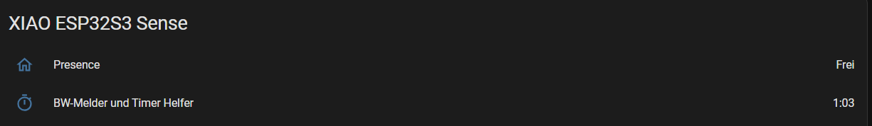

bei mir funktioniert das erst mal so
Präsenz ist Frei und Timer (2min) zählt runter und schaltet das Licht aus
kommt neue Präsenz wird der Timer wieder auf start 2min gestellt und beginnt von vorne
