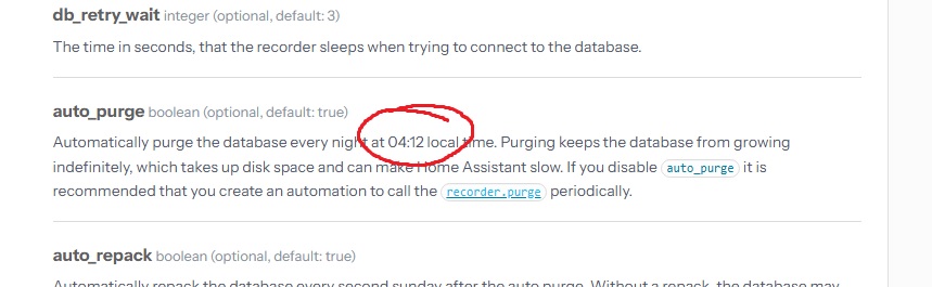

Aber durch Zufall bin ich heute über diesen Beitrag,
, auf das hier gestoßen! Die Uhrzeit passt, das Thema auch, ich denke hier liegt die Ursache meiner HA Abstürze.
Die Entwicklerwerkzeuge versuche ich so weit wie möglich zu vermeiden, dafür habe ich zu wenig Ahnung. Das in meiner HA Datenbank unnützes Zeug herumschwirrt, kann ich mir aber gut vorstellen. Die Installation ist jetzt über drei Jahre alt und ich habe viel Ausprobiert…
Wie kann ich meine Datenbank überprüfen und wieder Fit machen? Das ich mir vorher ein Backup erstelle ist klar, aber Fehler möchte ich trotzdem vermeiden.
Screenshotquelle
