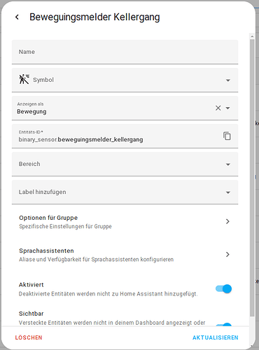

Was für eine Gruppe hast du angelegt?
Binary_sensor?

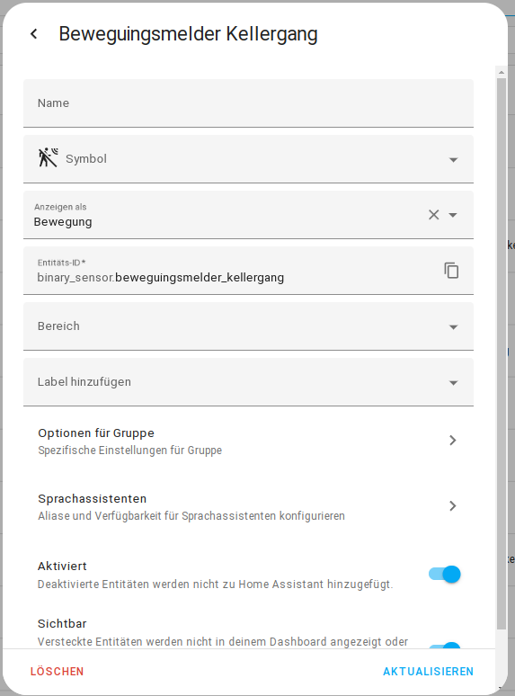

Du kannst bei den Eigenschaften der Gruppe Anzeigen als auf „Bewegung“ setzen, dann klappt es auch mit der Bewegungsmelder-Automation.
genau dachte da finde ich die Gruppe unter Geräte als eigene Entitäten
passt jetzt

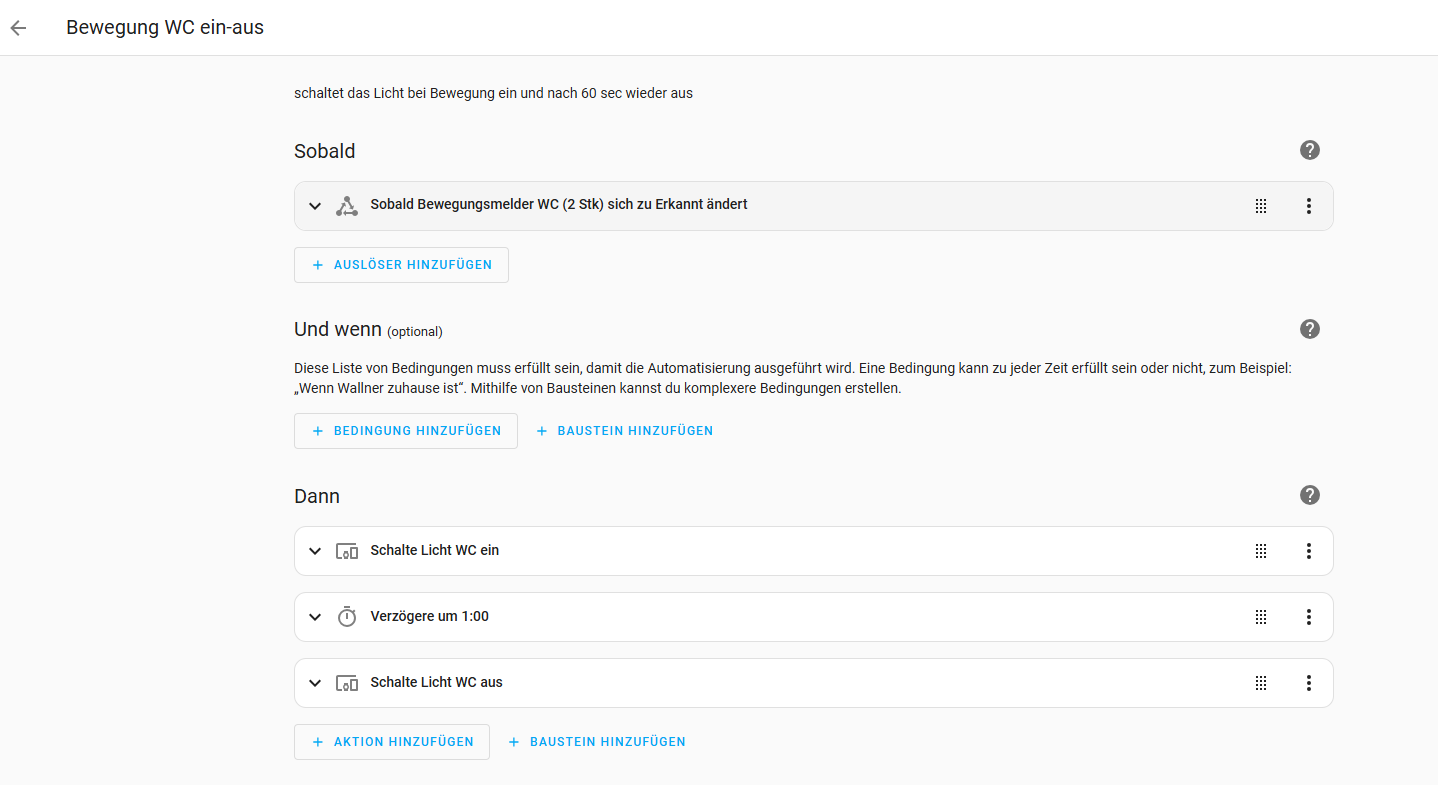

jetz hab ich noch ein Problem
wenn die 1 Minute abgelaufen ist (Blindtime des Senosr 30sec)
dann erkennt er noch immer für einige Zeit keine Bewegung mehr
ist ein Shelly Blu Motion
müssen da beider eine Bewegung erkennen oder nur einer von den 2 ?
und wenn das Licht ausgehn soll müssen da beide auf keine Bewegung erkannt stehen oder auch nur einer ?
danke
