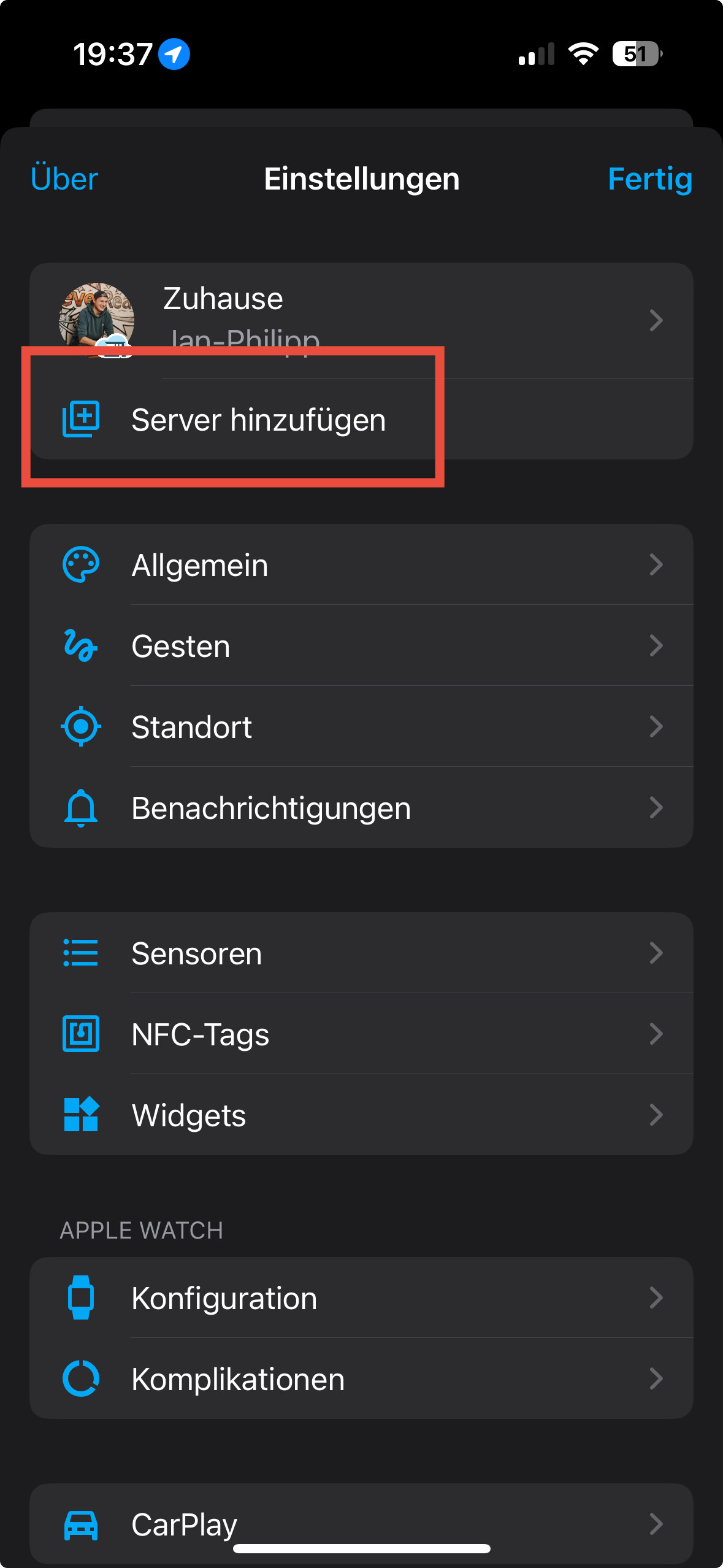

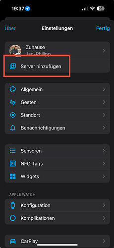

Du kannst in der iOS App mehrere Server hinterlegen:
