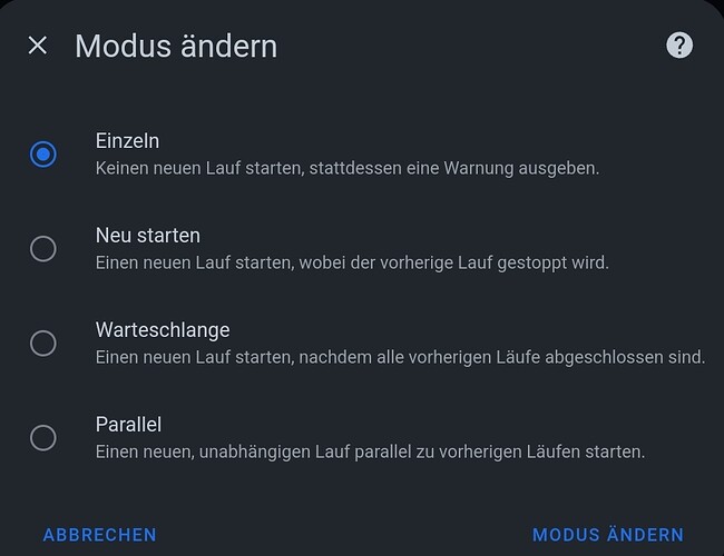

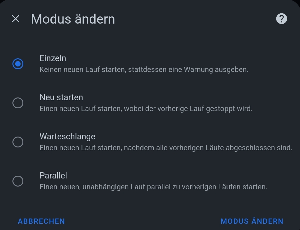

der Modus einer Automation kann auf Parallel umgestellt werden.
Oh das wußte ich nicht, das bedeutet, daß man es so einstellen kann, dass beide Bedingungen prozessiert werden? Also auch wenn mehr wie 2 Auslöser zutreffen sollte würde das funktionieren?
Wenn mehr als zwei Auslöser zutreffen, funktioniert das mit parallel. Hatte auch schon daran gedacht, aber bei dir wird dann wahrscheinlich immer die gleiche Bedingung ausgelöst, weil halt zweimal der „1“ als trigger verwendet wird. Daher bringt das eigentlich nichts. Besser wäre wenn du immer den „1“ nutzt und im April vielleicht den „2“ nutzen kannst. Oder den ersten zu einer bestimmten Uhrzeit, dann wäre der Trigger eindeutig.

Getriggert wurde die Option 2, danach versuchte die Automatisierung noch die Option 1 und hat dann gestoppt da der Modus auf single stand.

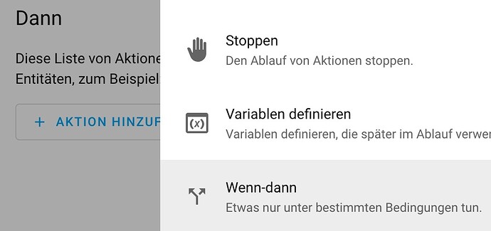

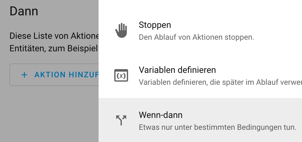

Ich würde nur den 1. Tag im Monat als Auslöser setzen.
Den 01.04. in der Dann-Aktion mit „wenn-dann-sonst“ prüfen.
