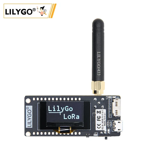

Gefunden habe ich dann OpenMQTT und das hier:
aliexpress.
TTGO LoRa32 V2.1 _ 1,6 Version 433/868/915 Mhz ESP32 LoRa OLED 0,96 Inch SD…
Smarter Shopping, Better Living! Aliexpress.com
Reicht das für meine Zwecke bzw. hat das evtl. noch jemand im Einsatz? Wenn ich das richtig verstanden habe muss das dann noch nach Anleitung geflashed werden oder?

Nur aus Neugierde: Das Modul ist doch ein LORA-WAN Modul oder? Und ein normales 433MHz Funktermometer hat doch ein anderes herstellerspezifisches Protokoll? Könnte man Funktermometersignale mit einfachen 433MHz Transmitter/Receiver Modulen senden/empfangen und diese dekodieren?

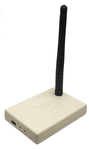

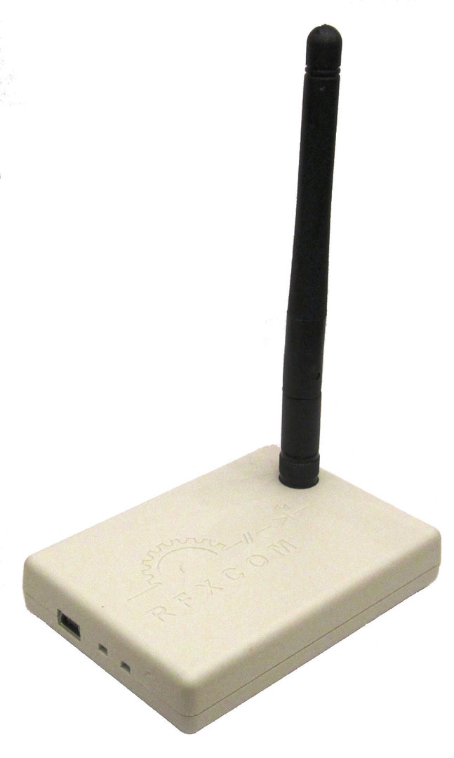

Bei mir läuft seit Jahren dieses Teil hier:
Dazu gibt es auch eine passende Intergration für HA:
Bei mir werden darüber etliche Thermometer ausgelesen, da viele spezielle Thermometer oft auf 433MHz funken. Daher läuft u.a. mein Pool Thermometer, zwei Gefrierschrank Thermometer, etliche Raumthermometer sowie meine Rolläden darüber. Funktioniert einwandfrei.

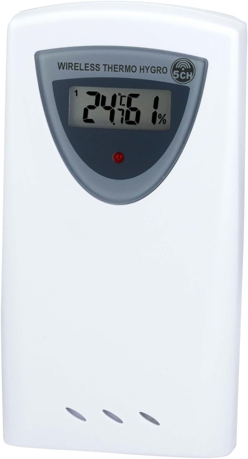

Was hast du für Raumthermometer mit RF im Einsatz, wenn man fragen darf?
Ich habe 5 Stück von Bresser in Verwendung.
Wobei die im Moment bei Amazon recht teuer sind. Selbst bei Bresser direkt kostet das Thermometer nur 19,99€
Dank dir fällt aber auf Grund des Preises erst mal raus.

Funktioniert damit, ich habe das in der 433 und 868 MHZ Version am laufen.
Mit der 868-Variante Schnorchel ich die Daten von der Wetterstation ab und sende die dann via MQTT.
Nebenbei sehe ich auch noch alle möglichen ‚Kuriositäten‘ aus der Nachbarschaft.
Du musst das Teil mit OpenMQTTGateway flashen damit das klappt.
