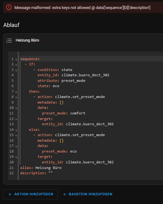

Habe hier mal was gemacht:
sequence:
  - if:
      - condition: state
        entity_id: climate.buero_dect_302
        attribute: preset_mode
        state: eco
    then:
      - action: climate.set_preset_mode
        metadata: {}
          preset_mode: comfort
        target:
    else:
        metadata: {}
          preset_mode: eco
        target:
alias: Heizung Büro
description: ""

Danke für das Script. Beim Erstellen bekomme ich leider eine Fehlermeldung.
Ist wie schon gesagt mein erstes Script, habe ich aber komplett kopiert und einfach eingefügt.

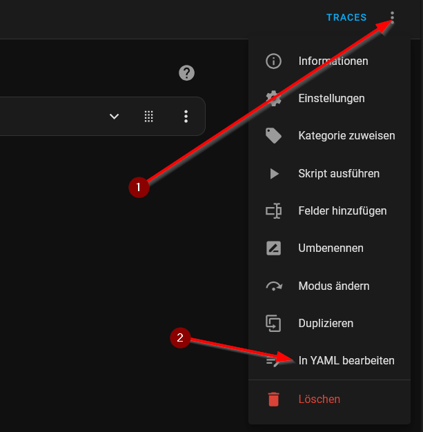

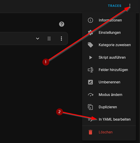

Musst erst auf YAML umstellen:
Dann dort alles löschen mein Code Einfügen und dann kannst du wieder auf UI umstellen.
LG

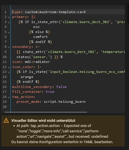

Das Script läuft jetzt. Wenn ich das alleine ausführe wird auch umgeschaltet von eco auf comfort bzw.umgekehrt.
Wenn ich es in der card einfüge kommt zwar keine Fehlermeldung mehr, schaltet aber leider nicht um.
Unter dem Code Feld steht aber noch eine Anmerkung, wahrscheinlich ist da noch ein Problem.
Finde den Fehler selber:
grafik
Habe ihn gefunden :grinning: War schon etwas spät. Vielen Dank noch einmal.
