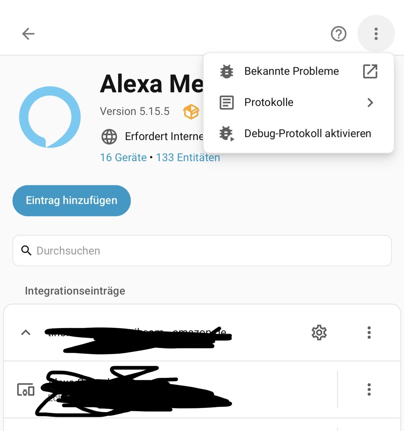

bekannte Probleme sind hier zu finden: Issues · home-assistant/core · GitHub
Sollte mit nächstem release bebehoben werden
Danke für die Info
Vielen Dank für die Info. Bin halt zu wenig bei GitHub unterwegs.
In der Integration ist auch ein direkter Link
