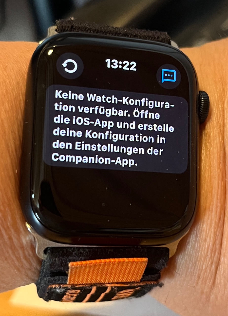

Apple Watch - Keine Watch-Konfiguration verfügbar
ich versuche schon seit einiger Zeit, Home Assistant auf meiner Smartwatch zu nutzen und habe mir dafür verschiedene Skripte angelegt. Leider bekomme ich auf der Watch immer denselben Fehler angezeigt – egal, was ich versuche. Auch eine Synchronisierung bringt leider keine Besserung.
Momentan weiß ich leider nicht, wo ich ansetzen soll, um den Fehler zu finden oder zu beheben.
Ich hoffe, ihr könnt mir wie so oft weiterhelfen.
Viele Grüße

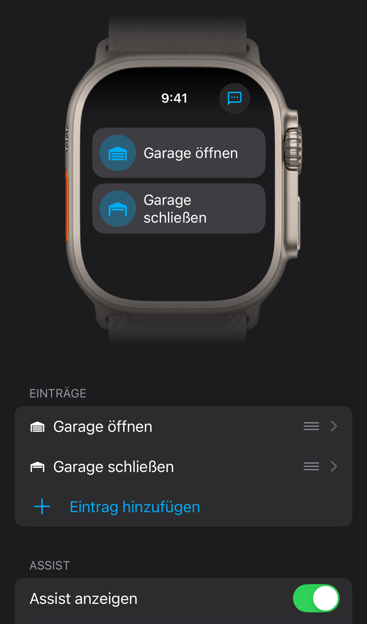

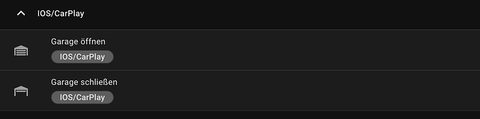

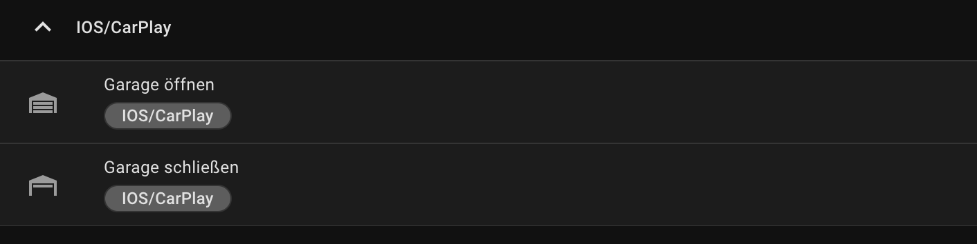

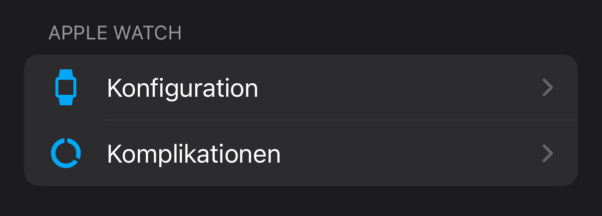

Ich habe mir zwei Skripte angelegt

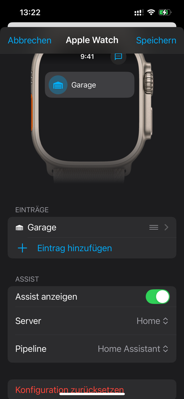

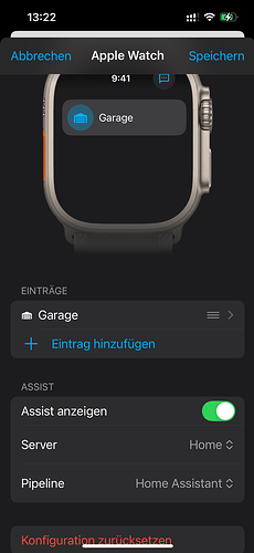

Das habe ich dann in der IOS App unter Konfiguration
so angelegt

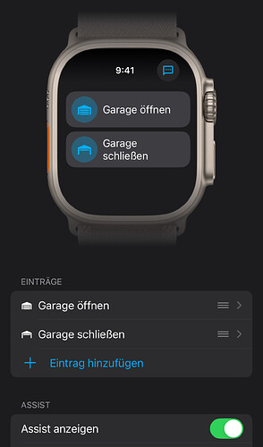

funktioniert prima.
Genauso habe ich es auch gemacht.
Verstehe das nicht
Hatte mich auch mal als User und Admin versucht, machte aber scheinbar auch kein unterschied

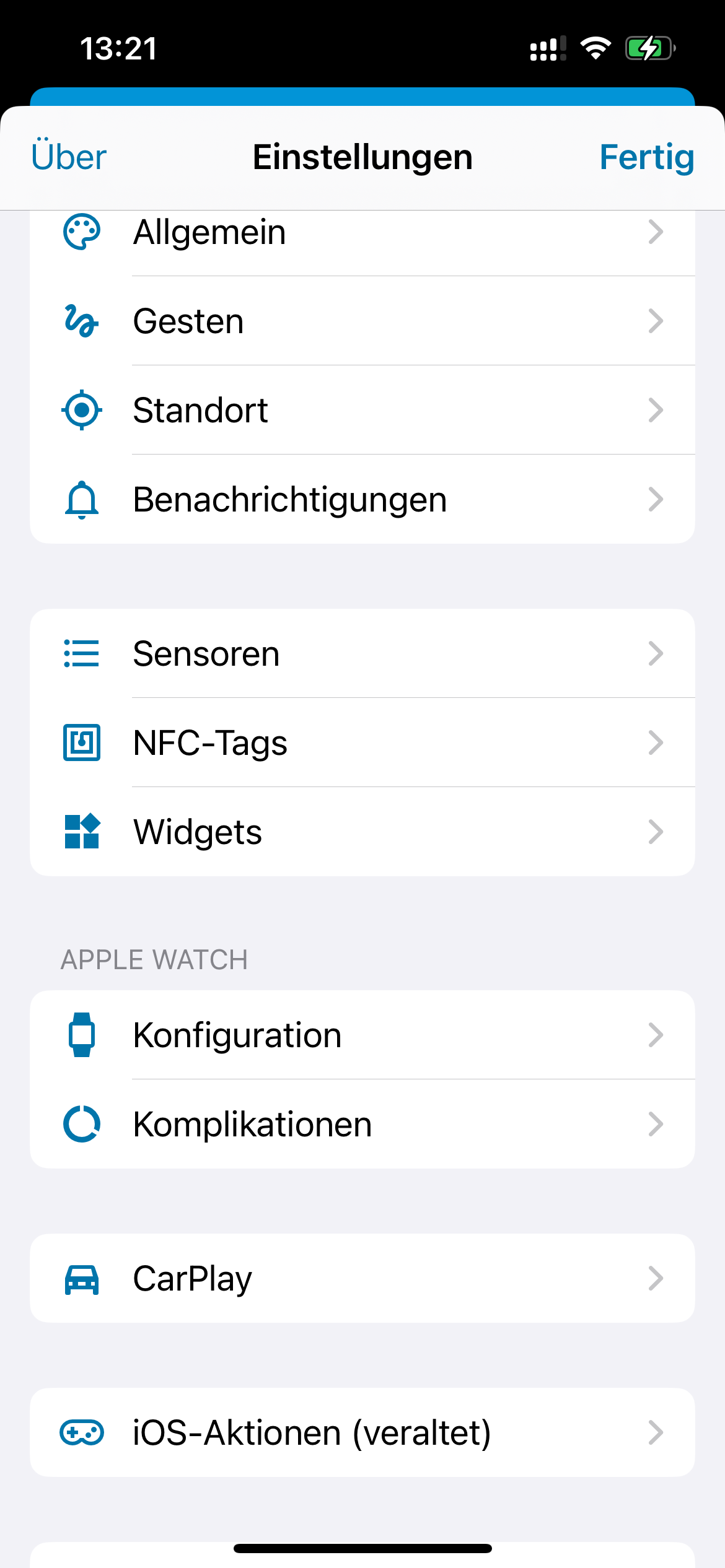

Ich habe in meiner Yaml
ios: !include iosactions.yaml
Und in dieser:
#  - name: Garage                    # Name der Aktion - wichtig für die Automationen
#    background_color: "#000000"     # Hintergrundfarbe des Buttons auf der Watch
#    label:
#      text: "Garage"                # Text auf der Watch
#      color: "#ffffff"              # Textfarbe auf der Watch
#    icon:
#      icon: garage                  # MDI Icon auf der Watch
#      color: "#00fff5"              # Farbe des Icons
  - name: Aqara
    label:
      text: "Aqara"
      color: "#ffffff"
    icon:
      icon: motion-sensor
      color: "#ff0000"

Ich hatte die Konfiguration ein paar Mal zurückgesetzt und es immer wieder versucht – ohne Erfolg.
