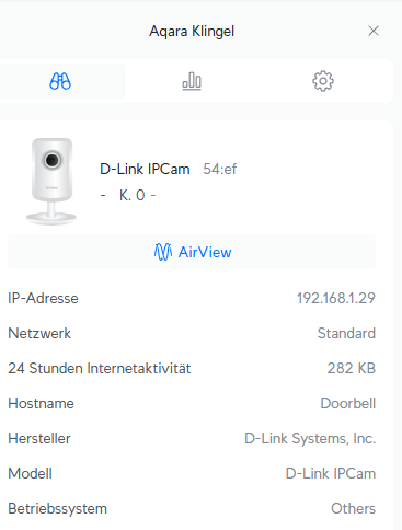

Beide Klingen bocken hier total. Sie sind zwar im SmartHome WLAN aber gehen immer in das VLAN für das heimische Netzwerk, bekommen damit auch von dort ihre IP. Durch die falsche IP habe ich Stress mit HA, für HA ist das Gerät quasi “nicht da”.

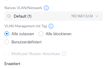

Die Ports am 24 Port Unifi switch sind für alle VLAN’s verfügbar.

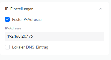

Die Klingel hat eine feste IP
Trotzdem landet die Klingel immer im normalen VLAN
In der Aqara App kann ich die IP nicht fix einstellen (was ich echt bescheiden finde).

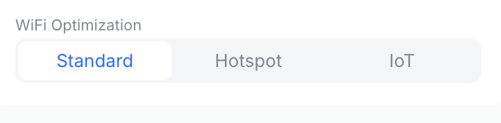

Das WLAN für die IoT-Geräte, auf welcher Frequenz ist das untergwegs? 2,4 GHz oder 5GHz, oder beides? Für IoT-Devices ist reicht es für gewöhnlich auf das 2,4 GHz-Netz zu setzen. Zudem gibt es eine Einstellung in dem UniFi-Controller die eventuell helfen könnte.
Wenn das auf IoT gestellt wird, dann gehen die AP’s etwas anders um mit den Geräten die sich hier anmelden.
