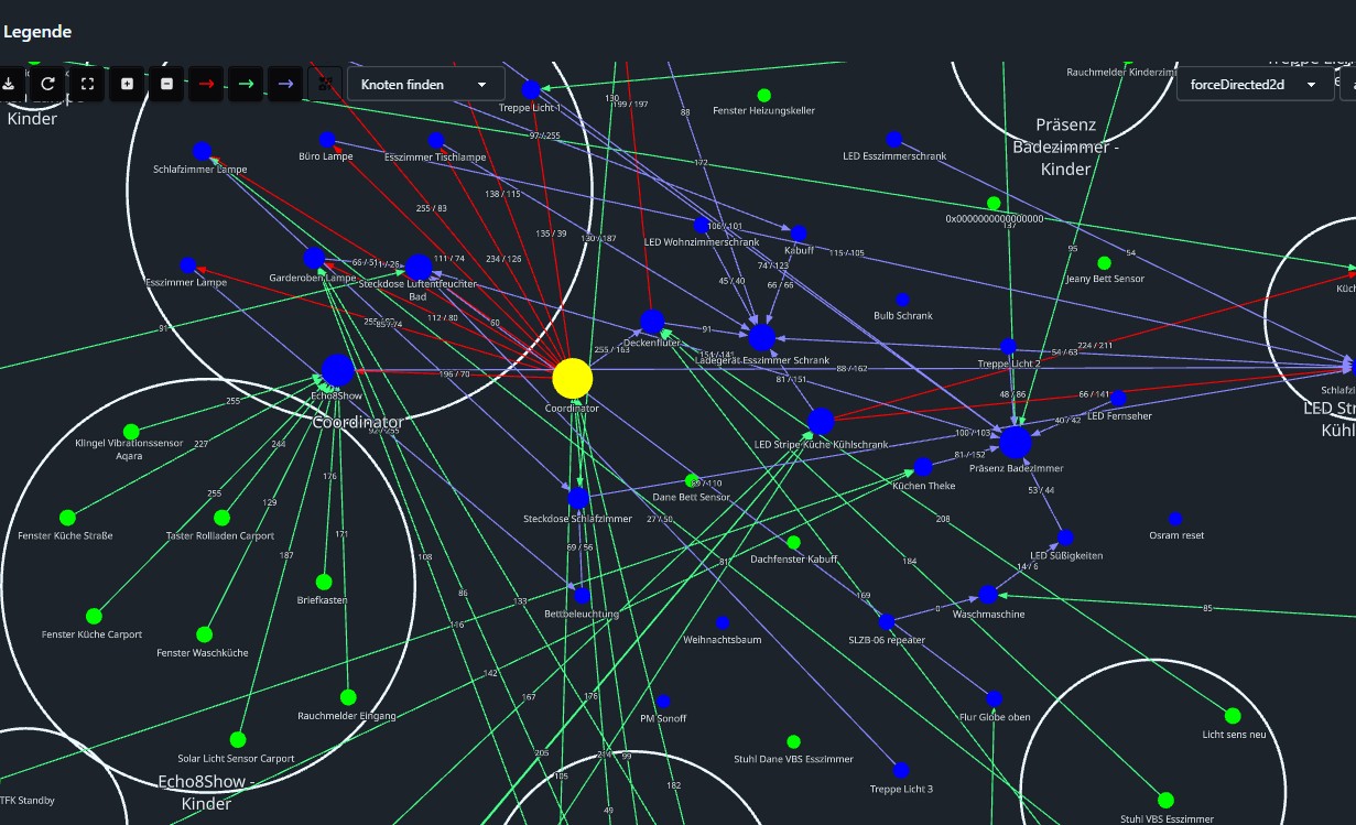

Die LQI-Werte sind bei mir im ersten Stock generell eher schlecht, was ich ehrlich gesagt gar nicht verstehe. Allein in dem Raum habe ich zwei Leuchten und drei Steckdosen, also eigentlich genug Möglichkeiten zur Verbindung.
Da die Werte aber trotzdem so schlecht sind, habe ich sogar noch einen SLZB-06 als Repeater konfiguriert und im Flur montiert. Komischerweise verbindet sich damit aber nicht mal ein Gerät. Wobei ich glaube, das ist fast schon wieder ein separates Thema.

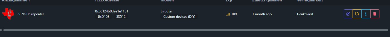

Wollte sie jetzt an meinen Repeater anlernen, und sehe das der sich auch seit einen Monat nicht mehr gemeldet hat
dann ist aber einiges Klar
sollte also eher so aus sehen
Was genau wird jetzt klar?
Und vor allem, wie Fix ich es ?
Starte doch mal den SLZB neu
WLAN Verbindung ist doch bestimmt deaktiviert
Habe ihn neu gesatret, als auch meinen Coordinator. Ist zwar jetzt wieder online, aber verbinden tut sich dennoch nichts mit ihm. WLAN lässt sich doch gar nicht ausschalten, aber ist nicht verbunden.

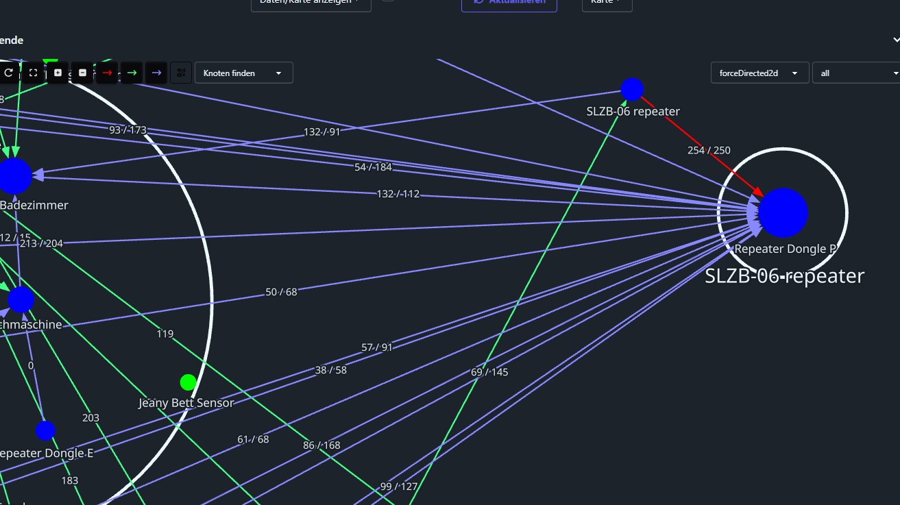

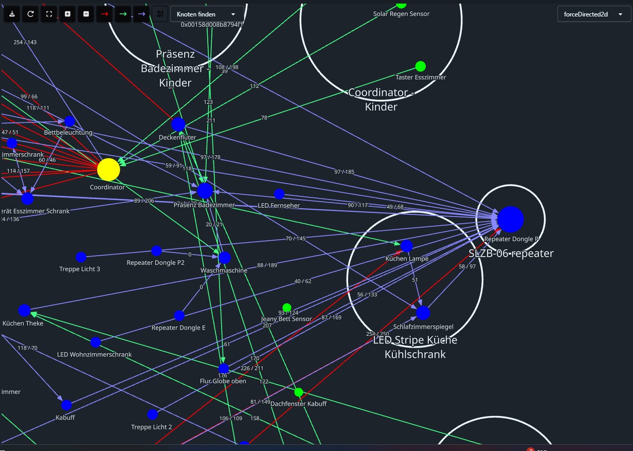

Habe jetzt auch zum Test noch einen Sonoff Dongle P in der nähe aufgehangen. Sind damit scheinen sich die Geräte zu vebinden, oder wie lese ich das, wenn da Repeater Dongle P (der name) in einem großen Kreis ist?
den sehe ich nicht auf deinem Screenshot :nerd_face:

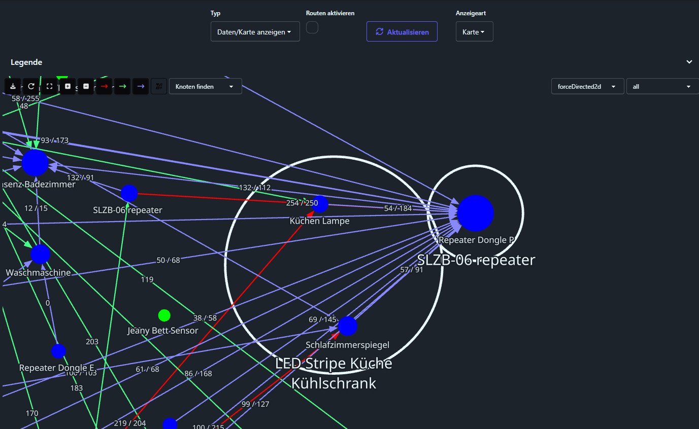

Ich habe den SLZB 06 Repeater und den Repeater Dongle P.
Verstehe da nicht, warum beim Dongle P unter dem Kreis der SLZB06 steht
Ich habe die Wassersensoren jetzt mal den den Repeater Dongle P angelernt - bin gespannt
Kurze Rückmeldung nach nicht ganz einer Woche - seitdem ich sie auf den Repeater P angemeldet habe, läuft aktuell noch alles :slight_smile:
