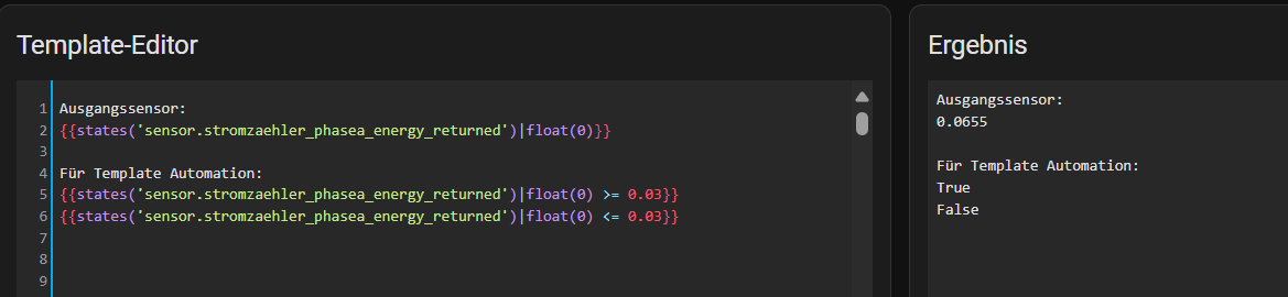

Hier mal in den Entwicklerwerkzeugen => Template
Ausgangssensor:
{{states('sensor.stromzaehler_phasea_energy_returned')|float(0)}}
Für Template Automation:
{{states('sensor.stromzaehler_phasea_energy_returned')|float(0) >= 0.03}}
{{states('sensor.stromzaehler_phasea_energy_returned')|float(0) <= 0.03}}
Das mal bitte mit deinem Sensor bei dir

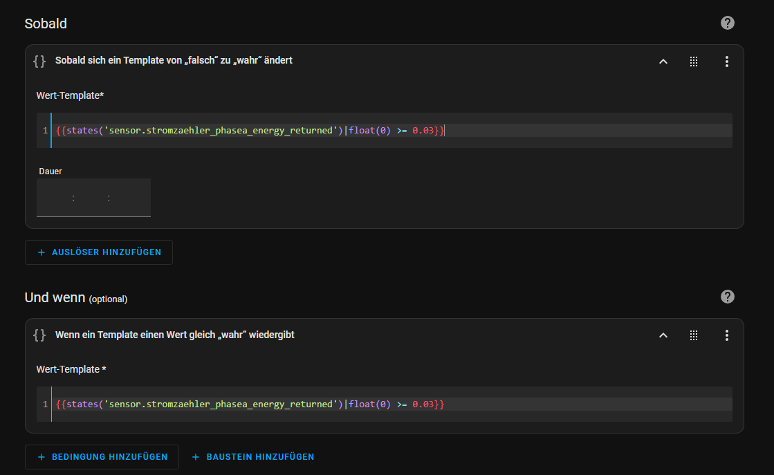

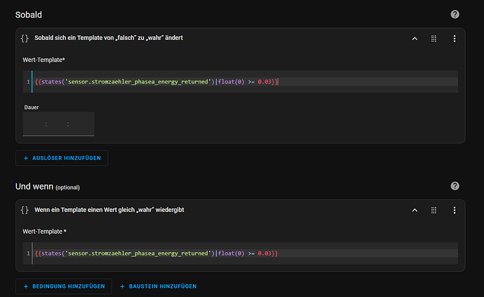

Dann in einer Automation
wo ist dir überlassen als Auslöser oder Condition
bei „true“ ist die Bedingung erfüllt

Das war die Lösung. Ich hatte vermutlich wieder einmal zu weit um die Ecke gedacht. Vielen Dank für die Hilfe.
