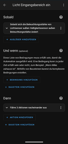

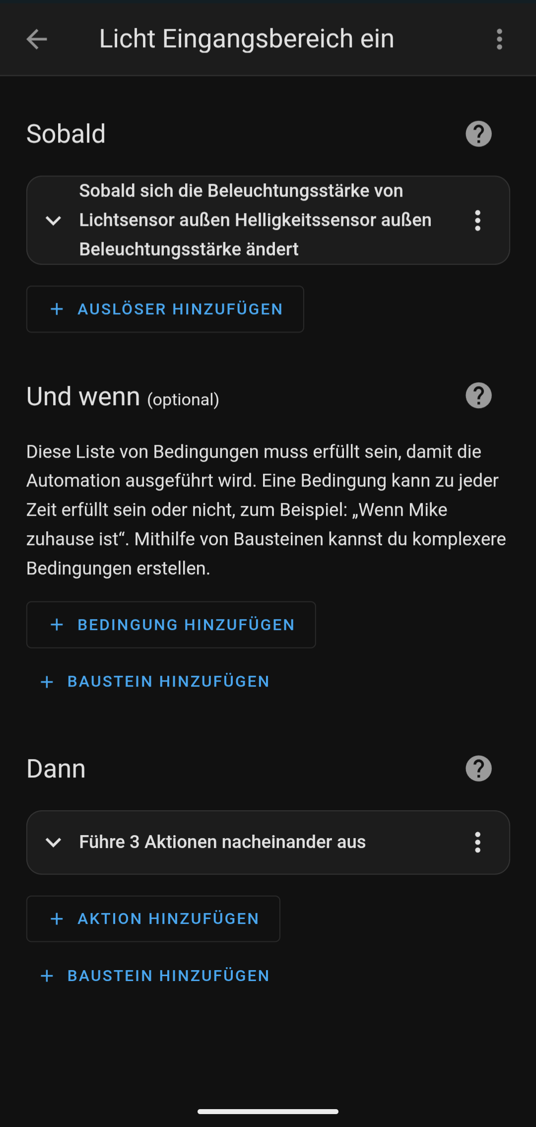

Ich habe in Home Assitant einen Tuya 5in1 Controller integriert (über die normale Tuya Integration). So weit, so gut. Nun habe ich eine Automation gebastelt, die bei einer Helligkeit (die von einem Helligkeitssensor kommt) von 110Lux und über 5 Minuten den 5in1 Controller einschaltet. Funzt auch. Nun wollte ich den Controller nach 2 Stunden Betrieb wieder ausschalten. Zuerst habe ich es mit dem einfügen einer Verzögerung probiert (2:00:000). Aber das hat nicht funktioniert. Nun habe ich gesehen, das es eine Funktion gibt, die da heisst: Führe 3 Aktionen nacheinander aus. Bedeutet das, das er erst den Controller einschaltet, anschliessend die Verzögerung ausführt und danach (also nach 2h) den Controller ausschaltet?
Das gleiche habe ich in der Nacht vor: um 2Uhr Nachts den Controller ein, dann auf die Helligkeit > 25 Lux warten (Dauer 5 Minuten) und den Controller ausschalten. Würde das funktionieren??

Alle Aktionen im „Dann“ Bereich werden grundsätzlich nacheinander ausgeführt.
Wenn du dort also:
  • Licht einschalten
  • Verzögerung 2 Std.
  • Licht ausschalten
hinterlegst, sollte das funktionieren.

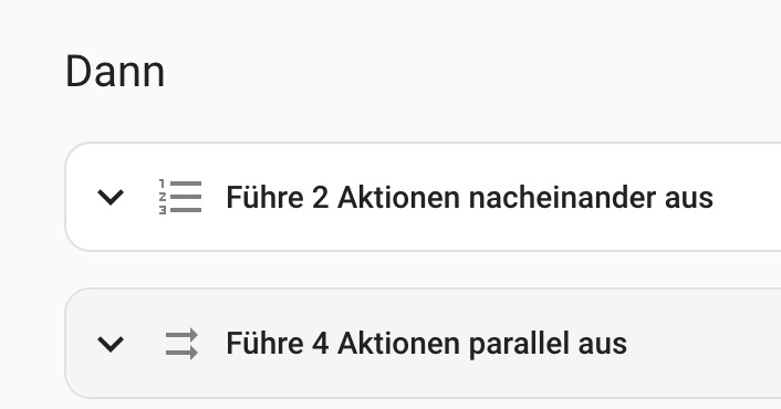

Unter Auslöser hinzu,Bausteine → Nacheinander ausführen…
Was ist dann der Unterschied zur normalen „Dann“ Aktion?
Da gibt es keinen. Dann-Aktionen werden nacheinander ausgeführt. Ich habe gesehen, es gibt auch den Baustein „parallel“-ausführen. Die Zahl ist nur die Anzahl der Aktionen in diesem Block.
In einer Automation, wo Aktionen nacheinander und parallel ausgeführt werden sollen, macht das für die Übersicht dann wieder Sinn entsprechende Blöcke anzulegen.
