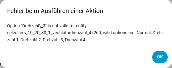

Mit einer Automation möchte ich die Drehzahl abhängig von der Temperatur einstellen. In der Automation möchte ich die Aktion „Auswahl“ verwenden. Das funktioniert auch, wenn ich Auswahl „Normal“ einstelle. Bei den anderen Drehzahlen funktioniert die Auswahl leider nicht. Wähle ich Drehzahl 1, 2, 3 oder 4, dann erscheint eine Fehlermeldung, dass die Auswahl Drehzahl 1 lauten muss (was ja aber der Fall ist :-). Das funktioniert weder über die Bezeichnung in der Fehlermeldung (Drehzahl 3) noch über die Bezeichnung laut Entwicklerwerkzeuge/Zustand („Drehzahl_3“).

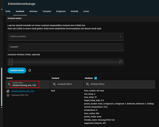

kannst du die Entität der der Lüftungseinheit noch einmal in den Entwicklerwerkzeugen eine Etage tiefer eingeben
Und dann mal die Lüfterdrehzahlen auf normal und 1 als Screenshot
Beispiel:
Danke für den Hinweis. Das Forum zeigt in meinem Fließtext leider nicht den Backslash \ im Text an. Ich habe den Zustand aber aus den Entwicklerwerkzeugen korrekt kopiert (siehe Bild Fehlermeldung).

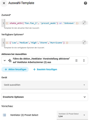

ich vermute, dass es an der Definition des select Helfers liegt.
da geistern recht viele nicht funktionierende Hinweise durch’s Netz. Insbesondere weil die Definition in der GUI anders ist als im YAML.

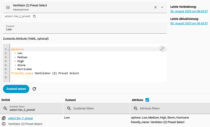

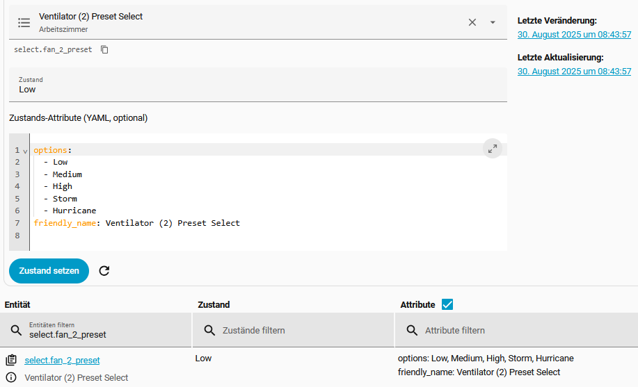

in der GUI sieht einer meiner select Helfer so aus.
Wichtig ist, dass die Optionen in einer Zeile stehen:
{{ ['Low','Medium','High','Storm','Hurricane'] }}
In den Entwicklerwerkzeugen:
Vielleicht bin ich da auch auf dem falschen Dampfer, was das aktuelle Problem hier angeht…
