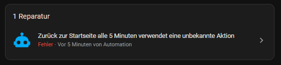

EDIT: homeassistant.navigate funktioniert nicht.

Diesen „homeassistant.navigate“ Service scheint es bei mir nicht zu geben.
Ah, schade hätte gedacht funktioniert damit. Habe mal gegooglet und mit browser_mod könnte es funktionieren. Habe ich aber persönlich nicht installiert.
Dort kann man dann browser_mod.navigate als service nutzen. Müsste dann mit meiner Automatisierung gehen… Einfach nur gegen homeassistant.navigate gegen browser_mod.navigate austauschen.

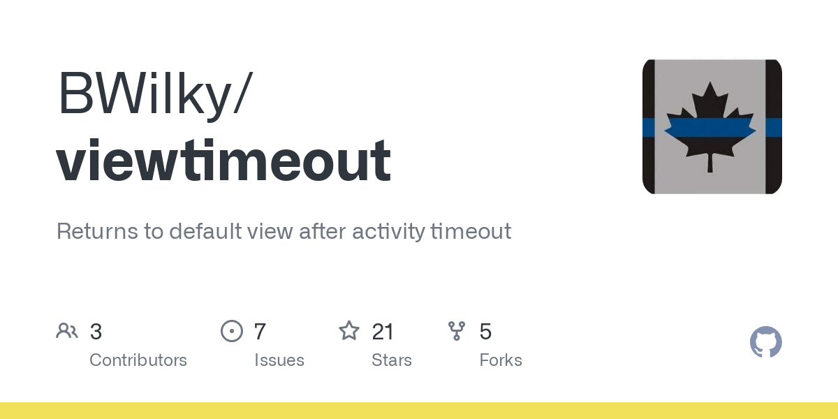

Das hier habe ich auch noch gefunden.
Screen Saver Bild ist am besten hierüber:
Danke für Tips.
Ich hatte die Lösung schon auf dem Schirm, was mich jedoch davon abhält ist die Voraussetzung von „lovelace-card-tools“, welches jedoch seit 5 Jahren nicht mehr aktualisiert wurde.
