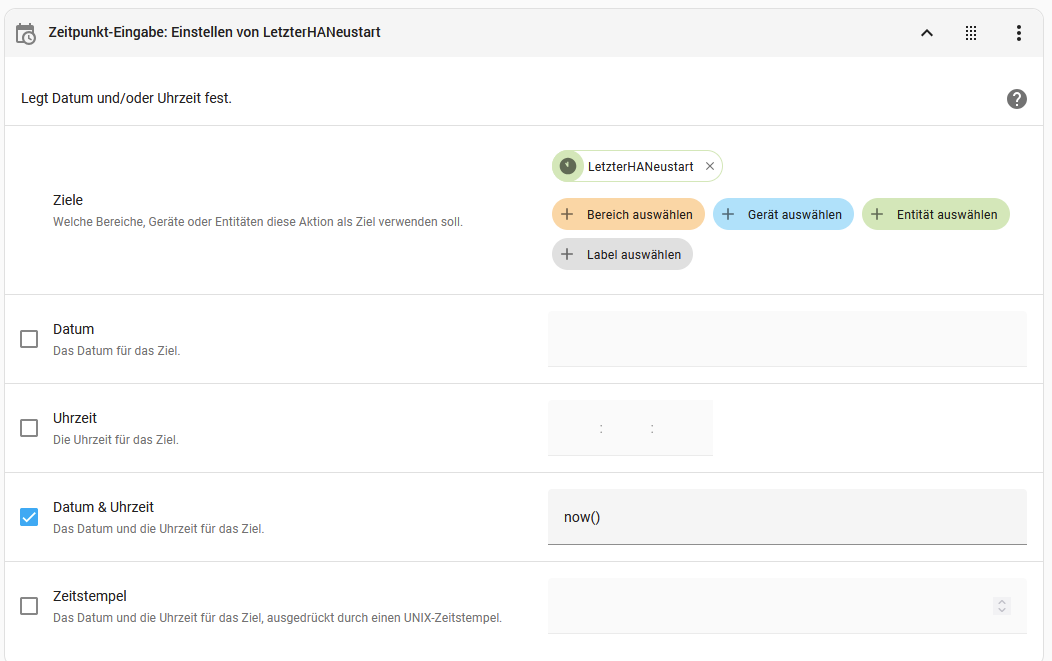

Ich habe mir mal die Entität angesehen und da ist nur ein Datum:
Fülle ich die falsch?
Warum steht im Sensor 08.03.2025 - 0:00 Uhr. Da müsste doch die aktuelle Uhrzeit auftauchen?
Hey, das war meine Frage :wink:
ich weiß es nicht. Ich fülle, wie oben gezeigt
Ändere mal in dem Helfer das hier:
mit deinem now() kommt kein Wert heraus.
Du kannst du auch easy vorab in den Entwickler-Tools unter Template prüfen. Einfach reinkopieren und dann siehst du rechts die Ausgabe.
{{ now().timestamp() }}
In der Neustartautomation steht es jetzt so:
action: input_datetime.set_datetime
metadata: {}
  datetime: "{{ now().timestamp() }}"
target:
  entity_id: input_datetime.letzterhaneustart
Die Entität hat aber nach einem Neustart immer noch keine Uhrzeit:
Das ist der richtige Term:
datetime: „{{ now().strftime(‚%Y-%m-%d %H:%M:%S‘) }}“
Damit funktioniert dann auch die Abfrage korrekt!
Vielen Dank für Deine Hilfe!
