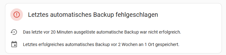

bin mal wieder zu Hause und hab festgestellt das seit Tagen wohl die Backup funktion läuft
er schreibt quasi immer Backup wird erstellt aber das endet wohl nie
daher ist auch kein Neustart möglich

danke läuft wieder aber Backup kann ich keins erstellen oder wurde da was geändert?
