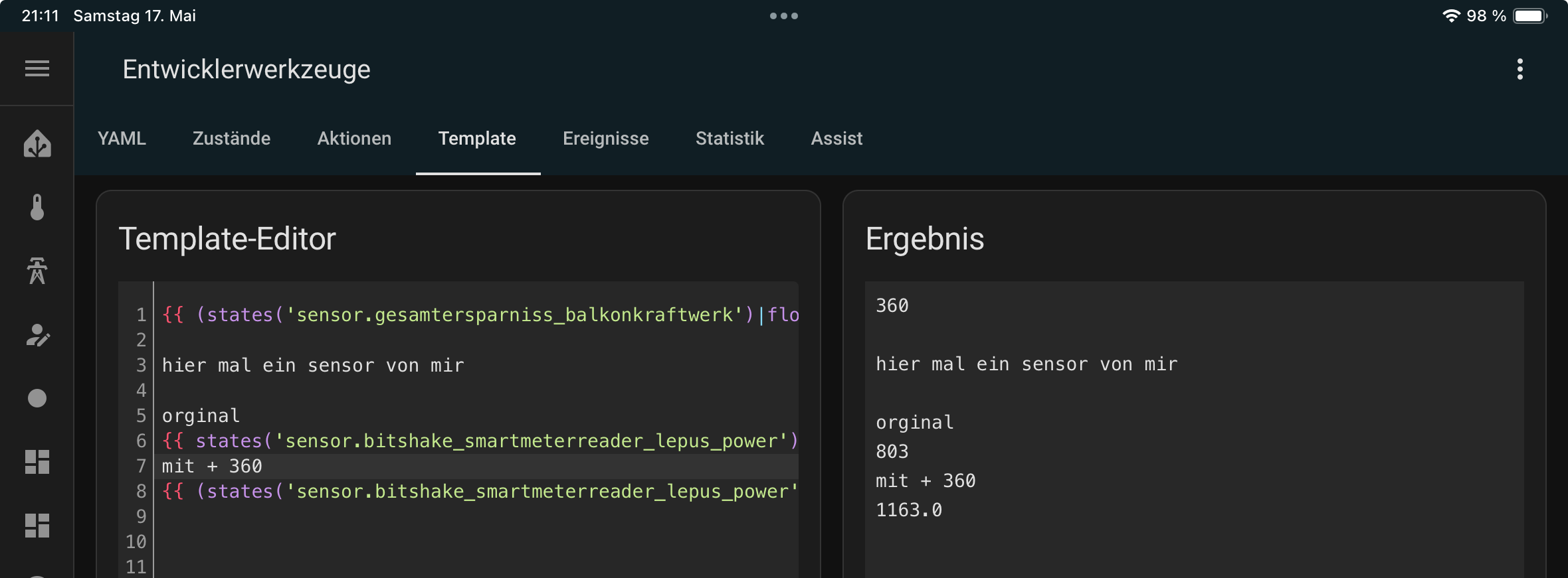

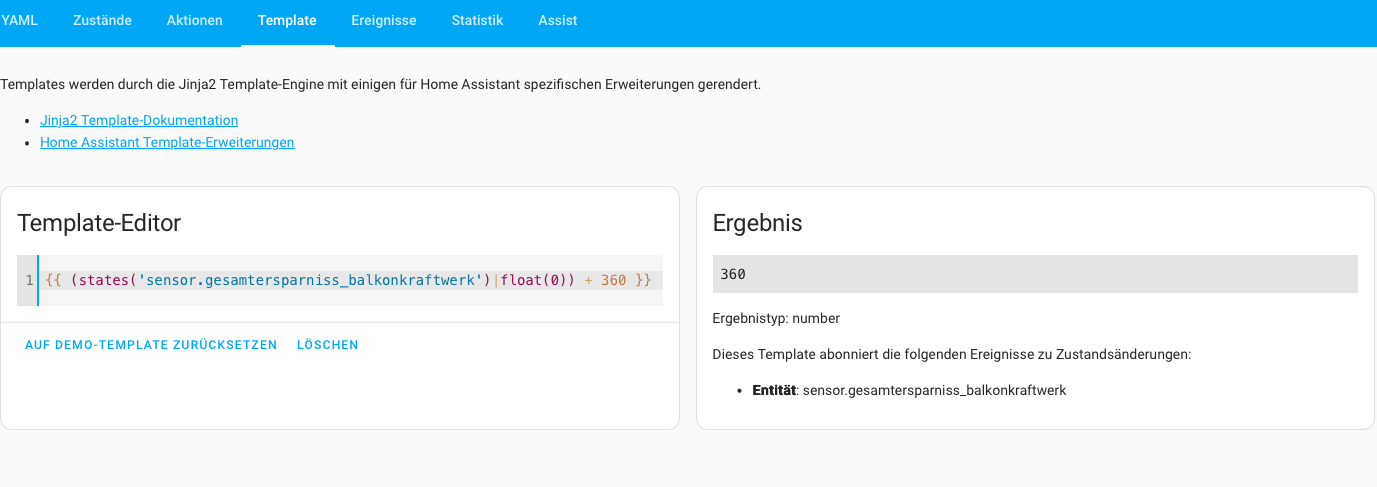

Kannst du das mal bitte in den Entwicklerwerkzeuge unter Template eingeben und das als Screenshot zeigen?
Ja natürlich, vielen Dank für die Hilfe :slightly_smiling_face:
Der Wert 360 habe ich ja auch, weil ich deinen Sensor ja nicht habe
„ sensor.gesamtersparniss_balkonkraftwerk „

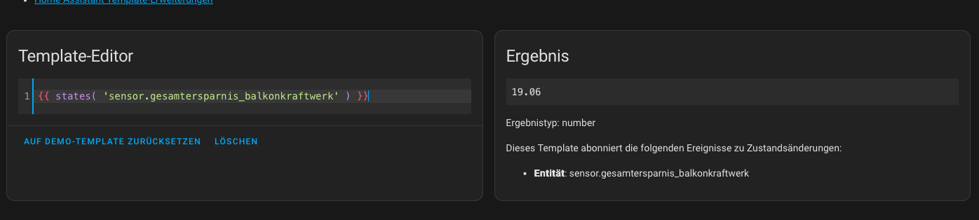

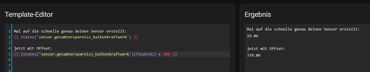

Welchen Wert gibt ja der eigentliche Sensor aus?
Also wieder in den Entwicklerwerkzeuge Template
{{ states('sensor.gesamtersparniss_balkonkraftwerk') }}
Geht doch
Vielen Dank für die Hilfe :+1:jetzt habe ich es hin bekommen
