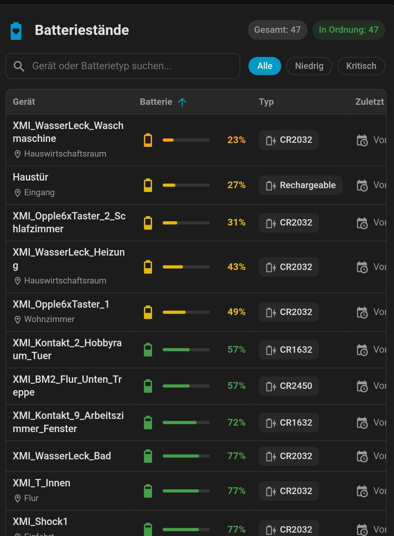

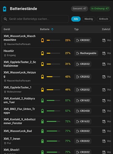

Hallo Zusammen,
ich habe eine Dashboard Card für Battery Notes gebastelt, da es noch nichts gab.
Zeigt übersichtlich alle Battery Notes Geräte in einer Tabelle. Es ist also wirklich nur ein Pendant zu der Battery Notes Integration.
https://github.com/vitals5/battery-notes-card

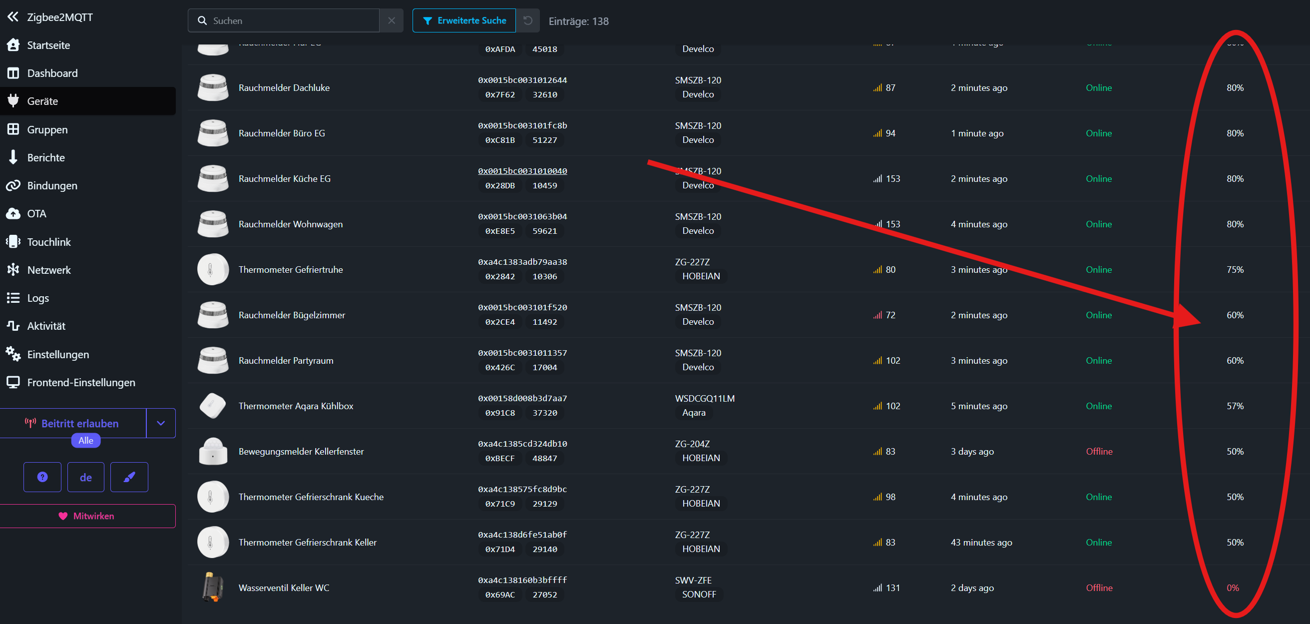

Meistens reicht mir ein Blick in die Geräteliste von Z2M.

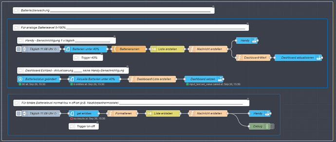

Battery Notes leistet nativ auch keine Benachrichtigungen, die müsste man durch eine Automation bereitstellen.

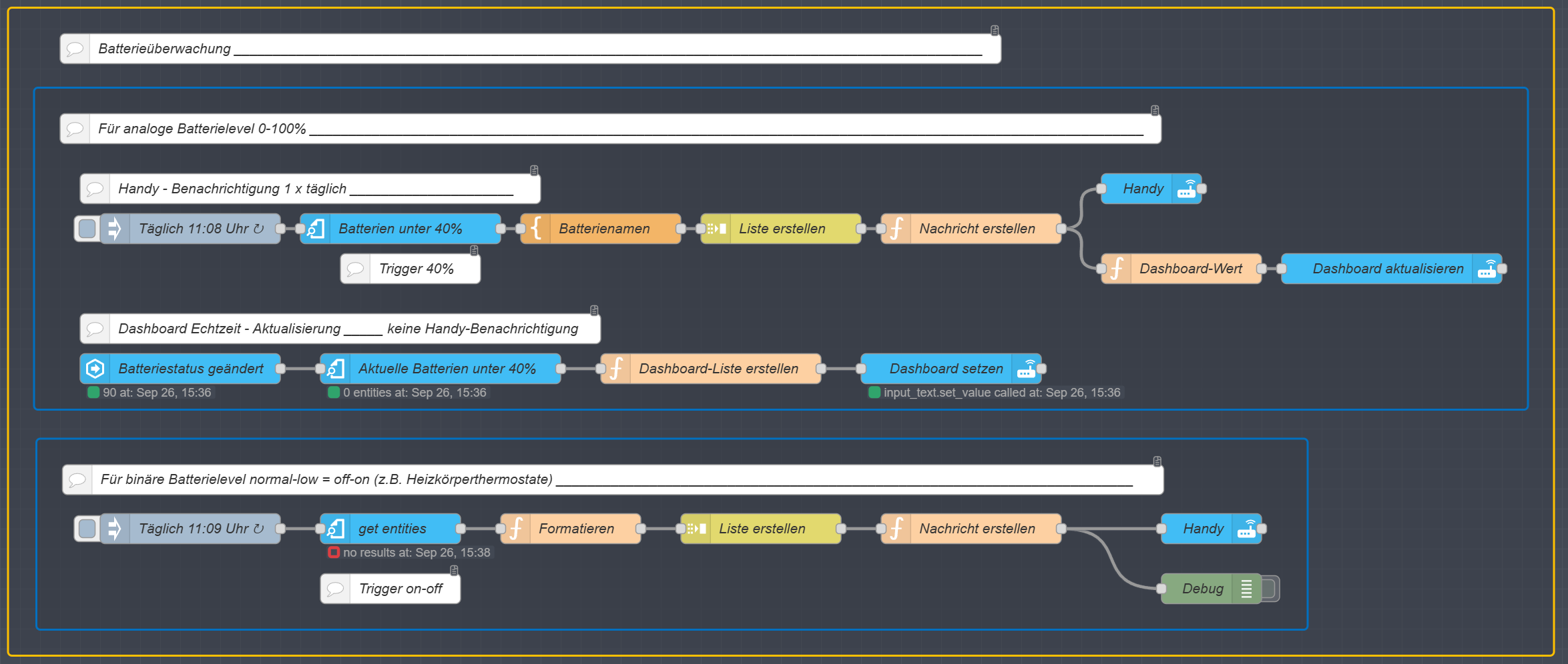

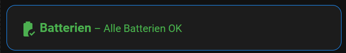

In Node-RED habe ich ohne Battery Notes eine umfassende Batterie-Überwachung eingerichtet.

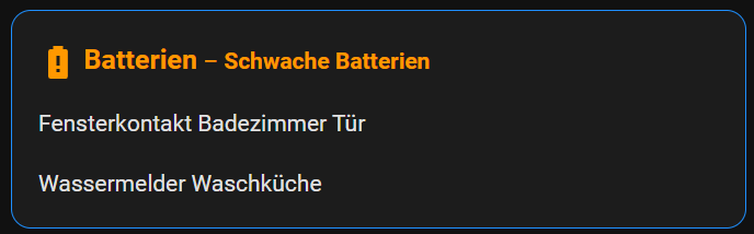

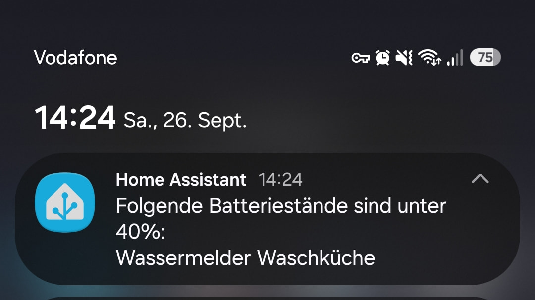

Die Meldung am Handy sieht dann so aus:

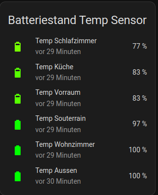

und auf dem Dashboard so:
oder so:

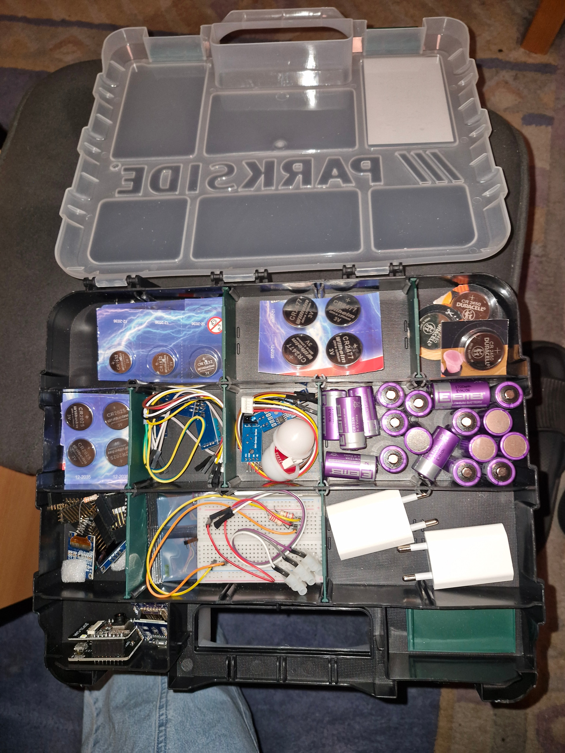

Die Frage nach dem Batterietyp erledigt sich bei mir so, dass ich mit meinem Batteriesortiment vor Ort gehe und die schwache Batterie gegen eine neue austausche.
Auf der anderen Seite des Sortiments sind noch weitere Typen.
BTW - ich bin relativ selten im Haus unterwegs, um Batterien zu wechseln. :slightly_smiling_face:

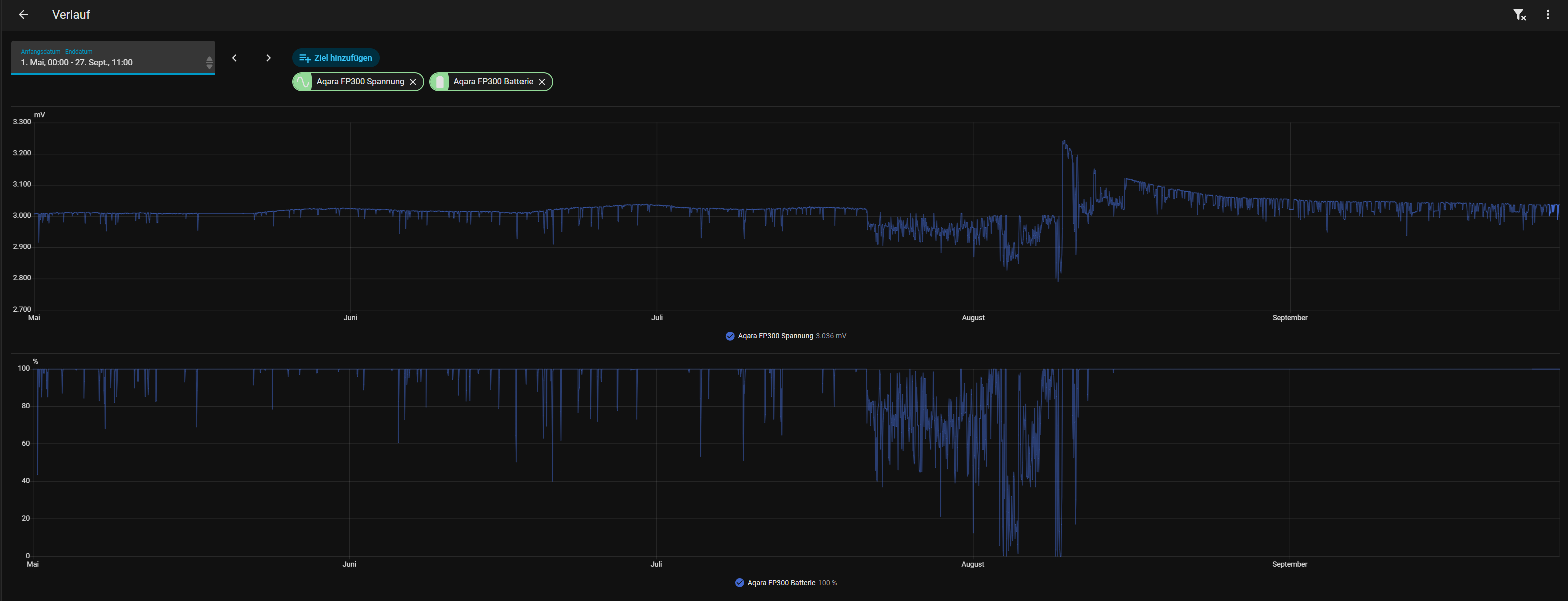

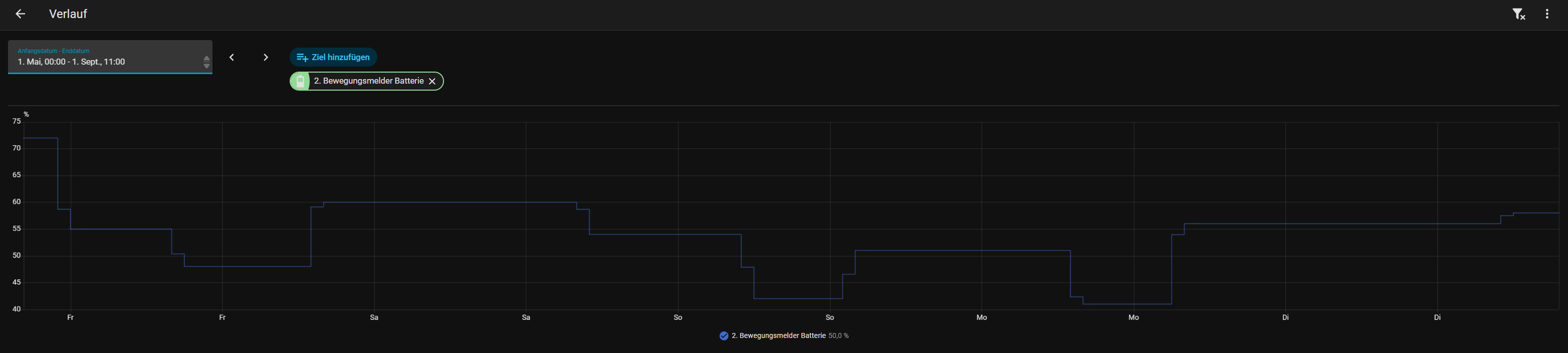

Dann hast du Recht. Die Kurven, mV zu %, sehen schon unterschiedlich aus.
Aber manche Sensoren bieten auch keine Spannung in mV an.
Und die Kurven sind mitunter für eine Auswertung schwer zu handeln.
Besonders dann, wenn sie, wie im folgenden Fall, den Aussentemperaturen ausgesetzt sind.
Eigentlich kann man meistens nur einen Trend erkennen und entsprechend auswerten.

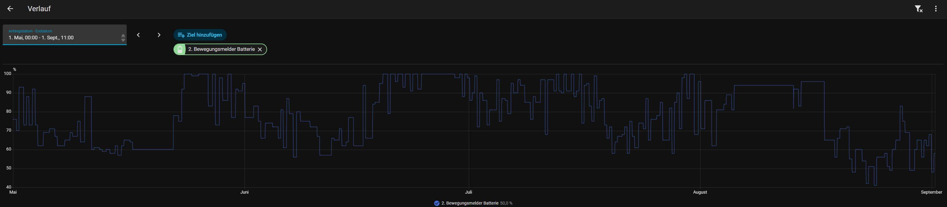

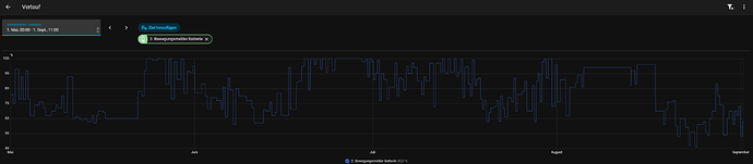

Wenn man sich die „Ausreisser“ mal genauer ansieht, kann man erkennen, dass sie, wie im folgenden Fall, nicht länger als einen Tag dauern.
Darum werde ich versuchsweise meine Meldung im oben gezeigten Beitrag erweitern.
Z.B. so: Batterie 2. Bewegungsmelder seit 2 Tagen unter 40%.
