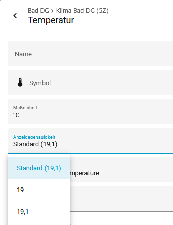

Du kannst beim Sensor selber die Anzeigegenauigkeit einstellen:
und mit
states(config.entity, true, true)
wird die konfigurierte Anzeigegenauigkeit und Einheit verwendet.
Hi Nicknol,
Das gibt mein Sensor bei der Soll-temp leider nicht her, nur bei der Ist-temp.
