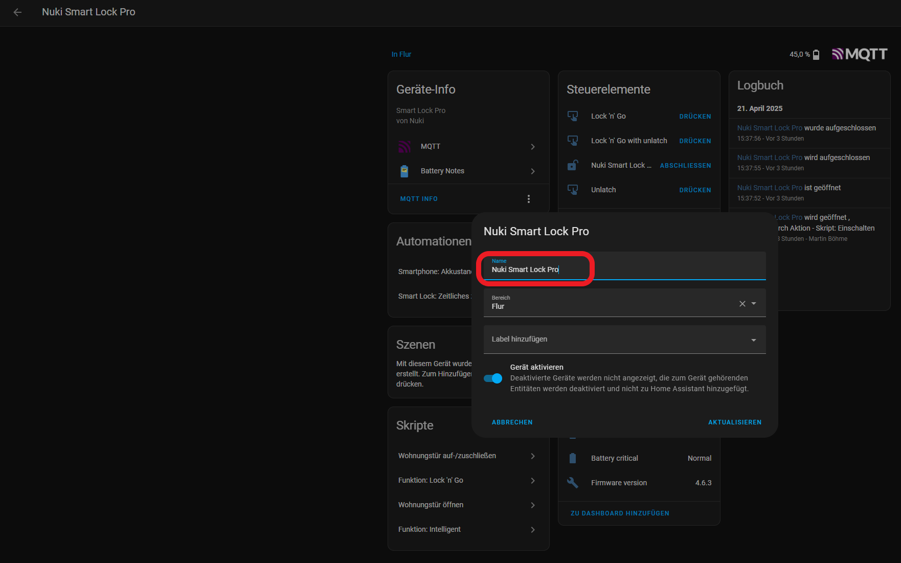

Wichtig ist das jedem Gerät ein Bereich (Flur, Wohnzimmer usw.) zugewiesen ist, auch ein Name muss zugewiesen sein damit der Gerätename erfasst werden kann.
Ist das alles gemacht, dann sollte es Reibungslos funktionieren.

Ein Name ist dem Gerät vergeben wie auf deinem Bild ersichtlich ist. In der Meldung erscheint trotzdem „Wohnzimmer: none“ → ist aber nicht weiter wichtig (eher ein Schönheitsfehler). Natürlich wenn mehrere Geräte da integriert sind in der Überwachung, dann bekommt es mehr an Bedeutung zu wissen, zu welchem Gerät die Meldung gehört.
