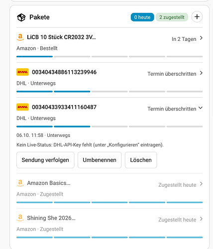

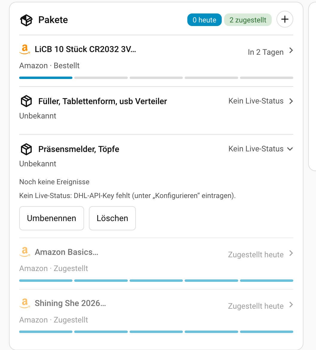

Super hat nach dem Neustart geklappt. Danke für den Tipp hätte ich aber auch gleich machen können. HA ist ja auch einmal bei der Installation neu gestartet aber das war wohl zu wenig. :slight_smile: Habe schon ein par Lieferungen eingetragen. Ist sehr intuitiv und einfach zu händeln. DPD und GLS machen schon einmal alles richtig. Bei DHL steht unbekannt und Amazon will gar nicht. Wie klappt das mit Amazon, die DE123456789 Liefernummer nimmt er nicht. Die Karte löst bei mir wieder ein Problem und macht das rumsuchen in den Apps hoffentlich bald überflüßig. Danke und gute Nacht
Hallo @Sven555 , freut mich, dass die Karte da ist und DPD und GLS gleich laufen. Zu den beiden anderen:
DHL „Unbekannt”: Für den Live-Status von DHL braucht die Integration einen eigenen, kostenlosen API-Key. Ohne Key steht bei einem von Hand eingetragenen DHL-Paket „Kein Live-Status”. Du hast zwei Wege:
  • den Key beantragen (klappt nicht bei jedem), oder
  • den E-Mail-Import einrichten: Dann kommen DHL-Pakete mit Status und Liefertag automatisch aus den DHL-Mails, ganz ohne Key.
Beides steht hier: soerenkaiser99 .github.io/parcel_tracker/ dienste/

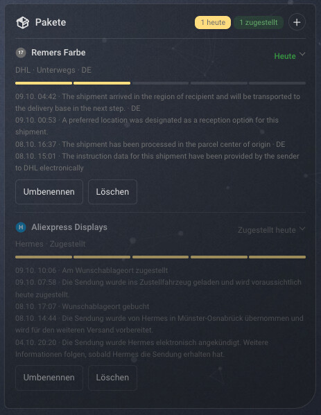

Bei mir läuft die Card auch immer noch top. :slight_smile: Hermes Sendung wurde bis zum Schluss korrekt verfolgt. Die Sendungsverfolgung vom DHL über 17 track hat auch super funktioniert. Die nächsten sollten dann danke Filterregel auch automatisch eintruddeln.
Wenn man sich noch etwas wünschen darf, dann würde ich gerne in der Card auf ein Button klicken können, der mich zum entsprechenden Versanddienstleister auf die Sendungsverfolgungseite weiterleitet. Ich gebe oft eine Abstellerlaubnis, aber nicht immer und das könnte man auf diesem Wege leicht erledigen.

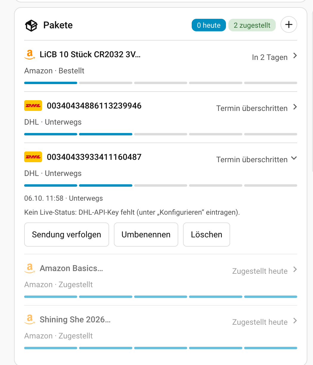

Hallo, es läuft schon fast komplett. Amazon wird jetzt auch per E-Mail gelesen. Nur DHL zickt noch. Den Live von DHL - Status brauche ich aber auch nicht wirklich. Die DHL Pakete
Ist 17track nicht kostenpflichtig? Ich habe die DHL Pakete noch einmal in der Karte gelöscht (die waren händisch eingetragen) und die Mails einmal in das Paket Postfach geschickt. Klappt noch nicht.

@jayjojayson Danke für die Rückmeldung, freut mich! Den Knopf gibt es seit v0.3.27: Paket auf der Karte aufklappen, dort steht „Sendung verfolgen“. Er öffnet die Seite des Paketdienstes direkt mit deiner Sendung. Falls er bei dir fehlt, einmal über HACS aktualisieren und Home Assistant neu starten.
@Sven555 Schön, dass alles läuft! Zu 17track: Das Konto ist kostenlos und enthält einmalig 200 Nummern. Jedes Paket, das du über „Details über 17track holen“ anmeldest, verbraucht eine davon; die Aktualisierungen danach kosten nichts. Die Integration meldet nie von selbst etwas an, nur auf deinen Knopfdruck. Da deine DHL-Pakete jetzt aus den Mails kommen, brauchst du es eigentlich nicht.

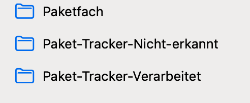

Also es funktioniert immer noch still vor sich hin. Bemerkt habe ich im Posteingang (wie im Bild zu sehen) das er neben dem Paketfach auch 2 Ordner angelegt hat für nicht erkannt und verarbeitet. Da kann man dann sehr gut sehen, was er nicht eingeordnet hat.
