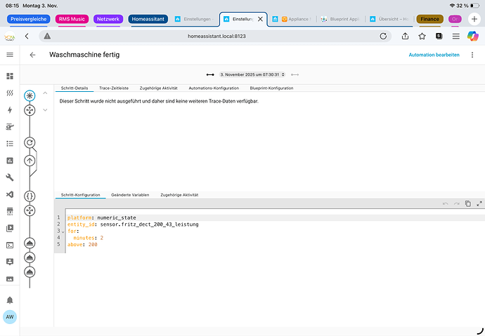

Im Trace steht de Meldung „ Dieser Schritt wurde nicht ausgeführt und daher sind keine weiteren Trace-Daten verfügbar.“
Weder mit 250 noch mit 0 kam ne Meldung an den Geräten an…. ?
dann schau doch im Trace, an welcher Stelle der Flow „abbiegt“. Und dann sind entweder deine Konfigurationswerte für den BP falsch (dann pass sie an), oder der BP hat einen Fehler (dann informier den Entwickler)

Danke für Deine schnelle Rückmeldung und ein Screenshot des Traces.
Gruß Andreas

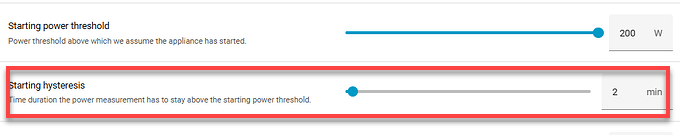

Ich hoffe du hattest die „Hysterese fürs Starten“ auf minimum eingestellt?
Bei mir klappt das wie es soll!? Klappt den das reine Senden der Benachrichtigungen an sich?

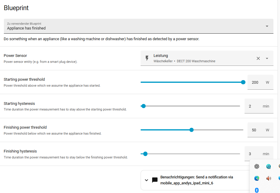

Hier noch ein Screenshot meiner Einstellungen:
Eigentlich sollte der BP senden, nachdem der Wert von 200W für 2 min. überschritten ist ???
Wenn ich die Entität auf 250 setzte wird der Status zwar in den Zuständen angezeigt , aber beim manuellen auslösen des BP passiert nix…
Der Sensor stimmt , das hab ich auch noch mal gecheckt…
Zum Probieren „Starting hysteresis“ auf minimum stellen. Solange müssen ja die 200 Watt überschritten sein damit es losgeht!

Denn im Screenshot des Traces sieht es ja so aus, als ob da nix ausgeführt wird, sondern sofort stoppt.
oder aber der Screenshot ist aufgenommen worden, als der Blueprint noch lief und auf das Eintreten der Bedingung für die zeitliche Dauer gewartet hat.

Bei deiner aktuelle Konfiguration musst du 2 Minuten warten, nachdem du den Wert geändert hast
Das ist der Grund, warum @Dr.Big schrieb, dass du den Wert der Hysterese auf 0 setzen solltest. Da hilft dann auch manuelles Start m.W. nichts. Trotzdem wird gescheckt, ob der Wert schon mehr als 2 Minuten > 200 ist.

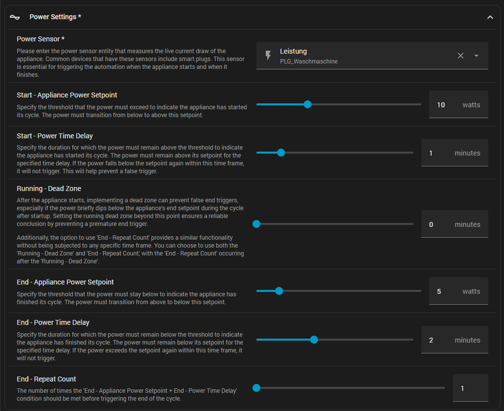

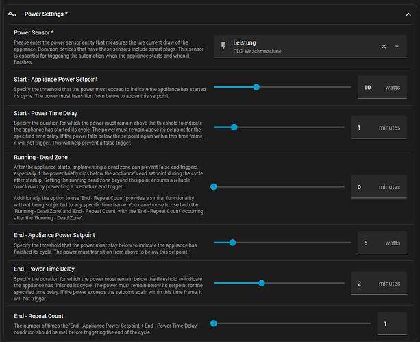

Ich sehe gerade, dass das wohl nicht der Blueprint ist, den ich nutze - versuch doch mal diesen:
Damit bin ich bislang sehr Zufrieden.
Gruß, Lars
Hallo Lars,
gnau dieses BP verwende ich.
Oben war es doch noch „notify-or-do-something-when-an-appliance-like-a-dishwasher-or-washing-machine-finishes.yaml“
Sollte doch auch ohne die Verwendung eines Blueprint funktionieren :grinning:
Frage ist wie deine Leistungskurve deiner Waschmaschine aussieht
