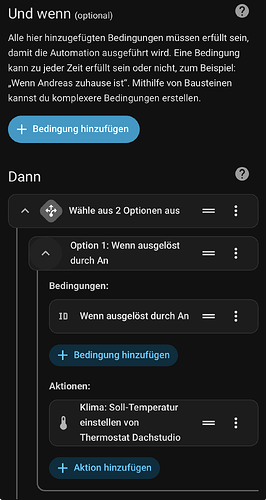

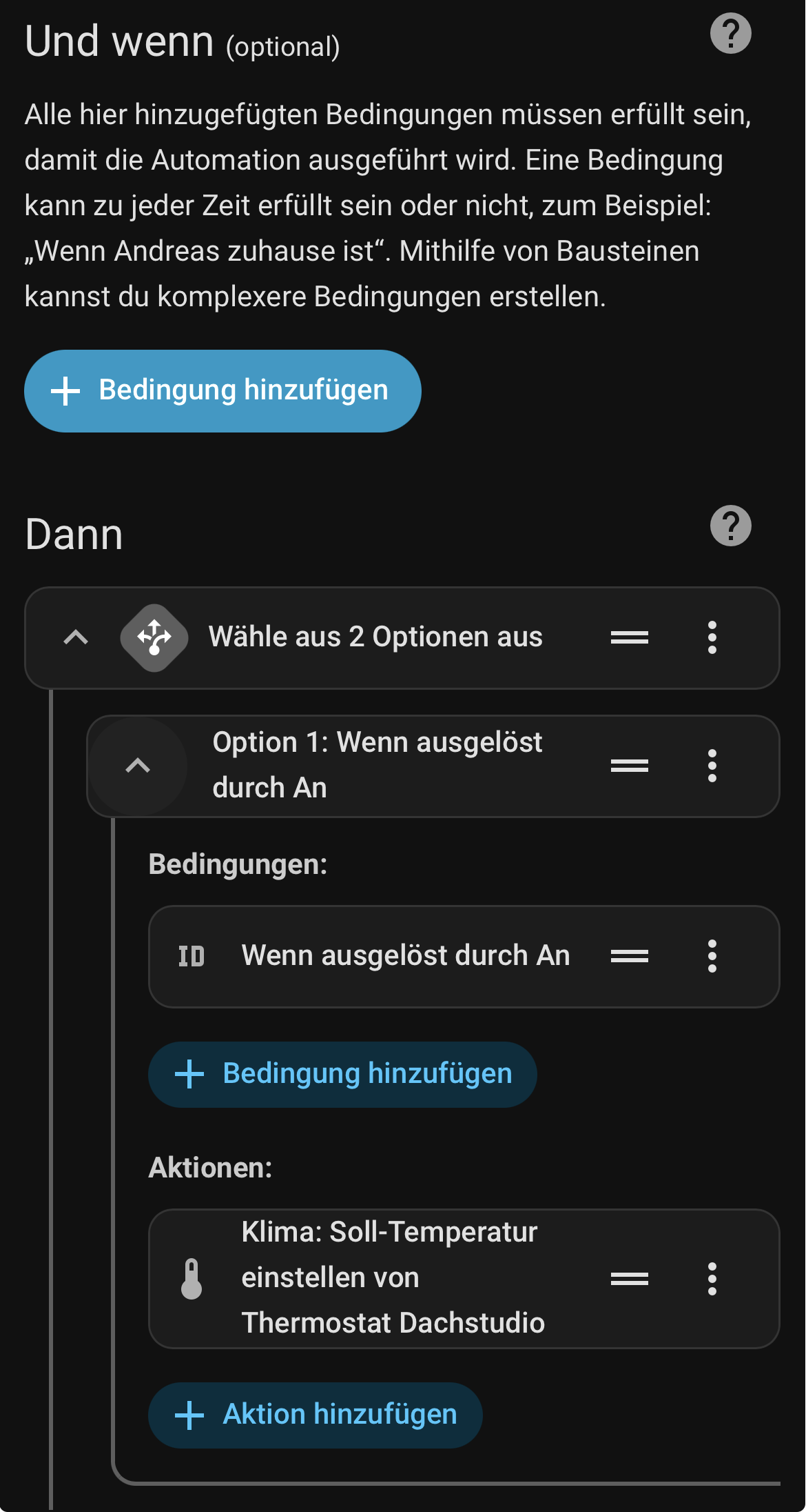

Bedingungen unten im Block => DANN
Beispiel rudimentär:

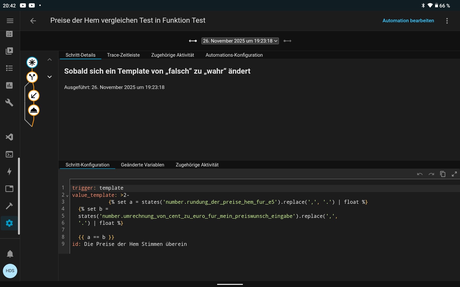

Also ich bin Gerade dabei die Preise von Tankstellen mit einem von mir nach Beobachtung der Tendenz von mir eingestellten Wert zu vergleichen. Dazu habe ich mir im Vorfeld Helfer erstellt die dann die Tankpreise runden und aufbereiten so das ich sie dann vergleichen kann . Nach Stand der Dinge kann ich in der Automation etwas auslösen wenn die Werte gleich sind . Da die Preise sich aber ständig auf und ab bewegen soll dann die Automation wenn die Werte nicht gleich sind auch wieder etwas Ausschalten.

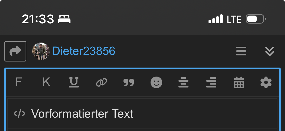

Edit by Jay: Code bitte immer über die Codefunktion „</>“ im Editor einfügen!
Ich habe das Problem gerade gelöst es fehlte noch ein Tamplet Sensor der die Werte als True und False ausgibt

Edit by Jay: Codefunktion „</>“ im Editor nutzen!
