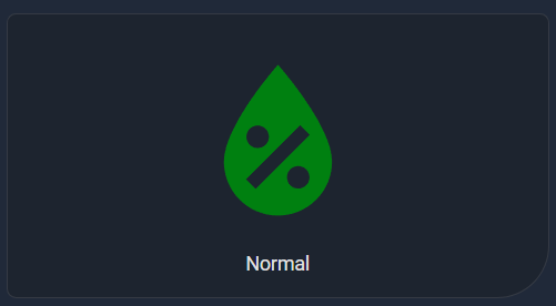

Moin, ich weiß auch nicht so richtig, was du mit bedingt meinst. Meinst du die Darstellung in Abhängigkeit?
type: custom:button-card
entity: sensor.aussentemperatur_luftfeuchtigkeit
state:
  - value: 30
    operator: '<='
    color: red
    icon: mdi:water-off
  - value: 65
    operator: '>='
    color: blue
    icon: mdi:water
  - operator: default
    color: green
    icon: mdi:water-percent
