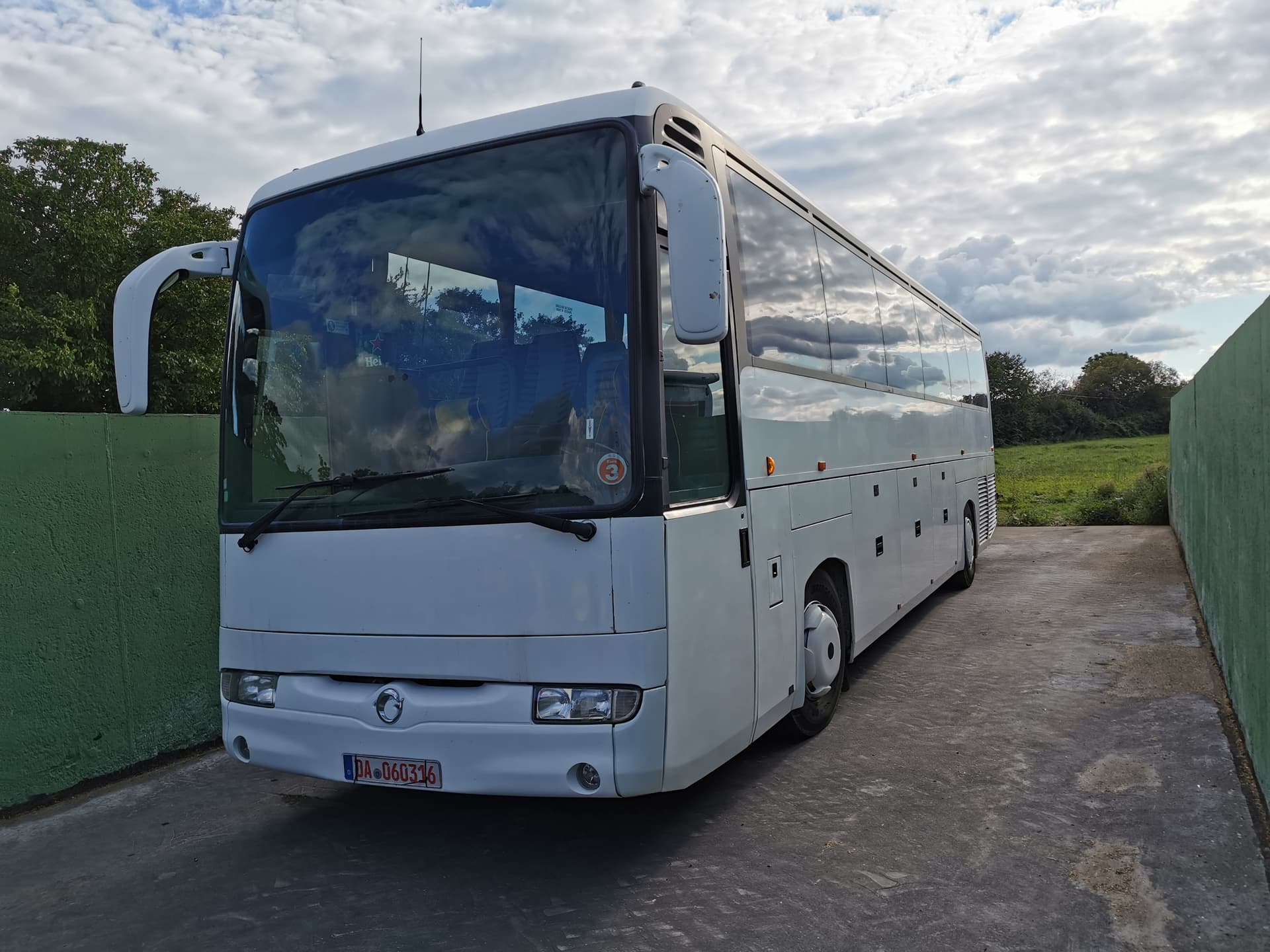

mein Bus ist ein Iliade von Irisbus. Es handelt sich um einen Reisebus mit 12 Meter länge und einer zulässigen Gesamtmasse von 18 to, aus dem Jahr 2005.

Willkommen in der Community! Das ist ja ein richtig tolles Projekt, so ein großer Reisebus! Leider kann ich dir bei der Frage nicht helfen, falls du später aber noch andere Fragen (gerade zu HAOS) hast, helfen wir dir hier sehr gerne!

Mensch das ist ja mal eine ganz andere Hausnummer :red_exclamation_mark:
Echt spannend, halte uns mal bzgl. des Ausbaus auf dem aktuellen Stand, auch unabhängig von HA -Relevanten Dingen.

Das ist ja ein stolzes „Büsschen“.
Wenn ich den so betrachte, fällt mir wieder mein gestörtes Verhältnis zu Tankstellen ein. :joy:

Würde mich auch interessieren wieviele Liter Diesel so ein rollendes Ferienhaus so auf 100 km verbraucht… @Tom_069 :thinking::red_question_mark:
Um die 30 Liter muss man da schon rechnen, kommt auch immer auf die Motorleistung an wie wird das Eigengewicht nach dem Umbau!

als ich ihn geholt habe, sagte der Bordcomputer Durchschnittsverbrauch 37L aber ich denke mit etwas Pflege und Liebe werde ich so bei 30 - 32L landen.
375 PS hat er bei 16L Hubraum.
Leergewicht bringt der Apparat 11,5 to auf die Waage. Sitze, Verkleidung, Heizung und Klima komplett raus, bin ich gefühlt bei 9,0 - 9,5to (Heizung und Klima funktionierte nur in Verbindung mit dem Motor).
