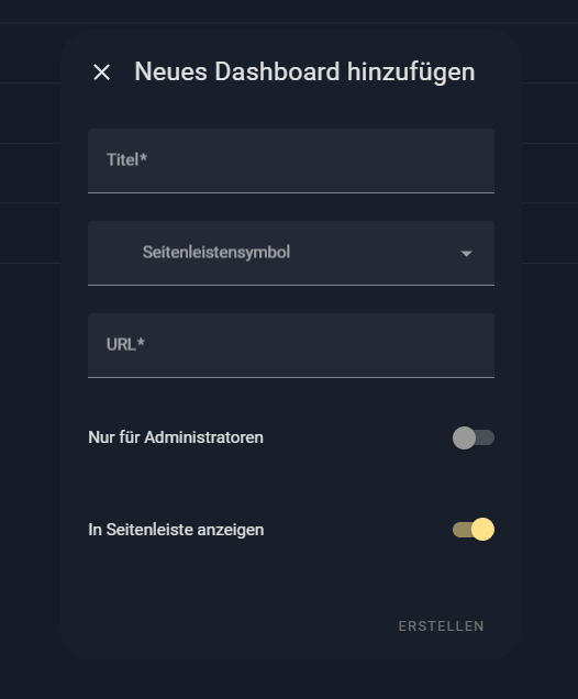

Ich kenne da bisher auch keine Lösung, wurde anscheinend noch nicht vorgesehen. Wenn man ein neues Dashboard anlegt, kann eins nur für den Admin angelegt werden, damit könnte man eine weitere Person im Haus ein anderes zu ordnen.

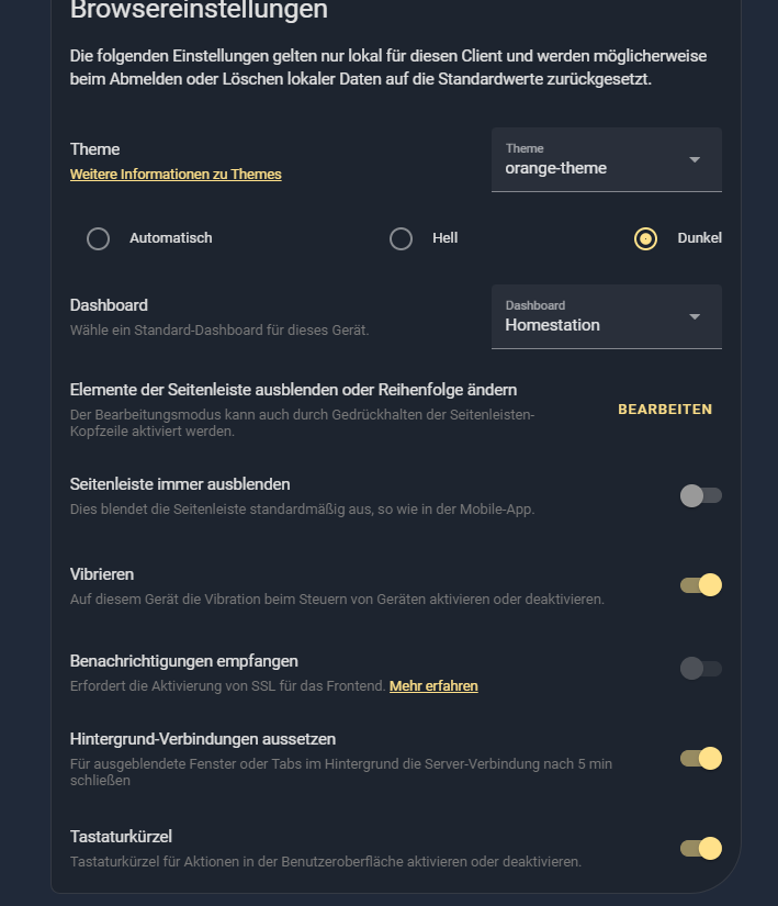

Oder man erstellt ein Dashboard für den Benutzer und in seinem Konto stellt man in den Benutzereinstellungen das gewünschte Dashboard ein und blendet die Seitenleiste aus. Dann kann er auch nicht auf ein anderes Dashboard ohne weiteres zugreifen.

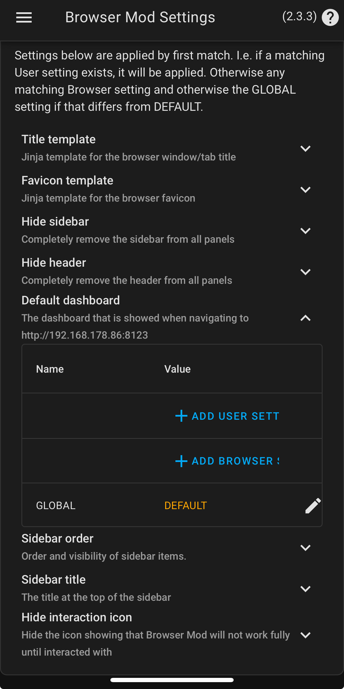

@KingJosef Mit Browser Mod kann man sich aktuell zu der Frage austoben. Dort kann pro Benutzer z.B. eingestellt werden, was das Default Dashboard sein soll
