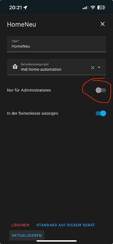

Kann man irgendwo einstellen das ein Dashboard nicht in der Seitenleiste angezeigt wird bei bestimmten Personen. Ich weiß in der App kann man die abwählen aber man kann sie ja wieder anwählen. Also schon als Admin bestimmten welches Dashboard bei der Personen angezeigt wird.

Person anlegen → Rolle nicht Administrator → Einstellungen → Dashboards - die Dashboards die NICHT angezeigt werden sollen, den Schieberegler aktivieren
Jo kenn ich aber auf meinem Panel wo es angezeigt werden soll ist auch kein Administrator. Also würde es da wo es für ist auch nicht angezeigt.
wenn du personen angelegt hast, kannst du pro panel das anzuzeigende dashboard in den einstellungen der app einstellen. in verbindung mit dem kiosk mode hat auch niemand zugriff auf die seitenleiste.
habe ich bei mir bei 4 panels so gemacht. jedes startet in ein anderes dashboard.
