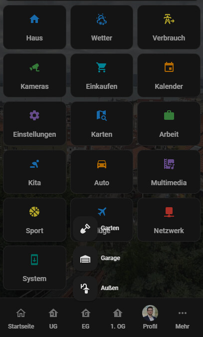

ich bastel gerade an meinem Dashboard herum und möchte gerne ein Dashboard bauen, dass wenn möglich auf Handy und PC die gleiche basis hat und sich aber verschieden verhält.
Bisher komme ich damit ganz gut zurecht. Habe allerdings eine Frage.
Meine Navbar-card sieht aktuell so aus:
Räume werden automatisch nach den Stockwerken befüllt und angezeigt. Allerdings möchte ich einige der Kacheln im Hintergrund auch in die Navbar packen.
Es wird allerdings sehr klein am Handy, wenn ich noch ein Menüpunkt einfüge.
Habt ihr irgendwelche Ideen, wie ich das am besten machen kann?
Theoretisch kann ich die Stockwerke zusammenfassen, dann würde ich allerdings sehr viele Räume haben.
