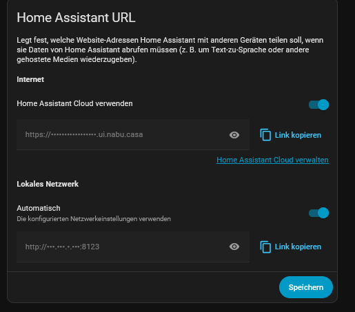

Ja, das entnehme ich der Fehlermeldung ja auch, aber wie kann ich das überprüfen oder fixen? In HA habe ich ja nur Einstellungen/System/Netzwerk und da sieht alles ok aus für mich
Lokal komme ich per https:// nicht auf den Home Assistant, deswegen http://

Kannst ja mal zwischen Hostnamen <> IP-Adresse tauschen !?
