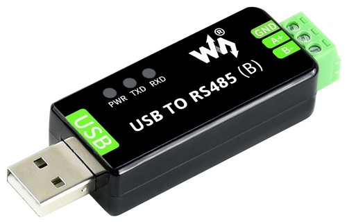

Ich gehe davon aus das der Adapter nicht funktioniert, eine andere Möglichkeit kann nach dem Protokoll ja nur noch sein das der Inverter nicht antwortet.
Beim Master sind die RX TX LEDs des Adapters permanent am blinken,
beim Slave leuchtet nur die die 5 Volt LED.

]Sorry , ich hab den Adapter fotografiert und das Foto wird nicht übertragen.
Ist das jetzt zu sehen?*
Na immerhin wissen wir jetzt das es USB ist!
Und davon hast du 2 Stück, für jeden WR einen?
Ja genau für jeden WR einen.
