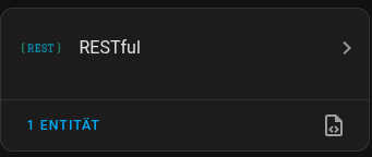

Habe es jetzt soweit hinbekommen, das die Entitäten angezeigt werden. Aber warum heisst das so komisch?
Weil das die Integration ist
#Energiesensoren
rest:
Du wirst ja mit Sicherheit ein eigenes Dashboard dafür machen
