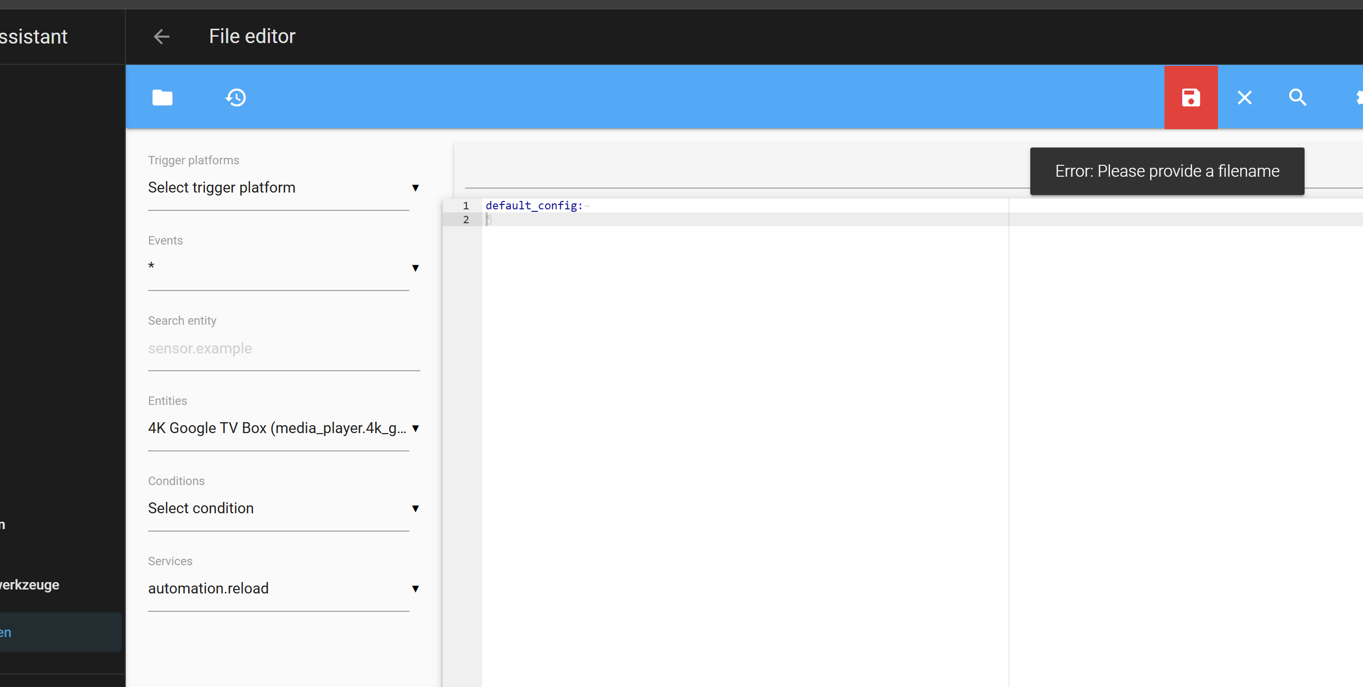

ERROR: Please provide a filename
ich bin relativ neu in HA.
Ich habe mir alle Videos von Ugur angeschaut und versucht mehr oder weniger umzusetzen, leider bekomme ich immer ein Fehler wenn ich im File Editor was einfügen möchte, den Code kann gar nicht gespeichert werde, es kommt immer zu oben genannte Fehlermeldung.
Hat vielleicht jemand eine Idee was es sein kann?
HA habe ich sogar neu aufgespielt.
Vielen Dank im voraus
Du musst erst eine Datei öffnen um sie zu bearbeiten.
Entweder erst öffnen oder erstmal anlegen, wenn du was Neues benötigst.
Legst du die Datei erst an, dann klicke oben links auf den Ordner und dann suche dir den Ordner für die neue Datei aus. Klicke auf den Ordner und dann oben links auf das Blatt mit dem +. Danach kannst du den Dateinamen eingeben und auch in dieser Datei arbeiten.

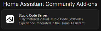

Installiere das VS Code Plugin.
Der File Editor ist in meinen Augen unbrauchbar.
Ich glaube die erste Zeile, links neben der Fehlermeldung, ist der Ort wo der Dateiname hin soll.
Interessanter Hinweis.
Meinst du dieses?
Ja, ich denke schon. Das habe ich zumindest im Einsatz. Läuft soweit, ist für die paar HA-Files aber meist etwas überdimensioniert.

Wie Maxe schon schrieb, einfach über das Ordnersymbol oben links die gewünschte Datei auswählen und dann kannst du sie rechts bearbeiten (wird dann dort geöffnet).
es geht jetzt.
vielen dank an alle

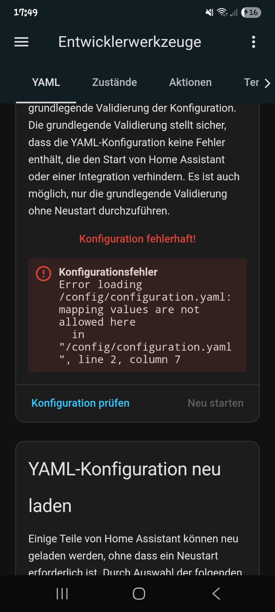

Ich bekome folgende Meldunge und habe keine Ahnung was falsch mache.
Da stimmen einige Einrückungen nicht und auch Spiegelstriche fehlen mMn.
kannst mir da weiterhelfen?
Hier hast du ein Beispiel wie die Einrückung aussehen muss. Jeweils vor name des Sensors muss ein Bindestrich und dann weiter nach rechts einrücken wie hier im Beispiel.

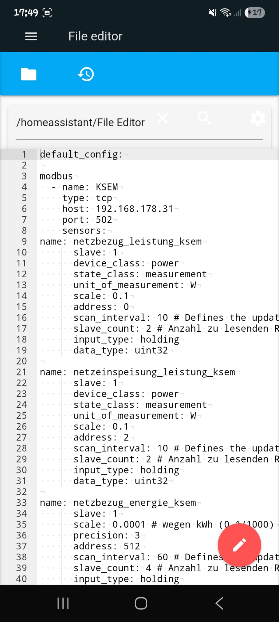

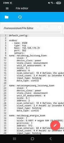

Bin echt am verzweifeln, habe schon alles probiert, das kann doch nicht nicht schwer sein, oder?

Fehler gefunden
Vielen Dank
Die jeweilie - name Zeile in der Sensorauflistung musste noch zwei Leerzeichen nach rechts.
