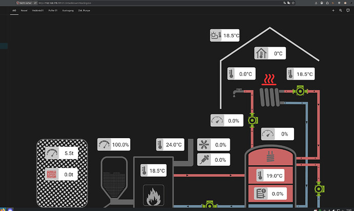

Hey, bei mir passt die Bildgröße nicht. Habt ihr Ideen diese zu verkleinern damit das gesamte zu sehen ist?

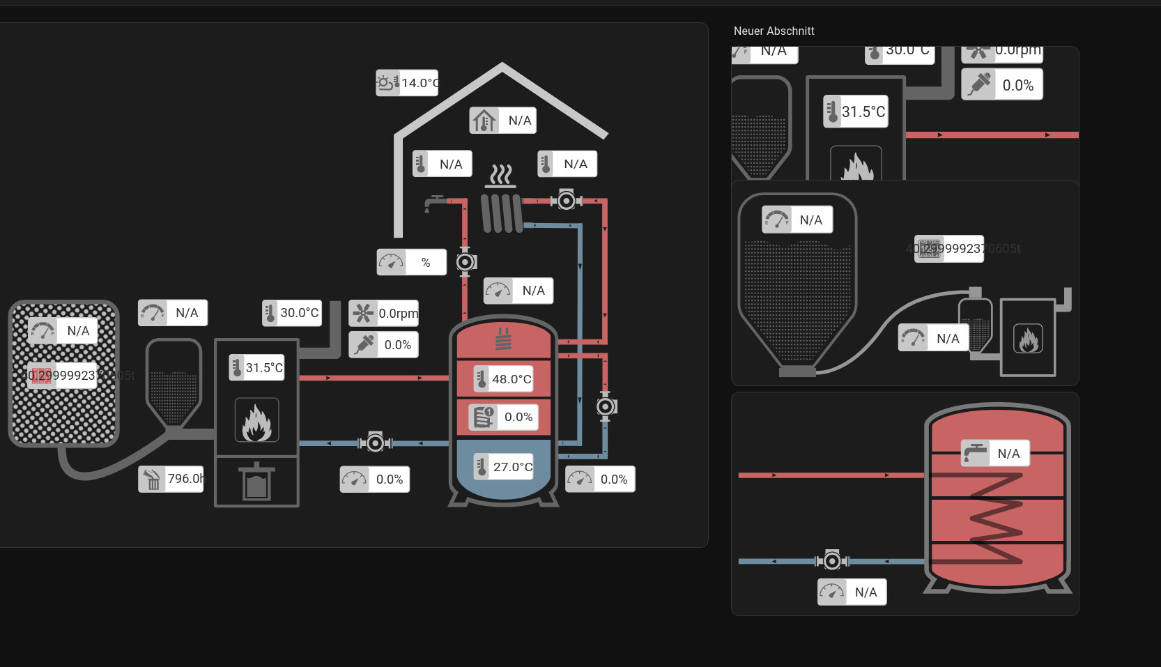

hatte ich und es hat nicht Funktioniert.
Ich hatte es mit einer Alternative Probiert. diese scheint aber bugs zu besitzen
