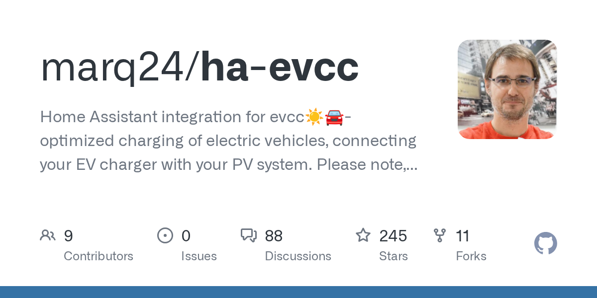

Es gibt auch ein fertige Integration für HA, so dass die Daten darüber einfach in HA integrieren kannst.
