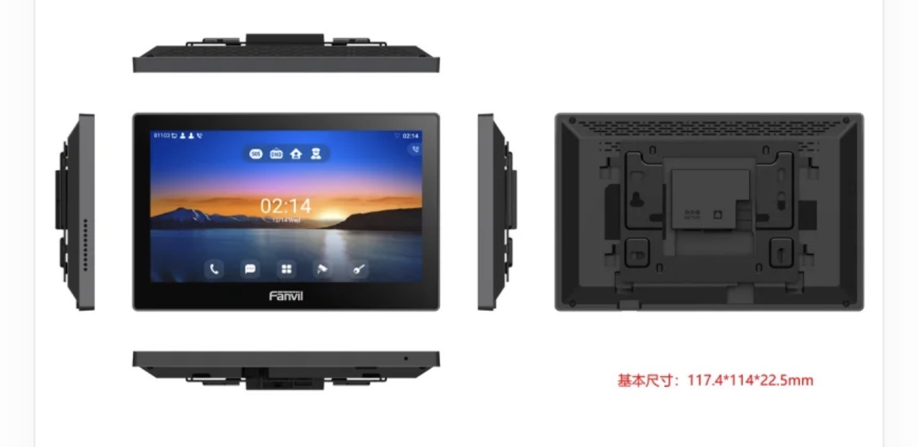

Das ist tatsächlich sehr Interessant.
Anbei die Bilder für Interessierte.
Habe mir das Display auch gerade mal angeschaut und liest sich erstmal nicht schlecht von den Angaben. Was aber überhaupt nicht geht in der heutigen Zeit, ist die Auflösung und die dicken Displayränder. Beim 10 Zoll sind es 1280x800px und beim 7 Zoll sogar nur 1024x768px. Das ist für mich das Ausschlusskriterium. Was bringt mir ein großer Bildschirm, wenn ich darauf alles nur riesig bzw. verpixelt darstellen kann.
