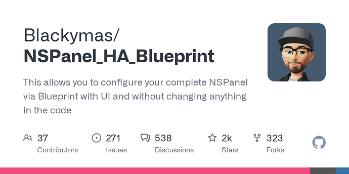

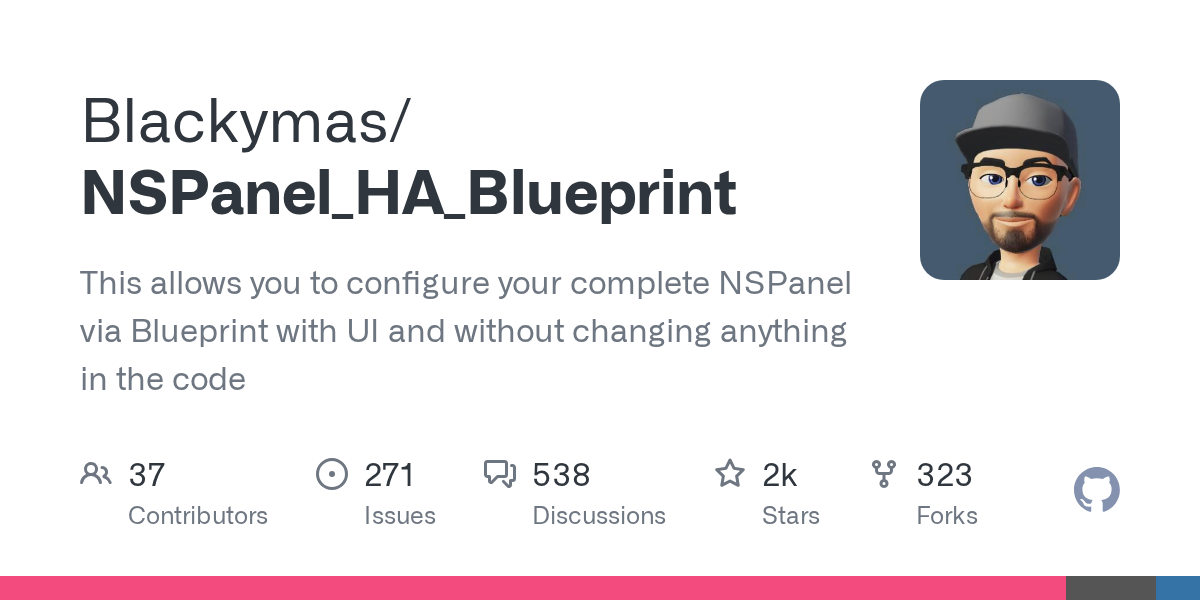

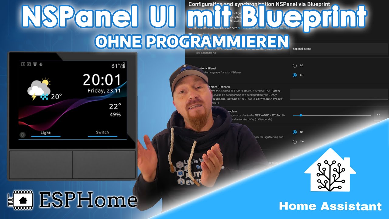

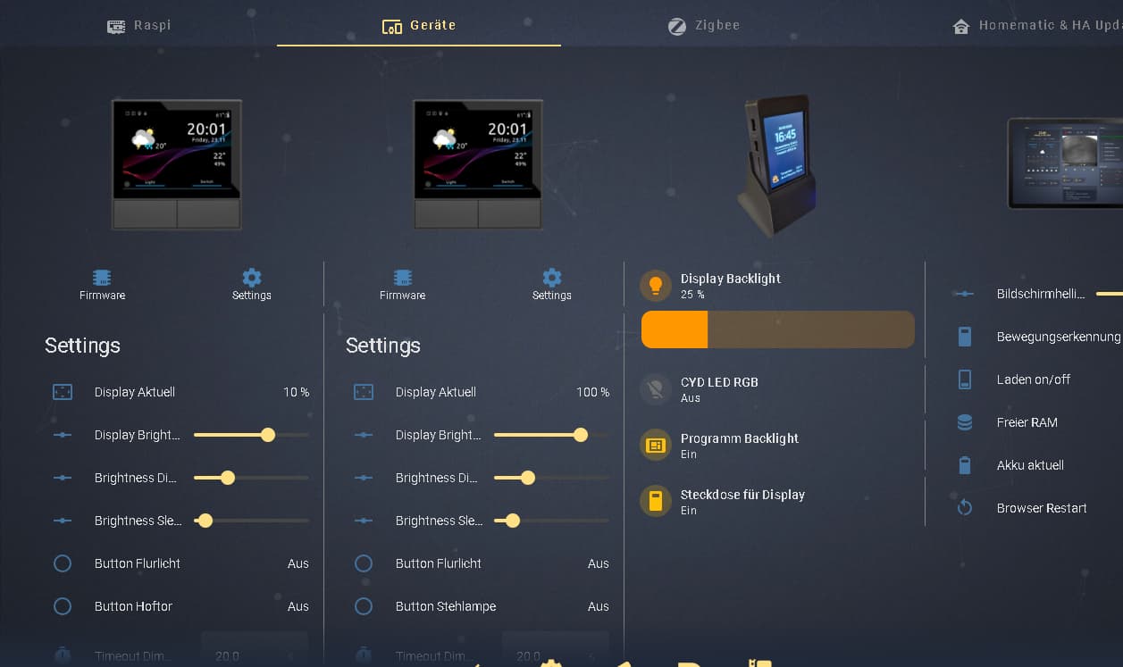

Ich bin mit dem NSPanel für den Einsatzzweck zu frieden. Am Abend kann man es super ablesen und Tag auch noch gut. Die Bedienung ist flüssig, kannst die ja mal das Video anschauen und nach dem flashen ist die Konfiguration ziemlich simple über Blueprint realisierbar.
Im Dashboard habe ich die Displays auf meiner Geräteseite so hinterlegt, dass die wichtigsten Grundfunktionen gesteuert werden können.

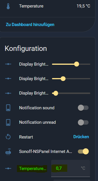

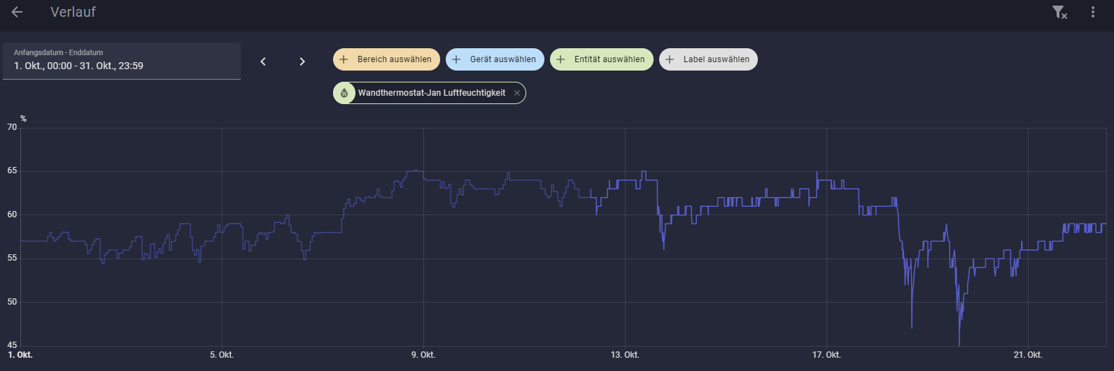

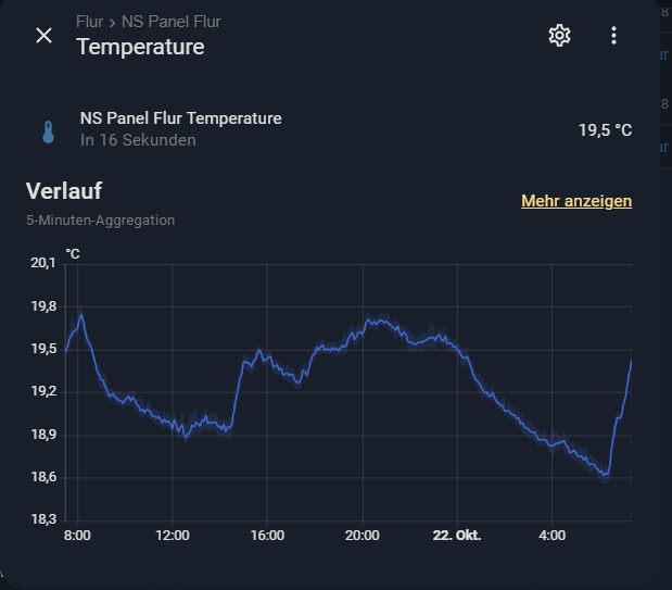

Moin, ich habe nur die Temperatur als Wert, aber nicht die Luftfeuchtigkeit. In den Einstellungen habe ich die Temperaturkorrektur auf 0,7Grad eingestellt. Damit bekomme ich dann plausible Werte. Bei mir hängt das Teil im Flur und da ist die Temperatur nicht ganz so wichtig wie in Wohnräumen. Dort verwende ich dann lieber extra Raumthermostate.
Hier mal der Tempverlauf der letzten 24h.

Die verbauten Temperaturfühler im Display funktionieren an sich sehr gut, nur das die Temperatur durch den ESP-Chip auf Grund dessen Wärme verfälscht wird. Daher muss man mit der Tempkorrektur arbeiten. Man kann das schon nutzen, ich würde nur nicht unbedingt dazu raten.
