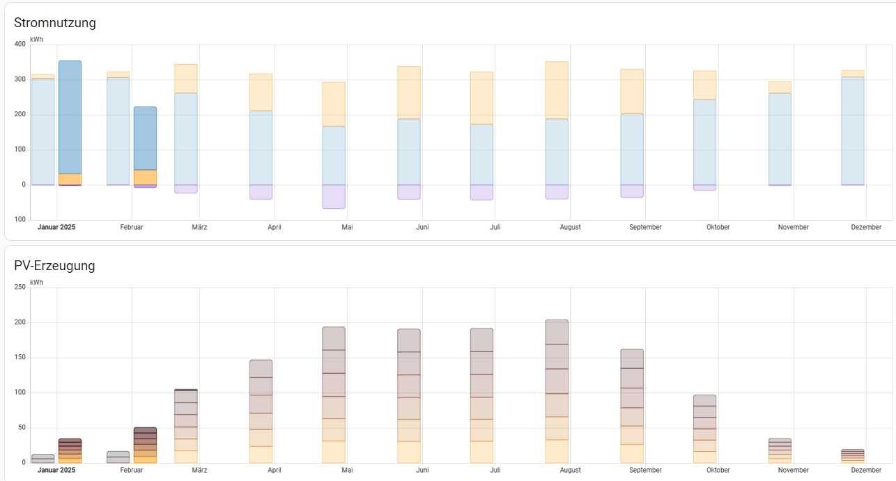

Moin! Zugegeben, mein Englich ist nicht gut genug für einen eigenen Bugreport. Wenn ich im Energiedashboard von heute auf Jahresanblick schalte und dann auf Daten vergleichen, werden die Balken falschherum gestapelt. Kann das jemand an geeignete Stelle weiterleiten oder mir einen Hinweis geben wie ich es selbst melden kann? Danke im Vorraus! :smiley:

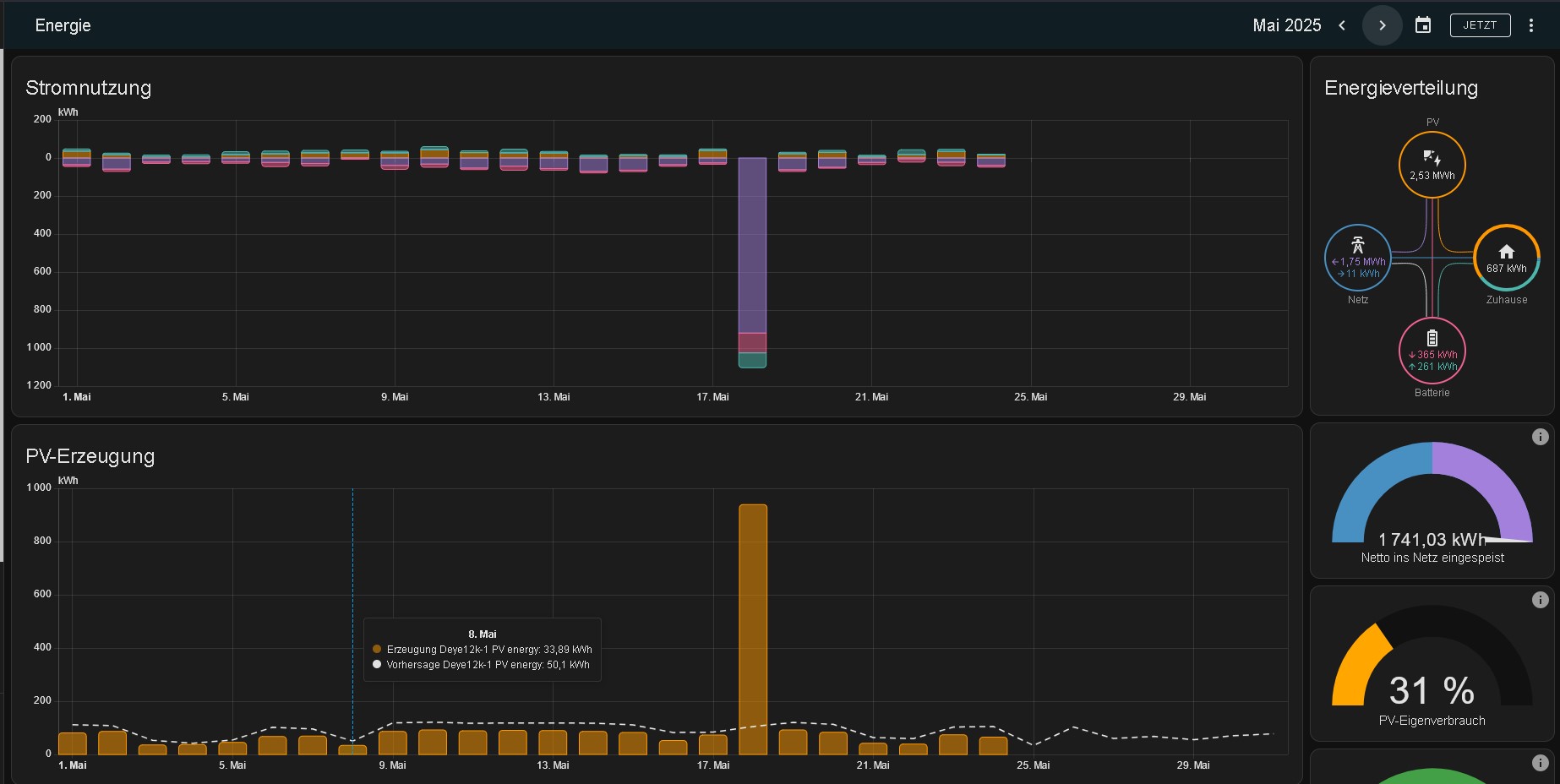

Wie kann ich falsche Daten korrigieren bzw löschen, die mir mein ganzes Dashboard ad absurdum verqueren?
Aufgrund meiner - an anderer Stelle ausführlich beschriebenen - „Überlaufprobleme“ muss ich HA immer wieder mal „hart“ stopppen und starten ggf. auch öfters hintereinander. Dadurch kommen dann Werte im Energiedashboard zustande, die vielleicht die Summe der Einzeldaten der vergangenen Zeit (Tage, Wochen??) sind, aber mit dem jeweiligen Tag des Neustarts nicht mehr viel zu tun haben.
Gibt es die Möglichkeit solche „Balken“ zu löschen/korrigieren?

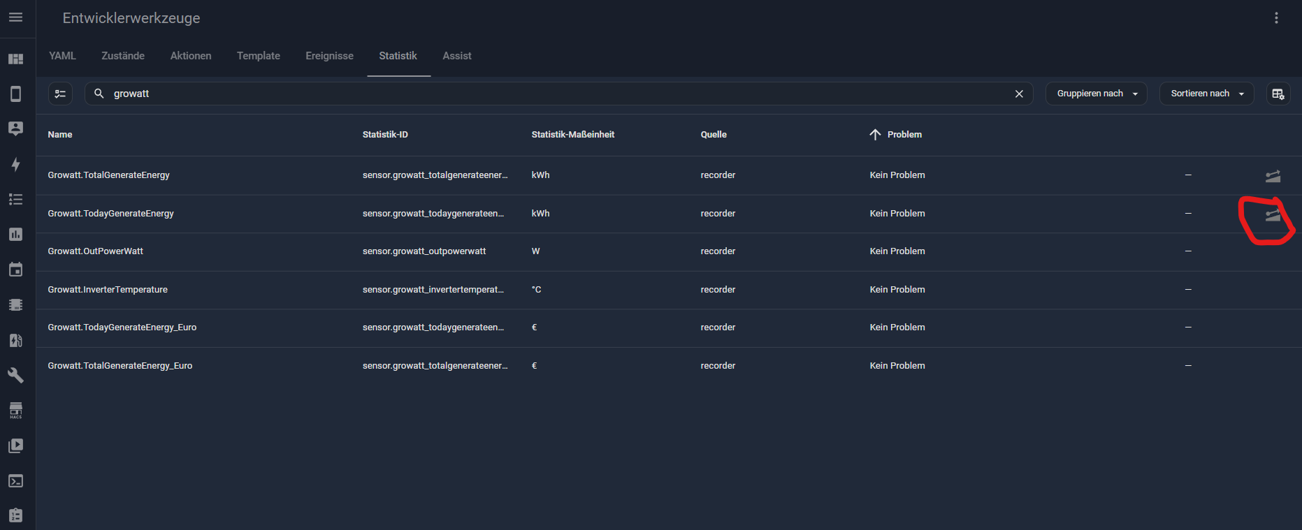

Du kannst in den Entwicklerwerkzeugen links in der Leiste über Einstellungen die Statistiken korrigieren. Dort suchst nach deinem deye und dann sollten die Statistiken dazu auftauchen. Hier im Bild am Beispiel vom meinem growatt.

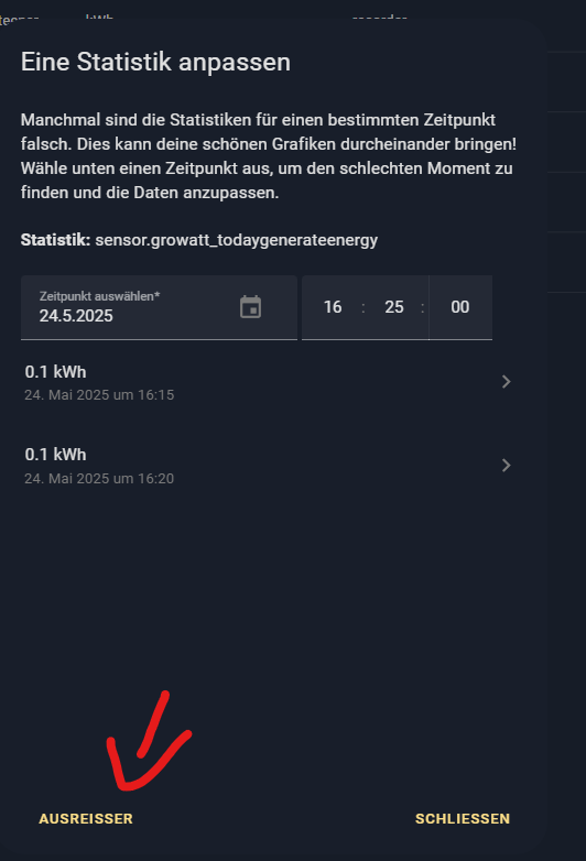

Dann klickst du rechts auf das Symbol und im Anschluss auf Ausreisser, dann wird der Ausreisser von eingestelltem Tag angezeigt und du kannst ihn korrigieren.

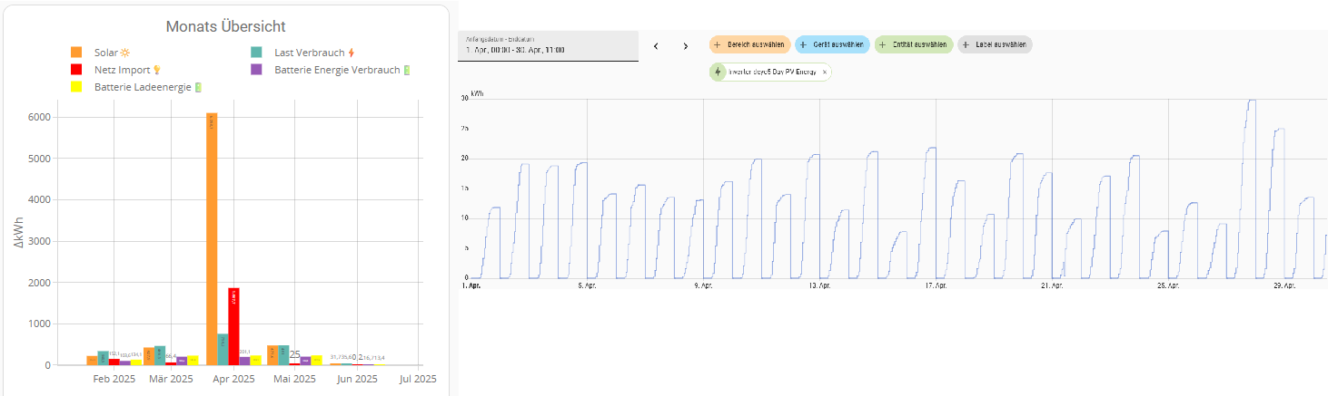

Ich hab da ein Dashboard dort hab ich eine Plotly Graph-Karte.
Es sah eigentlich alles ganz gut aus bis April. Dann produzierte die PV Anlage auf einmal den 2 Jahresertrag in einem Monat.
ich ging auf die suche, in HA sehen die sensorwerte okay aus.
Kann es sein das HA sich da mal verrechnet hat oder wie kommt es zu so einem ausreisser.
Leider kann ich es noch nicht vergleichen mit einem Grafana board bin da erst seit einem monat am Basteln naja newbee halt.
Wie könnte man den fehler eingrenzen wo diese absurden werte herkommen.
Ich dachte erst der Inverter hat falsche daten gesendet weil ja auch die Solarman Cloud falsche werte anzeigt die ich in HA aber nicht nutze.

Guten morgen, ich versuchs noch mal.
musste das bild zusammenfügen als neuling darf man nur eines einfügen:)
