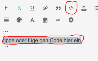

Bitte nutze den Code Knopf damit wir deinen Code besser lesen können :slight_smile:

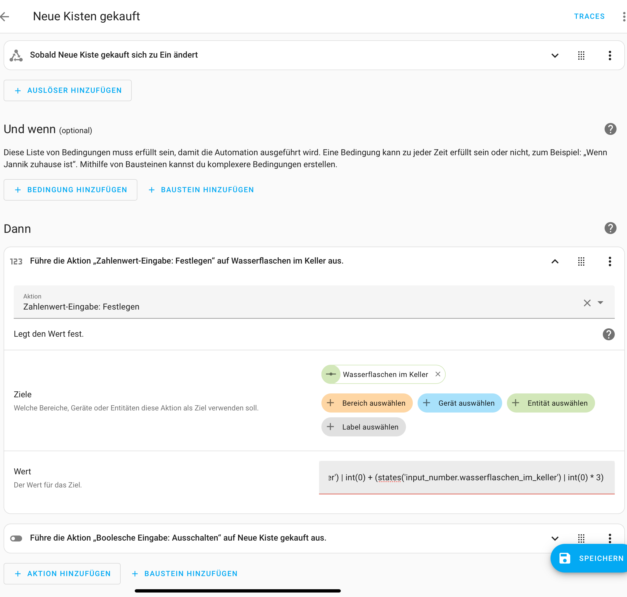

Ich kann das mit der Optischen Variante eingeben oder auch mit YAML immer wird nach der Speicherung der Code auf Object null geändert
Wenn du die beiden Input Nummern als Helfer angelegt hast, dann solltest du aber nicht die gleiche entity_id für deinen Template Sensor ( oder worum handelt es sich hier ? ) verwenden ?
Auch das „value:“ irritiert mich. Hast du das in der Configuration.yaml angelegt ?

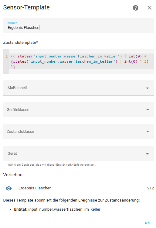

Als Template Sensor sollte das eigentlich eher so aussehen:
Ich habe für den Screenshot nur einen Input_Number Helfer angelegt. Insofern, könnte an der Frage von @SteuerDeinLeben auf jeden Fall etwas dran sein :slight_smile:
Ich habe übrigens noch int(0) ergänzt, damit ein Default Wert geladen wird, wenn mal der TypeCast nicht funktioniert.

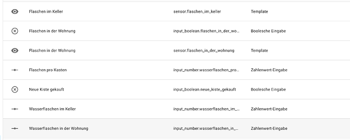

Das sind alle Helfer die ich angelegt habe.

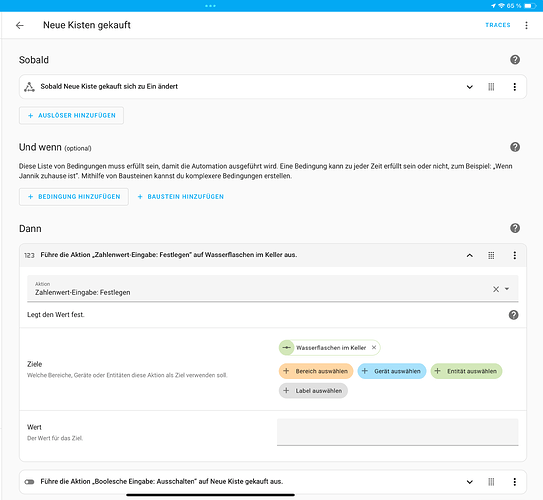

Habe deine Sachen hier eingegeben danach gespeichert
Nachm Speichern sieht es so aus….
Was mache ich falsch
