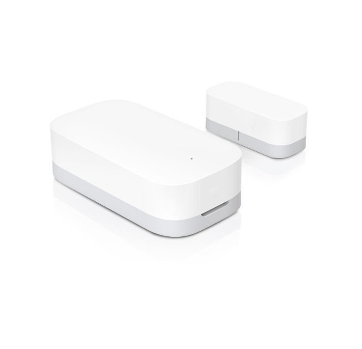

Kann man mit jedem Tür oder Fensterkontakt machen die in HA eingebunden sind, in dem man eine Automatisierung erstellt. Z.B. wenn das Fenster oder Tür für eine X Zeit offen ist wird die Klima abgeschaltet. Verwenden hier die Aqara Fenster Tür Kontakte die per Zigbee eingebunden sind.

Naja egal. Ich hab nen Shelly Türkontakt bestellt. Kommt heute. Und der Shelly 1 Gen 3 hat nen potenzialfreien Kontakt. So sollte es klappen. Werde es heute mal testen wenn der Amazon Mann da war ![]()
Ajo. Der Amazon Mann war da
Funzt! Shelly Türkontakt mit Shelly 1 Gen 3 verbunden und schaltet. Kontakt auf den Eingang vom Modul von der Klimaanlage gelegt und feddich
