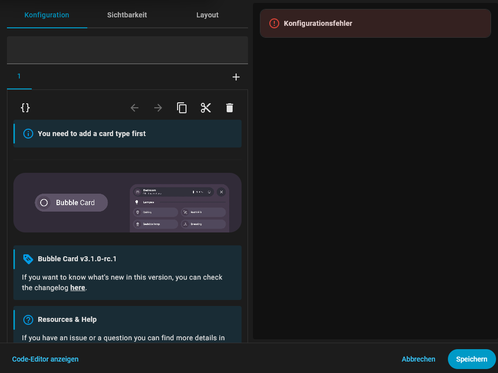

Ich weriß nicht was passiert ist , aber ich habe keine Auswahlmöglichkeit mehr beim erstellen einer Bubble-Card, sonst war da immer Auswahlmenue. Jetzt ist da die Meldung You need to add a card type first. und rechts im Fenster “Konfigurationsfehler”.
Da das auch in der Version 3.0.4 so ist, hab ich mir mal das neueste Release 3.1.0-rc.1 installiert.
Selbes Ergebnis.
Hat jemand auch dieses Problem? Oder gelöst und wenn, wie?

Habe gerade mal die Bubble-Card v3.0.4 auf meinem Testsystem (Raspi4b) installiert. Dort war sie vorher noch nicht installiert. Aber der gleiche Fehler. “ Konfigurationsfehler You need to define a card type “. Hmm, komisch…
Auf meinem Produktivsystem hab ich ein Backup zurückgespielt und somit Bubble-Card auch wieder auf v3.0.4 . Fehler bleibt.

Also ich habe das HA 2026.1 Update drauf und habe gerade in HACS die BubbleCard mit Klick auf die 3 Punkte und neu Laden die Version v3.1.0-rc3 runtergeladen, Browser neu geladen und es Funktioniert.
Also Fall gelöst (zumindest für mich). Jetzt warte ich auf die v3.1.0 Release Version.
