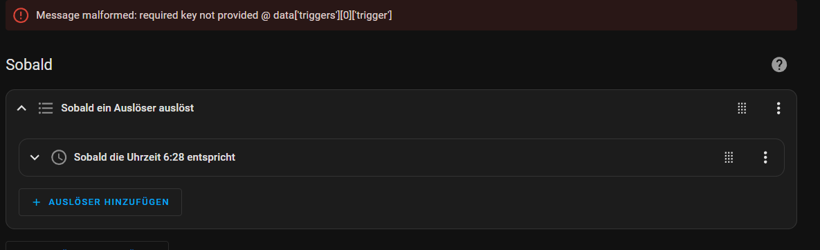

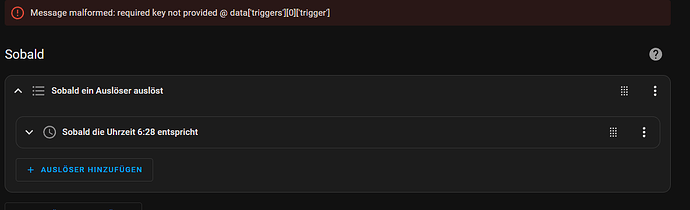

Wenn ich den Trigger so einfüge wie du ihn mir geschickt hast dann bekomme ich beim speichern folgendes
Message malformed: required key not provided @ data[‚triggers‘][0][‚trigger‘]
Marcel

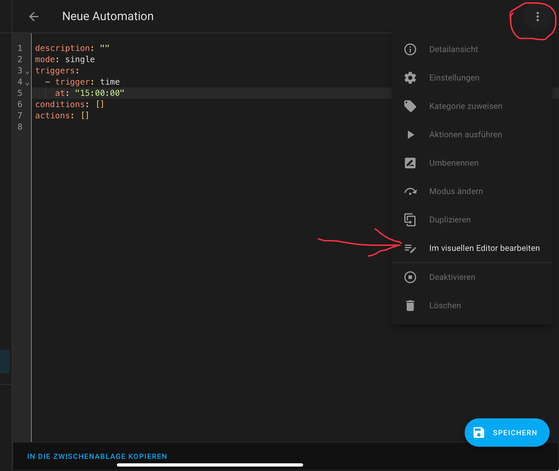

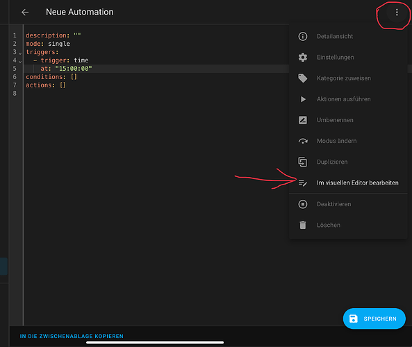

Am schnellste ist es
  • eine neue Automation erstellen
  • auf Yaml Mode umstellen
den Trigger hinein zu kopieren
  - trigger: time
    at: "15:00:00"
Und wieder umstellen auf visuellen Editor
Dann
Dann findest du auch den Trigger ohne diesen Umweg :+1:

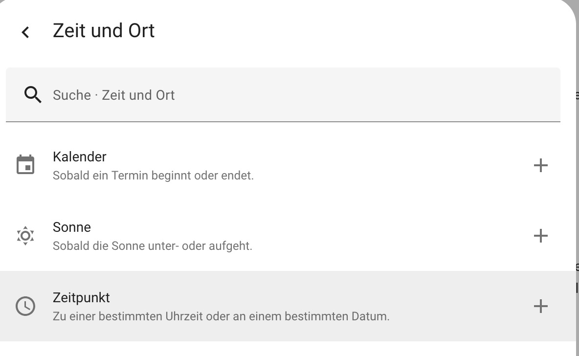

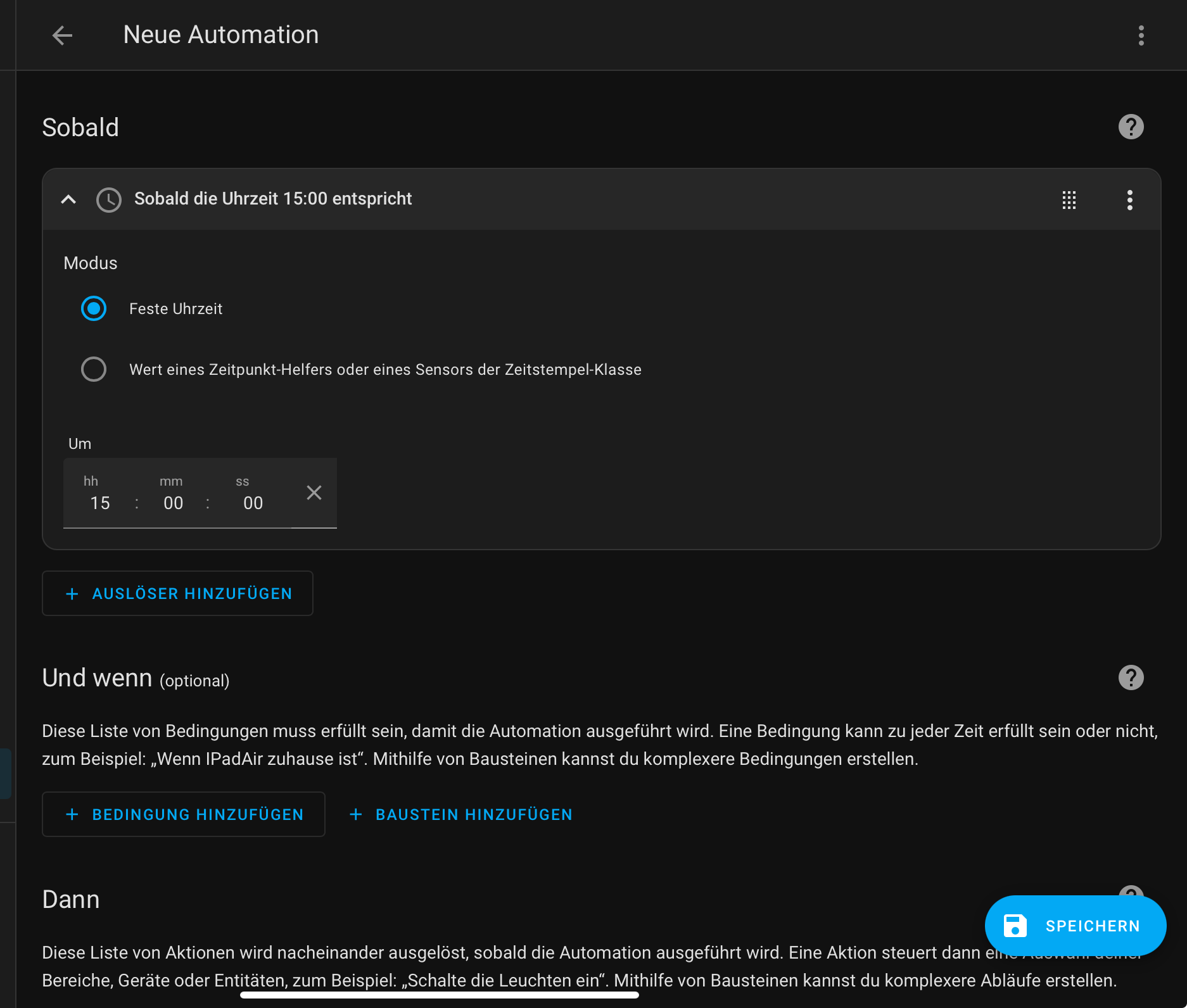

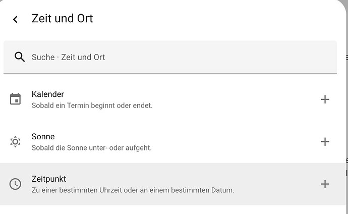

Warst du da evtl. in den Bedingungen („und wenn“) und nicht bei den Auslösern („Sobald“)?
Sobald → Zeit und Ort → Zeitpunkt
