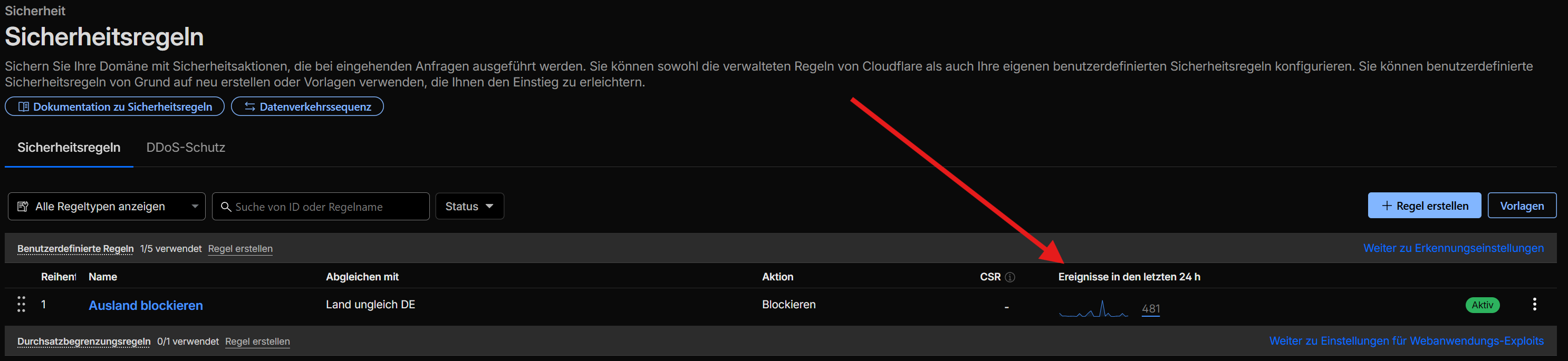

Log-In Versuche hatte ich früher regelmäßig.
Seitdem ich in Cloudflare folgende Regel aktiviert habe, ist „Ruhe im Karton“.
Alternativ habe ich WireGuard im Testlauf. Funktioniert sehr gut.
Muss mich aber noch etwas damit beschäftigen, sodass nicht grundsätzlich alles vom Handy über die FB läuft. Lernmodus ==> AN

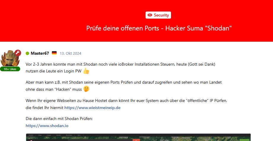

Teste einfach eure offenen Ports…
Ich hänge es als Bild an (den selben Text in zwei Foren mag Google nicht)…
https://www.shodan.io
Leider kann man heute immer nur 5 Links öffnen, wenn man seine Ports geprüft hat kann man ja mal „Home Assistant“ in das Suchfeld eingeben… :+1:

Leider kann ich die Länder nicht begrenzen soweit ich weiss wie das bei Cloudflare geht aber wenn ich Zugriff via VPN mache sollte das ja kein Problem sein. Im Prinzip habe ich 5 Dinge, auf die ich von unterwegs zugreifen muss:

Nee, das geht nicht. Ist allerdings eh Augenwischerei. Ich kann mir so ziemlich in jedem Staat eine IP geben lassen. Aber Wireguard ist weitgehend sicher, und für den Heimanwender Goldstandard. Eingewählt ist man getunnelt in seinem lokalen Netzwerk und kann seine Geräte wie Zuhause erreichen.
Ich teste aktuell den Unifi Travel Router, der ebenfalls Wireguard verwendet, und das heimische WLan über Wireguard zur Verfügung stellen soll. Theoretisch geil, aber bisher ist der Erfolg mäßig.
Naja.. die meisten Autoscan-Bots, etc kommen nun mal nicht aus Deutschland. Auch wenn es Hacker einfach machen könnten, ist das immer noch ein sehr guter Schutz vor Autoscans. Damit wird definitiv schonmal das meiste/ grobe rausgefiltert.
Das stimmt natürlich :slight_smile:
