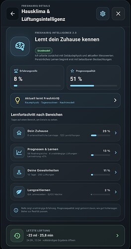

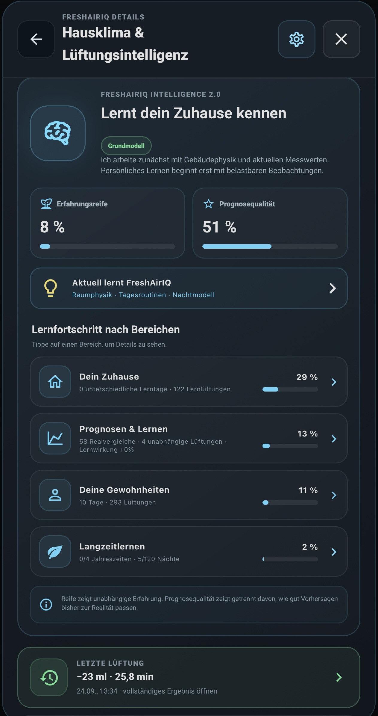

Ein großer Teil des Projekts beschäftigt sich inzwischen mit Lernen und Prognosen.
FreshAirIQ beobachtet beispielsweise, wie sich ein Raum während einer Lüftung tatsächlich verhält, vergleicht Prognosen mit dem später gemessenen Ergebnis und baut daraus schrittweise ein Modell des eigenen Zuhauses auf.
Im Dashboard kann man den Lernfortschritt und die Prognosequalität nachvollziehen. Das Ganze soll bewusst keine Blackbox sein: FreshAirIQ versucht auch zu erklären, warum gerade eine bestimmte Empfehlung gegeben wird.

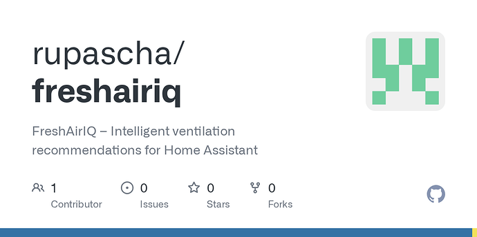

FreshAirIQ befindet sich aktuell in der öffentlichen Beta v0.25.0.68 und wird über HACS installiert.
GitHub:
https://github.com/rupascha/freshairiq
Dort findet ihr auch die Installationsanleitung und weitere Informationen.

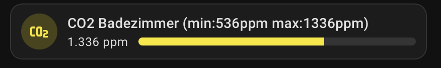

Was komplett bei Dir fehlt ist die CO2 Konzentration, ist schon erschreckend was in kleineren Räumen passiert wenn sich jemand darin aufhält
oder mehrere Personen in einem größere sind, das ist also ein sehr wichtiger Indikator zum Lüften

Danke für den Hinweis – CO₂ habe ich tatsächlich schon vorbereitet. :slightly_smiling_face:
In FreshAirIQ kann bereits heute pro Raum optional ein CO₂-Sensor hinterlegt werden. Der Wert wird momentan bewusst noch nicht für die Lüftungsentscheidung verwendet, sondern zunächst für zukünftige Funktionen erfasst. Gleiches ist für VOC/TVOC und PM2.5 vorbereitet.
Mein Ziel wäre, CO₂ später nicht einfach über einen festen ppm-Grenzwert einzubauen, sondern zusammen mit Raumvolumen, Belegung, Fensterzustand, Lüftungsverlauf und den vorhandenen Feuchte-/Klimadaten zu bewerten.
Dein Setup wäre deshalb für die Beta besonders interessant. Wenn du Lust hast FreshAirIQ zu testen und deine CO₂-Sensoren einzubinden, könnten solche realen Verläufe bei der Entwicklung der Luftqualitätslogik sehr hilfreich sein.

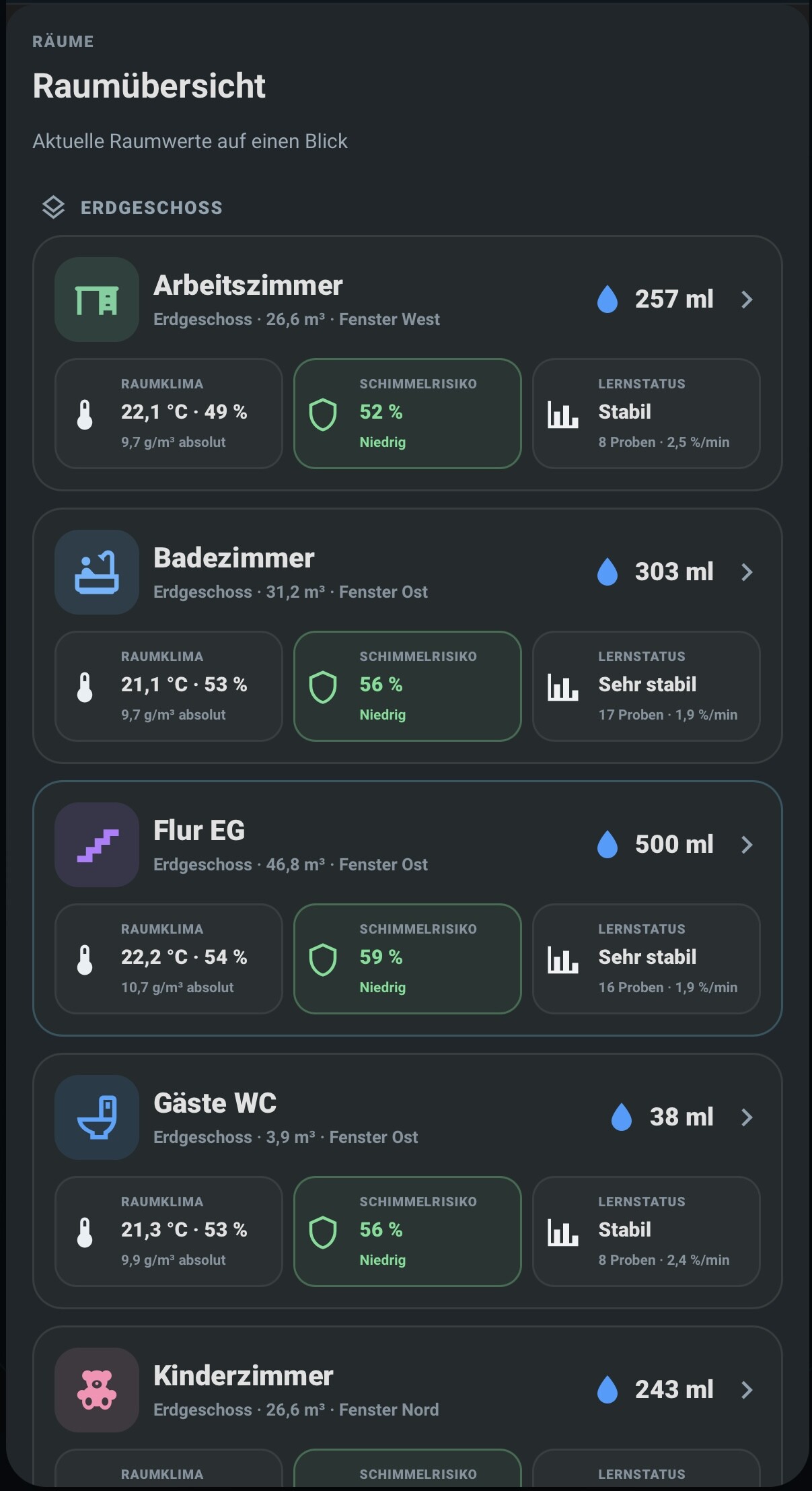

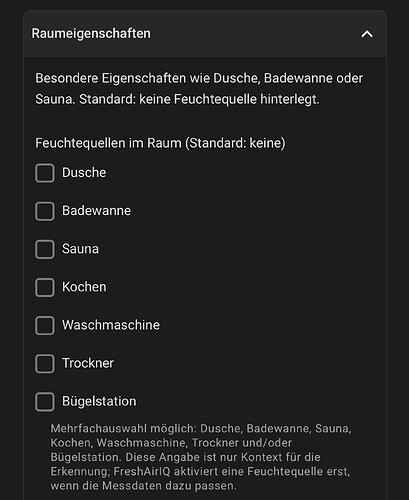

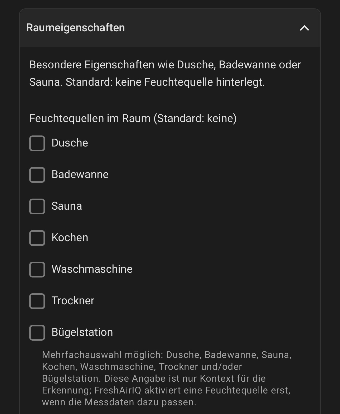

Bin auch gerade am Testen. Sieht bis jetzt echt gut aus. Was mir aufgefallen ist.
Bei Raumeigenschaften könnte man Waschmaschine, Trockner , Bückelstation (Bügeleisen) mit hinzufügen. Mein Gedanke für einen Waschkeller?
Teste weiter :wink:
Oh ja, vielen Dank für den Hinweis! :+1:
Da hast du tatsächlich recht – Waschmaschine, Trockner bzw. ein Wasch-/Trockenbereich sind weitere mögliche interne Feuchtequellen, die ich bisher so noch gar nicht berücksichtigt hatte.
Gerade für einen Waschkeller kann das durchaus interessant sein, weil FreshAirIQ dann besser unterscheiden könnte, warum die Feuchtigkeit in einem Raum gerade ansteigt, und die Lüftungsempfehlung entsprechend einordnen könnte.
Bügeln bzw. eine Bügelstation ist ebenfalls ein guter Punkt – insbesondere bei Geräten mit viel Dampf.
Genau solche Hinweise aus anderen Haushalten sind der Grund, warum ich jetzt externe Tester gesucht habe. Im eigenen Haus denkt man irgendwann nur noch an die eigenen Gegebenheiten. :grinning_face_with_smiling_eyes:
Nehme ich auf jeden Fall mit auf die Liste. Danke dir und viel Spaß beim weiteren Testen! :wink:

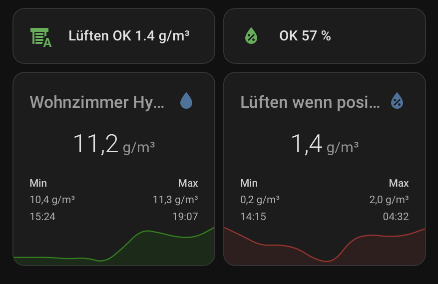

Cool wäre noch wenn man zwischen den einzelnen Räumen wählen könnte ob Entfeuchten, Komfort oder Sommer kühlen einem lieber wäre.
Bei uns wären die Kellerräume und Bad eher Entfeuchten.
Wohnzimmer eher Komfort.
Oder übersehe da eine Einstellung ? :see_no_evil_monkey:
Aktuell ist es tatsächlich so, dass man einen Modus für das gesamte Haus bzw. die gesamte Wohnung auswählt. :blush:
Einen eigenen Modus pro Raum – also z. B. Keller und Bad auf „Entfeuchten“, während das Wohnzimmer auf „Komfort“ läuft – umzusetzen, ist etwas schwieriger, aber definitiv nicht unmöglich. Ich mache mir dazu mal Gedanken, wie sich das sinnvoll in die bestehende Logik integrieren lässt. :+1:
Und noch passend zu deinem anderen Hinweis: Die gewünschten „inneren Feuchtequellen“ sind im nächsten Update bereits mit drin. :smiley: Das Update kannst du sogar schon über HACS bekommen. Einfach bei FreshAirIQ auf „Informationen aktualisieren“ drücken, dann sollte dir die neue Version angezeigt werden.

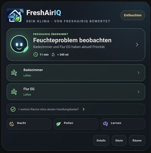

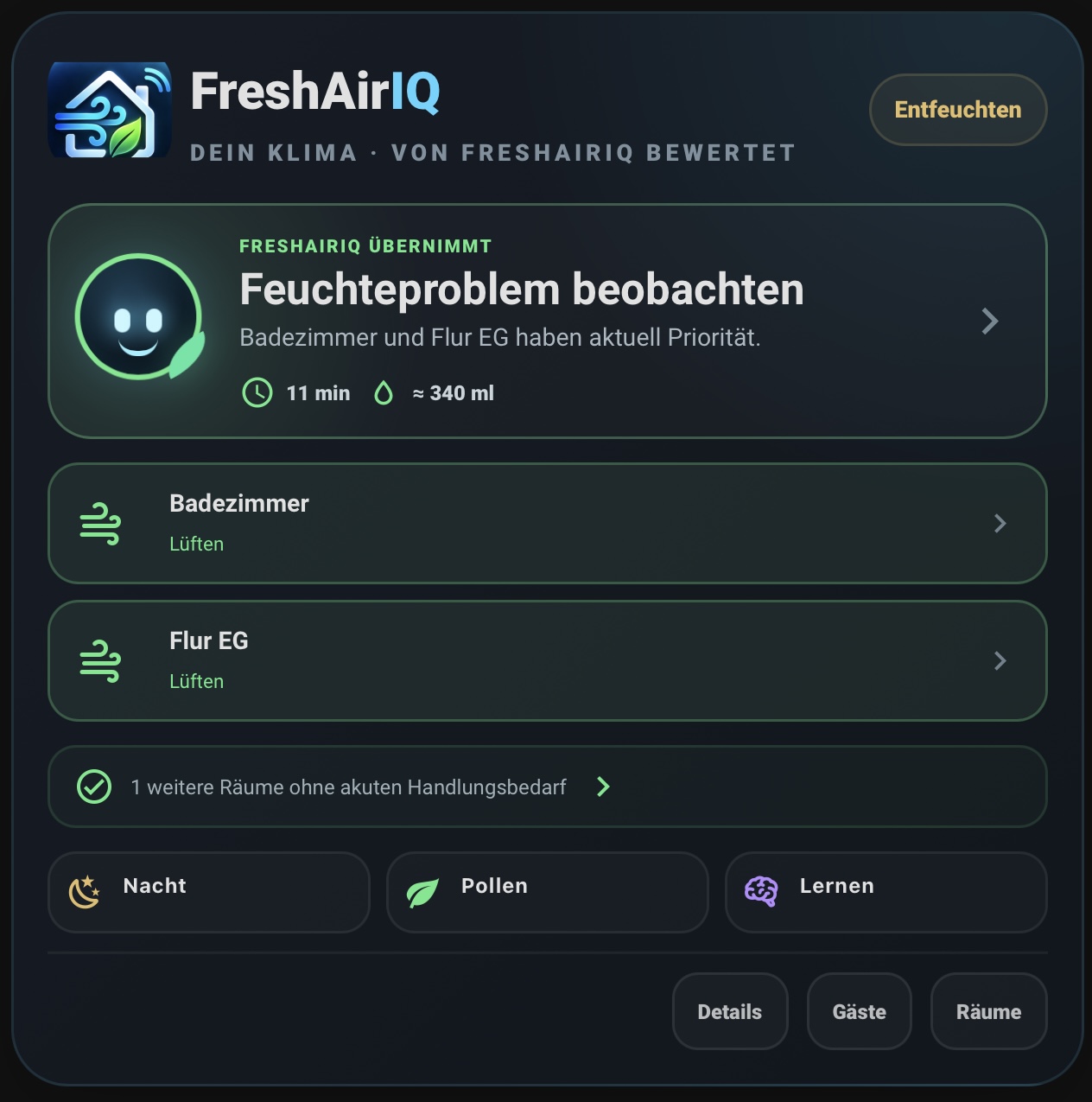

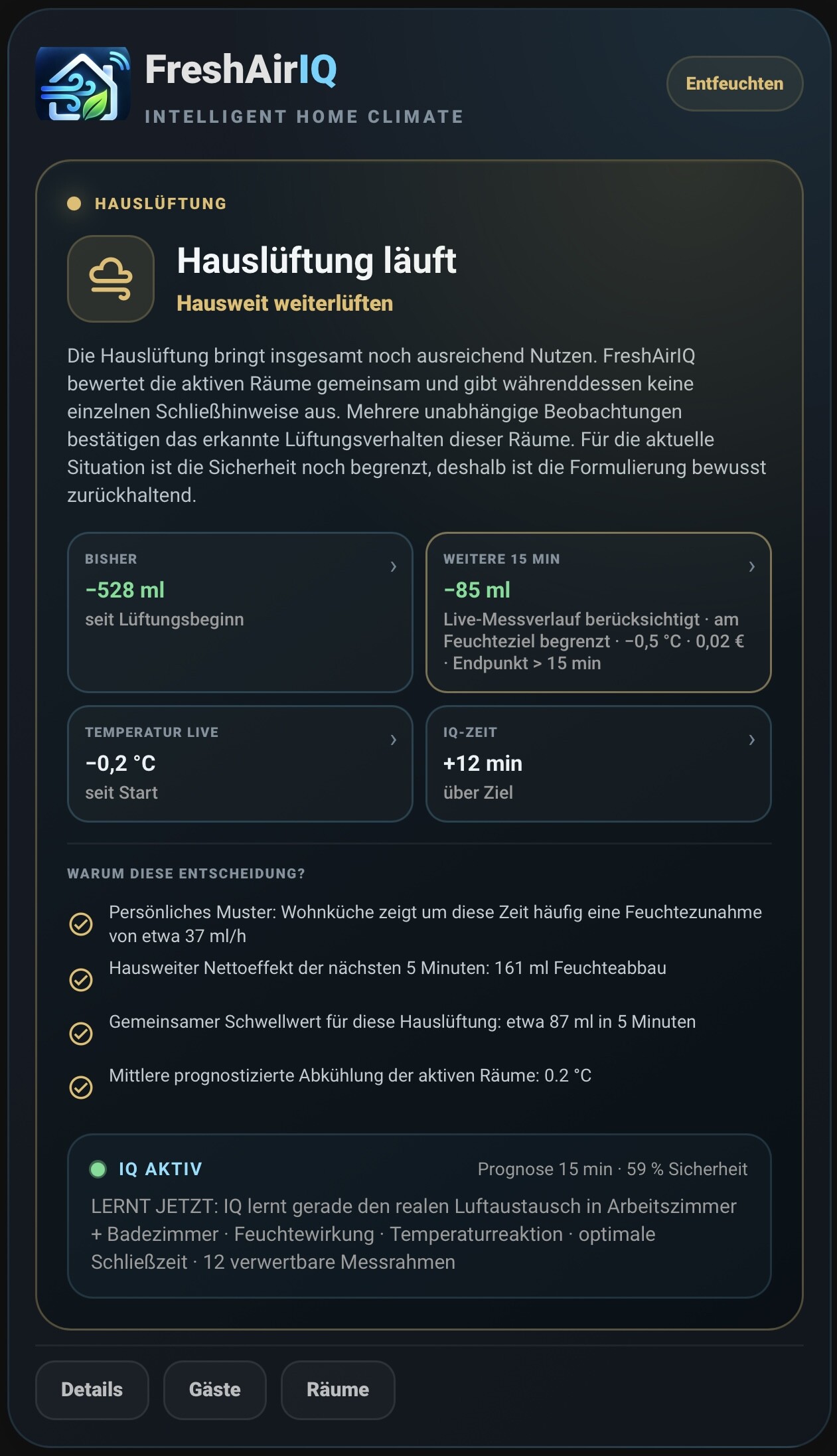

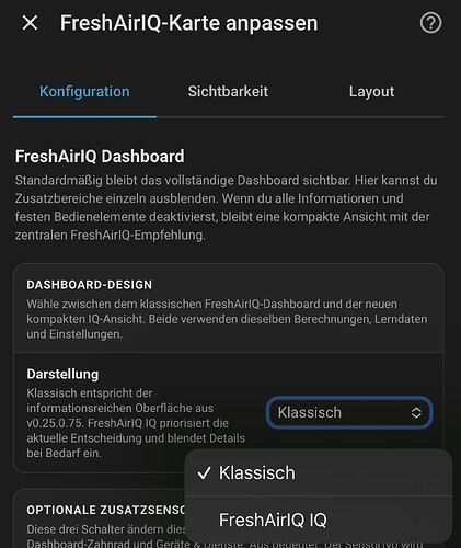

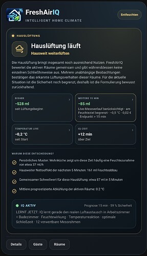

Kleines Update zu FreshAirIQ :smiley:
Ich habe einen Wunsch umgesetzt, der inzwischen von einigen Nutzern kam: eine zusätzliche, optimierte Dashboard-Darstellung.
Die neue „FreshAirIQ IQ“ Ansicht ist deutlich kompakter und konzentriert sich stärker auf das, was gerade wirklich wichtig ist – also die aktuelle Empfehlung, relevante Räume und den momentanen Handlungsbedarf. Dadurch bleibt die Karte übersichtlicher, ohne dass Funktionen oder Berechnungen verloren gehen.
Wichtig: Die bisherige klassische Ansicht bleibt vollständig erhalten. :+1:
In den Karteneinstellungen kann jetzt einfach zwischen „Klassisch“ und „FreshAirIQ IQ“ gewechselt werden. Beide Darstellungen greifen auf dieselben Berechnungen, Lerndaten und Einstellungen zurück.
So kann jeder selbst entscheiden, ob er lieber möglichst viele Informationen direkt auf der Karte sehen möchte oder eine kompaktere, stärker priorisierte Ansicht bevorzugt. :blush:
Danke nochmal für eure Wünsche und das bisherige Feedback – genau solche Rückmeldungen helfen mir dabei, FreshAirIQ Stück für Stück weiterzuentwickeln. :herb::dashing_away:

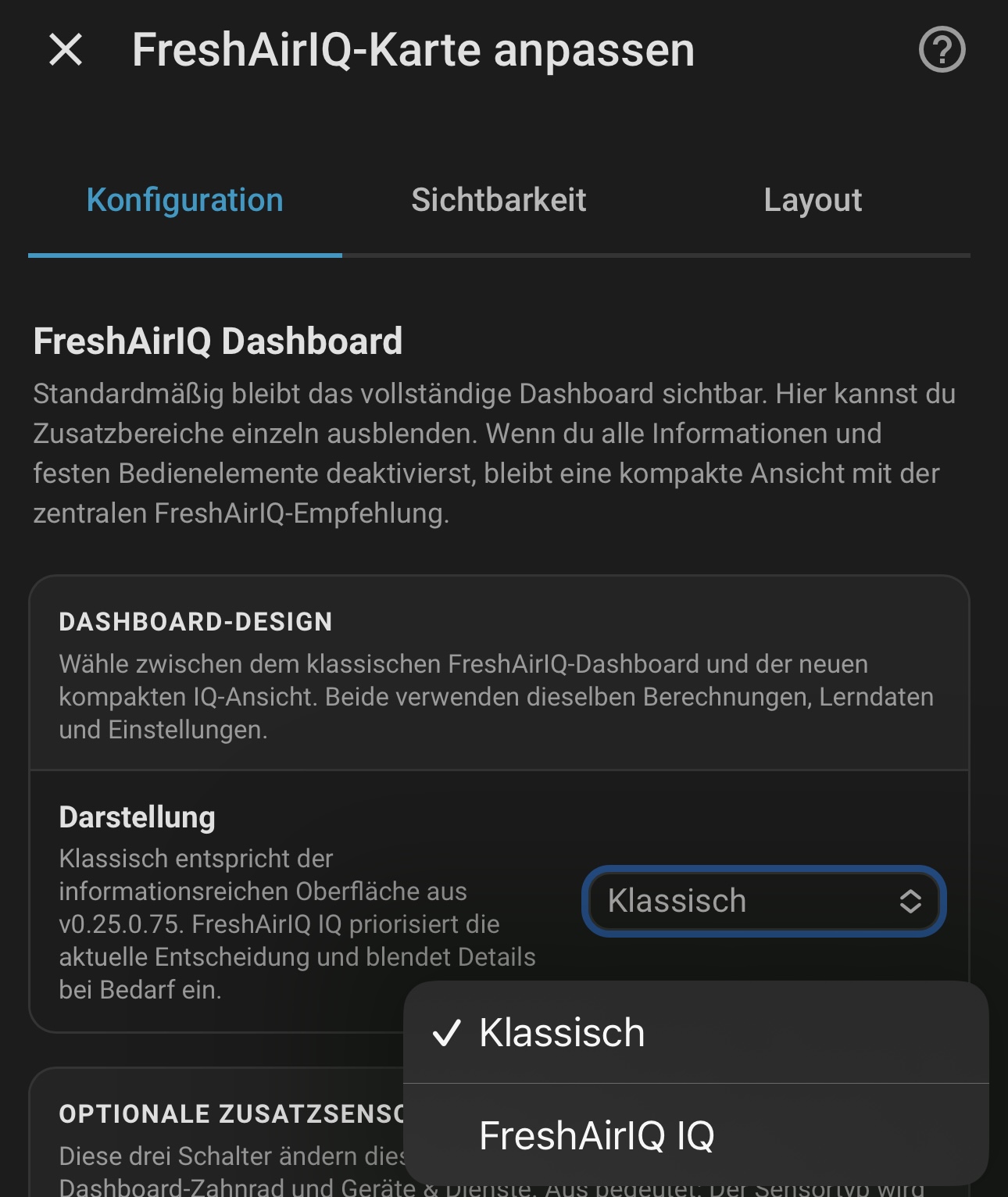

Wo findet man denn die „Klassisch“ und „FreshAirIQ IQ“ Einstellung? Vielleicht bin ich auch blind :sweat_smile:
Version installiert
grafik
Edit: Lag am Cache des Browsers . Funktioniert.
Du kannst zwischen den beiden Ansichten ganz einfach in der Dashboard-Konfiguration wechseln. Unter Dashboard-Konfiguration→ Darstellung kannst du zwischen „Klassisch“ und „FreshAirIQ IQ“ auswählen. :blush:
Beide Ansichten verwenden dieselben Berechnungen, Lerndaten und Einstellungen – lediglich die Darstellung unterscheidet sich. :herb::dashing_away:

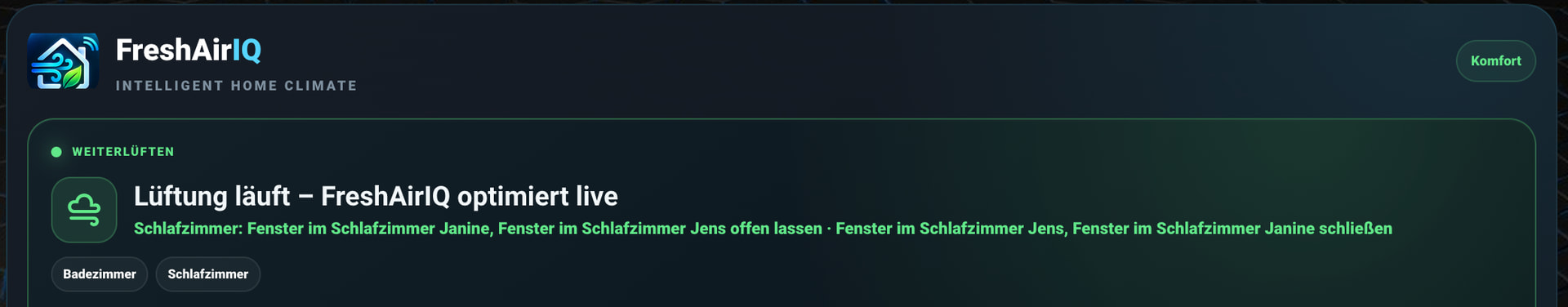

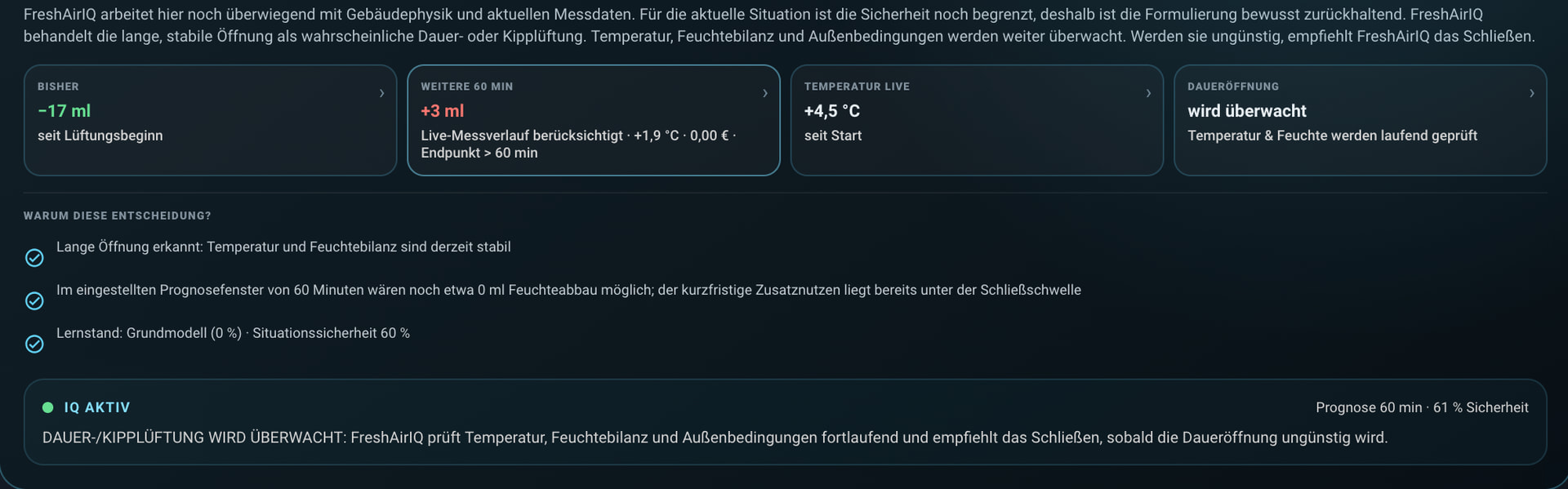

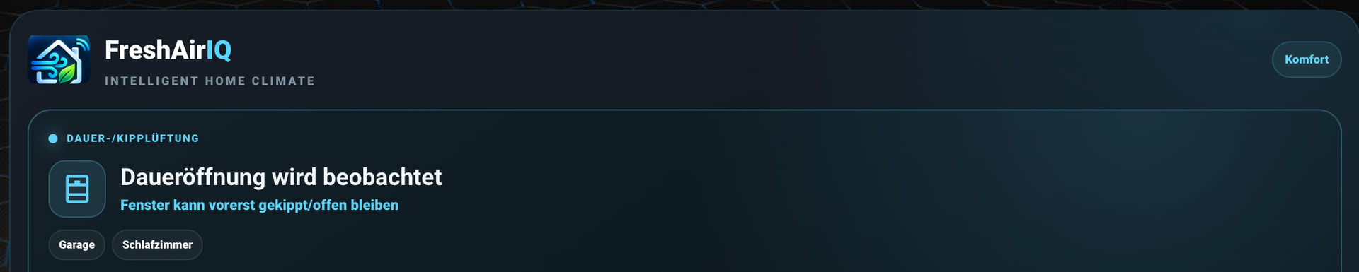

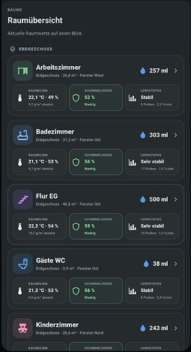

Weiterer Vorschlag:
Man sieht zwar was beobachtet wird, cool wäre aber per klick auf den Raum das die Werte passend angezeigt werden, also hier
oder wie im ersten Bild sich es per Raum ändert
Edit:
sieht irgendwie komisch aus was er da sagt
Danke dir, das sind zwei sehr gute Hinweise. :+1:
Die Idee mit den Raumdetails gefällt mir: Wenn mehrere Räume überwacht werden, wäre es tatsächlich sinnvoll, einen Raum anzuklicken und dann genau die Werte und die Begründung für diesen Raum zu sehen. Das schaue ich mir für eine der nächsten Versionen an.
Der Text im letzten Screenshot sieht dagegen tatsächlich nicht richtig aus. :sweat_smile: Da werden offenbar „offen lassen“ und „schließen“ für dieselben Fenster miteinander vermischt. Das ist so nicht beabsichtigt und ich werde mir die Logik dahinter ansehen. Danke fürs Finden!
Danke dir nochmal für den Hinweis! :+1:
Gerade bei der Öffnen-/Schließen-Empfehlung habe ich aktuell noch Schwierigkeiten, den Fehler zuverlässig nachzustellen. Auf deinem Screenshot sieht man ja sehr gut, dass die Empfehlung in dieser Situation teilweise widersprüchlich bzw. nicht sinnvoll formuliert wird.
Um herauszufinden, warum FreshAirIQ bei dir genau zu dieser Entscheidung kommt, würde mir deine detaillierte Diagnosedatei sehr helfen. Darin kann ich die zugrunde liegenden Messwerte, Entscheidungen und Berechnungen deutlich genauer nachvollziehen.
Wenn du Zeit hast, wäre es super, wenn du in FreshAirIQ unter „Diagnose & Test“ → „Diagnosedaten exportieren“ die Diagnosedatei exportieren und mir anschließend per Mail an support@freshairiq.com schicken könntest.
Damit könnte ich genau deinen konkreten Fall analysieren und versuchen, die Logik für die Öffnen-/Schließen-Empfehlungen entsprechend zu korrigieren.
Vielen Dank fürs Testen und für deine Rückmeldungen! :blush:
