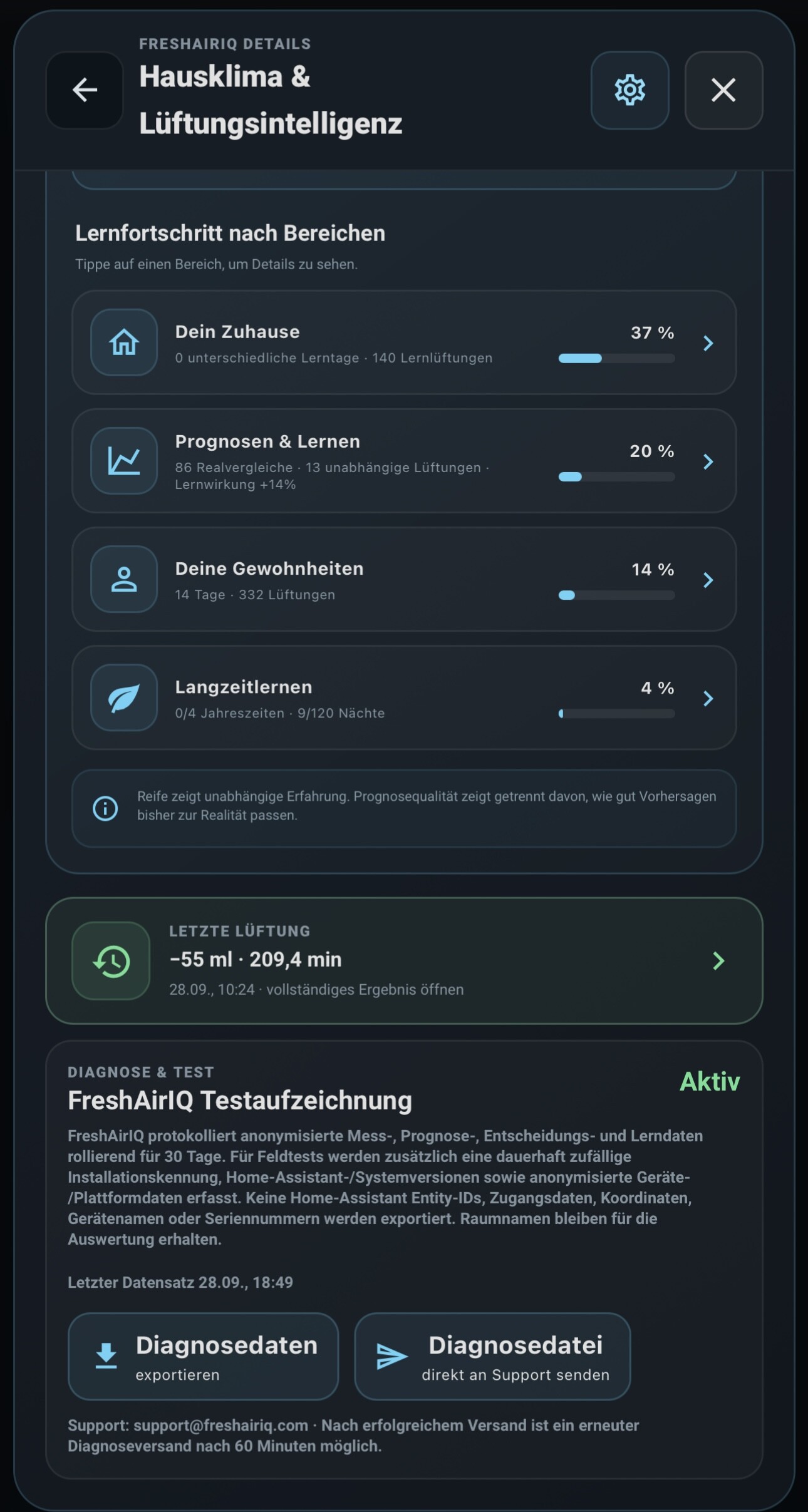

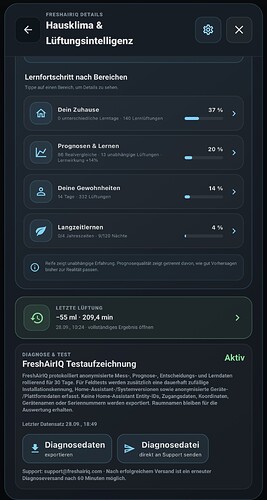

Wo findet man denn genau diesen Punkt?
Entweder bin ich blind oder blöd :joy:
:grinning_face_with_smiling_eyes: Nein, du bist weder blind noch blöd – die Funktion ist tatsächlich etwas versteckt.
Du findest sie direkt auf dem FreshAirIQ-Dashboard:
FreshAirIQ Dashboard → „Details“-Kachel öffnen → ganz nach unten scrollen
Dort findest du die Funktion „Diagnosedatei direkt an Support senden“.
Wichtig: Die detaillierte persönliche Diagnosedatei wird niemals automatisch versendet. Der Versand erfolgt nur, wenn du ihn selbst auslöst und anschließend bestätigst. :blush:
Falls du die Funktion dort trotzdem nicht findest, sag einfach Bescheid. :+1:
Da hätte ich jetzt als letztes gesucht :joy: Schicke dir meine Daten jetzt :wink:
Dank deiner Diagnosedatei konnte ich den Fehler ausfindig machen, rekonstruieren und beheben. :blush: Vielen Dank dafür! In der neuen Version 0.25.1.30 ist der Fix bereits enthalten. Nach „Informationen aktualisieren“ in HACS sollte die neue Version zum Download bereitstehen. :+1:

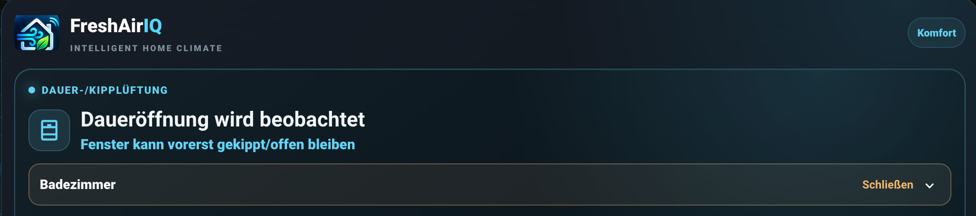

Heißt hier rechts bei Badezimmer Fenster schließen? Oder ist das ein Hinweis für Menü was man aufklappen kann?
Hast du zu diesem Zeitpunkt nur das Badezimmerfenster gekippt/offen gehabt oder waren noch weitere Fenster geöffnet? Das wäre für mich wichtig, um die Anzeige noch einmal zu überprüfen. :blush:
Zu dem Zeitpunkt war nur das eine Fenster offen.
Kurz vorher war die Garage auch offen die auch überwacht wird.

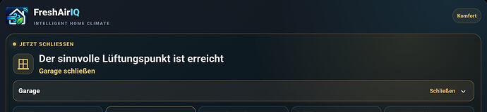

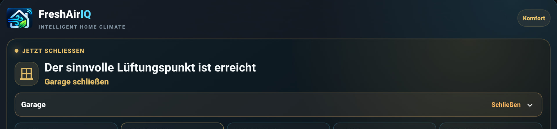

Da stand Garage darunter mit dem selben Hinweis.
Jetzt sieht es so aus ( Garage noch mal geöffnet)
