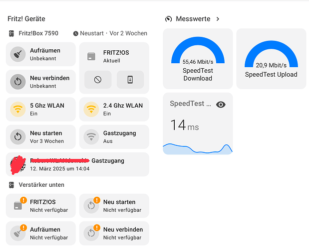

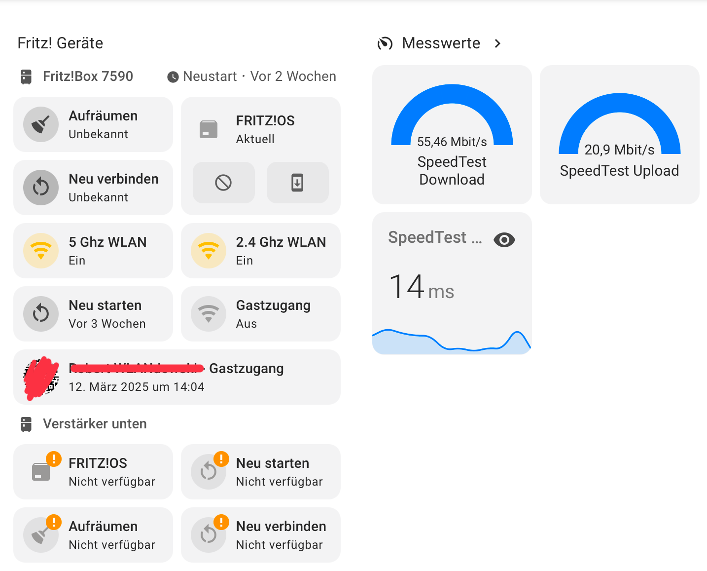

Nichts wildes bis jetzt da ich gerade dabei bin die Optik zu ändern. Bist jetzt nur damit man auf die schnelle mal gucken kann.

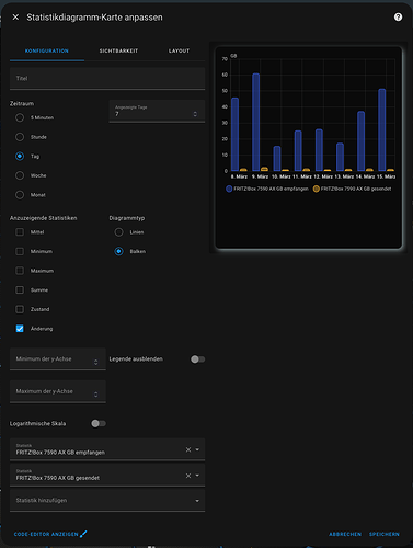

Na das sieht ja ganz gut aus… Wie hast du die Tages Anzeige gemacht?? Speicherst du die Werte irgendwie zwischen???
habe einfach die Statistikdiagramm Karte genommen. Den Rest macht HA
chart_type: bar
period: day
type: statistics-graph
entities:
  - sensor.fritz_box_7590_ax_gb_received
  - sensor.fritz_box_7590_ax_gb_sent
stat_types:
  - change
days_to_show: 7
hide_legend: false
logarithmic_scale: false
grid_options:
  columns: 24
  rows: 8

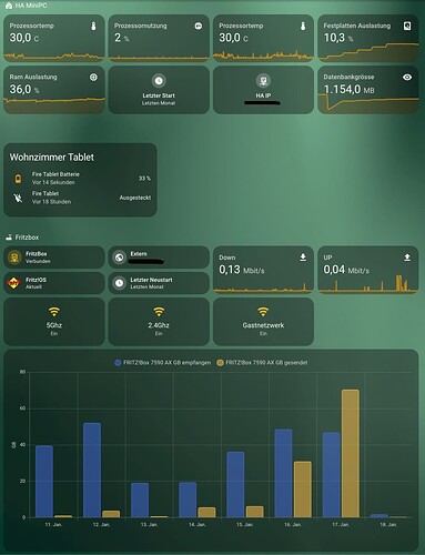

Sehr cool. Woher kommen die CPU, Prozessordaten etc? Ist das HA Host? Oder woher kommen diese Daten? Hab auch einen Mini PC(Dell Wyse 5070)-allerdings ist da nur HA drauf sonst nix
Habe es auch auf einem MiniPC laufen. HAOS direkt installiert. Die Werte hole ich mir über die Integration >>System monitor<<

Mein Dashboard sieht so aus :slight_smile:
