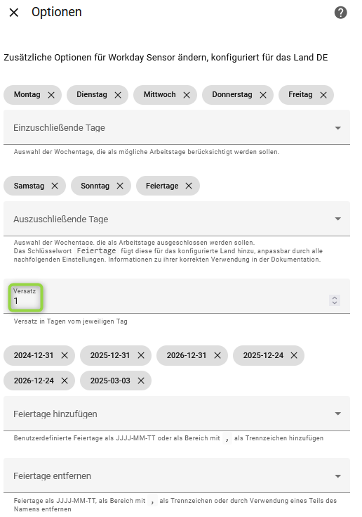

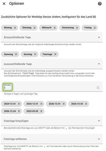

Mal eine andere Sichtweise: Was ist mit der Workday (Arbeitstag) Integration? Da sind auch lokale Feiertagskalender hinterlegt und hinterlegbar.
Auch weitere Tage lassen sich als non-Workday hinzufügen.
Ich habe darauf basierend 2 Sensoren angelegt: binary_sensor.workday_today und binary_sensor.workday_tomorrow. Da es Binär-Sensoren sind, lassen sie sich in Automationen und Templates leicht verwenden.

Die üblichen gesetzlichen Feiertage kennt die Integration. Ich habe die für mich zusätzlichen freien Tage eingetragen, wie zb Silvester
Das war mir bis heute nicht bewusst, dass es auch so geht, bzw. dass die Feiertage da mit drin sind. Zusätzlich habe ich noch per ics die Ferientermine eingebaut (auch als Bedingung in den Automationen), deswegen brauche ich die extra Termine nicht.
