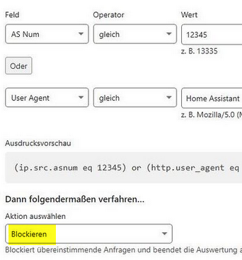

Nochmal zum Thema SSL
Dane meinte weiter oben Vollständig macht wohl keine Probleme.
Zwischen Vollständig und Strikt gibt es auch noch Vollständig (strikt).
Nutzt jemand diese Einstellung und kann bestätigen dass dann mit HA noch alles klappt.
Besonders AlexaMediaPlayer und SmartThings hatten bei mir damals als ich noch DuckDns/DynDns + Portfreigabe genutzt habe Probleme gemacht. Wobei da war es glaub ich die Ausgehende Verbindung nicht die zu meinem Smarthome
Du hast da was vertauscht, wen diese Sachen zustimmen, möchtest du nicht blockieren, sondern überspringen:
Bei der anderen müsst du es dann blockieren.
LG
Ah,
jetzt sehe ich es,
also Regel 2 übersproingen, und Regel 3 blocken :slight_smile:
Werde ich gleich testen
Edit: komme noch mit der App auf mein HA - scheint also zu laufen :star_struck:
Vielen DANK!!!
